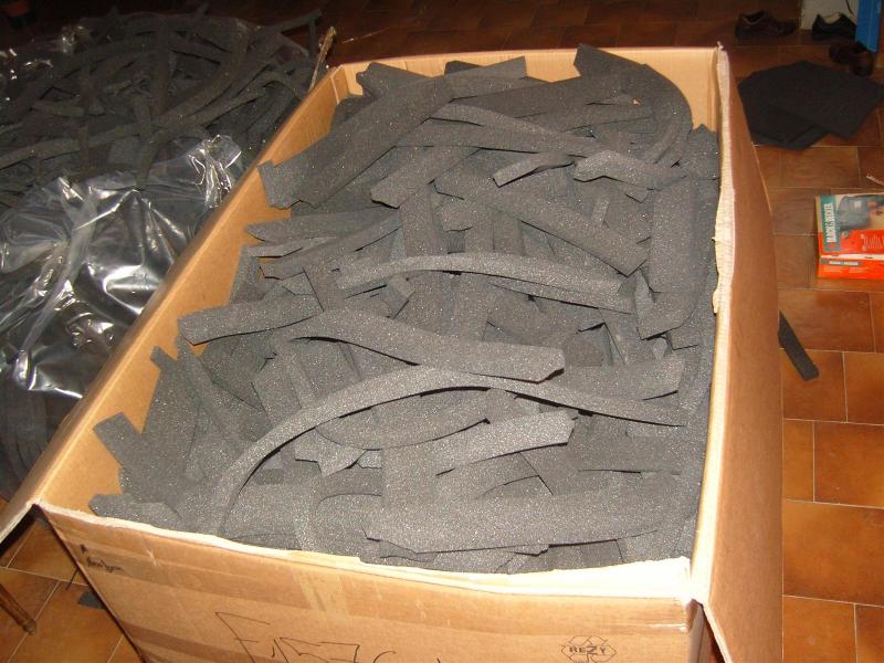

Ho cercato di rendere la vita difficile a Simone, organizzandogli una piccola caccia la tesoro nello scatolone....chissà se troverà tutti i pezzi!:roll::mrgreen:
Ecco i pezzi da trovare, oltre al telaio e il serbatoio ovviamente.
Edit:nella foto manca anche il mozzo, ma è presente nello scatolone.

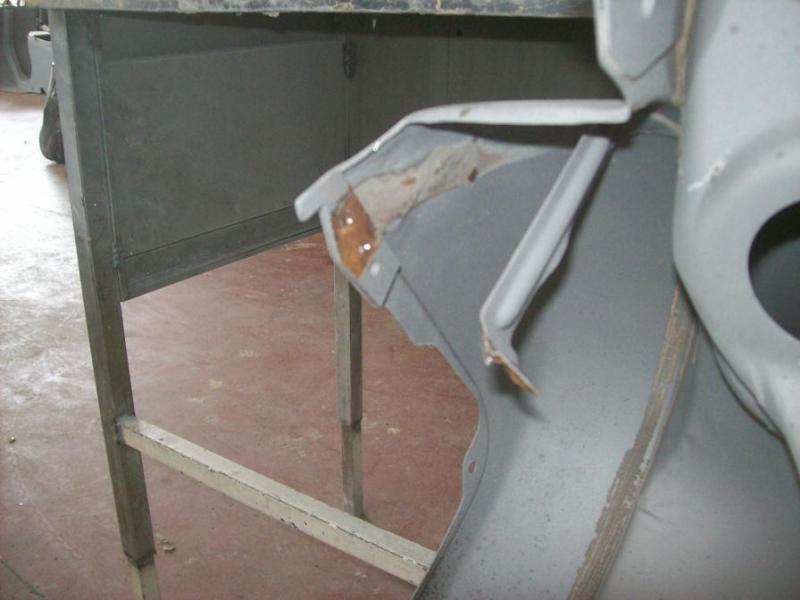

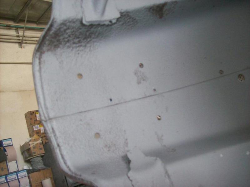

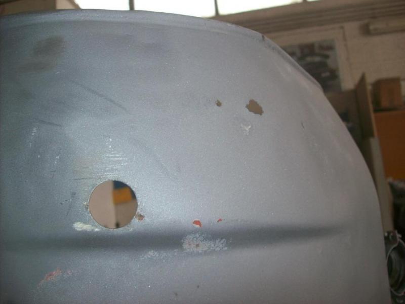

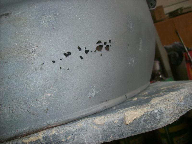

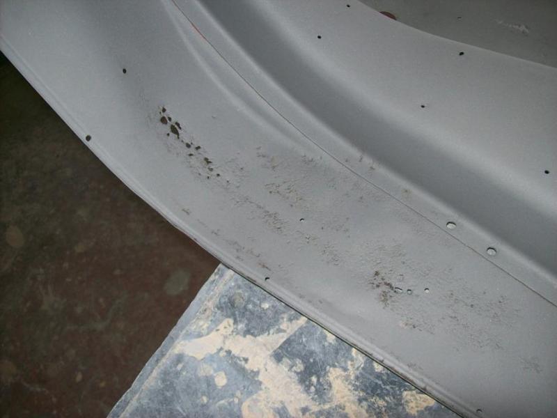

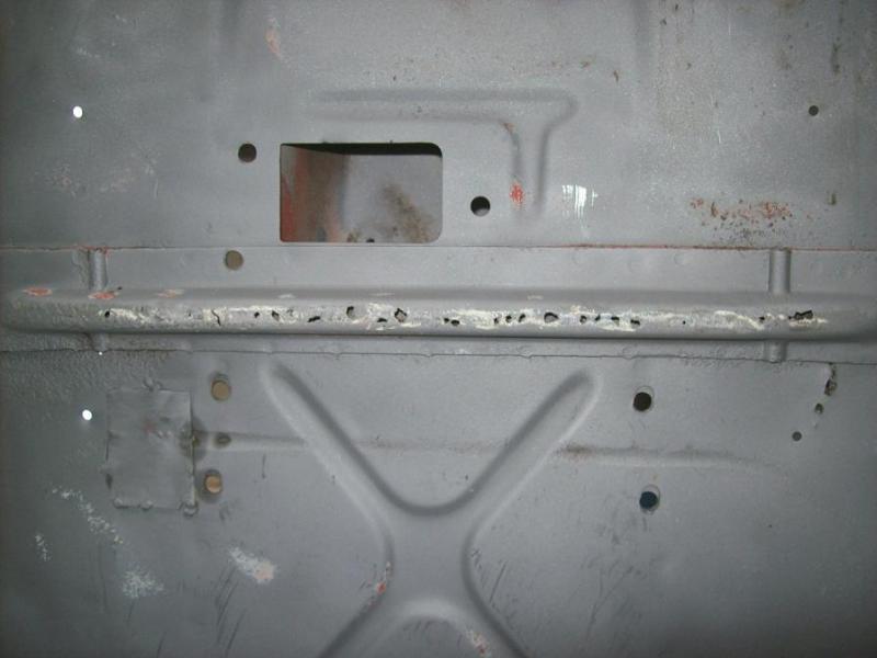

E' emersa una botta sulla chiappa destra, lato motore per intenderci, probabilmente a seguito di una caduta,la "classica" crepa che colpisce tutte le special sul lato opposto e il rinforzo posteriore mancante.
Ricostruiscono il lavoro fatto da Simone, partendo dalla botta.
Ha dissaldato il supporto di rinforzo in modo da tirar fuori il bollo.
