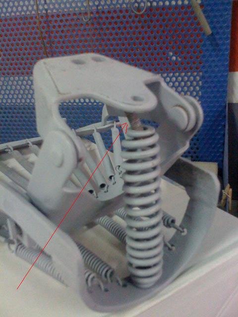

paolo_vespa Inviato 3 marzo 2011 - 09:12 Autore Share Inviato 3 marzo 2011 - 09:12 chi mi sa dire come faccio a sostituire quel perno evidenzato nella foto? 0 Quote Link al commento Condividi su altri siti More sharing options...
eleboronero Inviato 3 marzo 2011 - 12:42 MODERATOR Share Inviato 3 marzo 2011 - 12:42 quello e' un bullone,perche' lo vuoi sostituire? 0 Quote Link al commento Condividi su altri siti More sharing options...
paolo_vespa Inviato 3 marzo 2011 - 14:01 Autore Share Inviato 3 marzo 2011 - 14:01 quello e' un bullone,perche' lo vuoi sostituire? è tutto rovinato e ha la filettatura consumata 0 Quote Link al commento Condividi su altri siti More sharing options...
eleboronero Inviato 3 marzo 2011 - 15:41 MODERATOR Share Inviato 3 marzo 2011 - 15:41 per toglierlo "fletti" la molla e lo fai uscire dove si allargano le spire. per metterlo nuovo viceversa. 0 Quote Link al commento Condividi su altri siti More sharing options...
paolo_vespa Inviato 4 marzo 2011 - 06:38 Autore Share Inviato 4 marzo 2011 - 06:38 per toglierlo "fletti" la molla e lo fai uscire dove si allargano le spire. per metterlo nuovo viceversa. .. avevo già provato in questo modo, si vede che devo fletterla ancora di più. e grazie per la tua sempre cortese disponibilità nel consigliarmi. 0 Quote Link al commento Condividi su altri siti More sharing options...

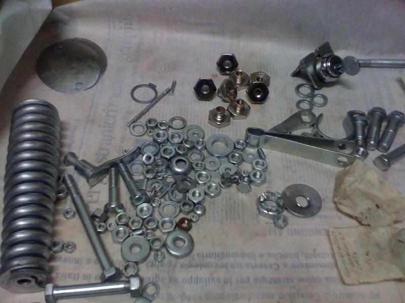

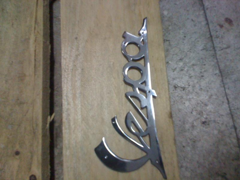

paolo_vespa Inviato 4 marzo 2011 - 06:43 Autore Share Inviato 4 marzo 2011 - 06:43 ecco le foto delle cromatura e zincatura ... i dadi delle ruote li ho fatti nichelare anche se so che andavano zincati. Ho speso 140,00 € per fare il tutto, ci siamo con il prezzo?? 0 Quote Link al commento Condividi su altri siti More sharing options...
lucavs1 Inviato 4 marzo 2011 - 06:59 Share Inviato 4 marzo 2011 - 06:59 ecco le foto delle cromatura e zincatura... i dadi delle ruote li ho fatti nichelare anche se so che andavano zincati. Ho speso 140,00 € per fare il tutto, ci siamo con il prezzo?? ciao, col prezzo ci siamo, a Lodi io spendo sempre quelle cifre. 0 Quote Link al commento Condividi su altri siti More sharing options...
eleboronero Inviato 4 marzo 2011 - 07:45 MODERATOR Share Inviato 4 marzo 2011 - 07:45 ciao, col prezzo ci siamo, a Lodi io spendo sempre quelle cifre. vai anche tu dall'Erminia? 0 Quote Link al commento Condividi su altri siti More sharing options...
lucavs1 Inviato 4 marzo 2011 - 09:46 Share Inviato 4 marzo 2011 - 09:46 vai anche tu dall'Erminia? conosco solo il cognome! è in via Selvagreca! ottime cromature! 0 Quote Link al commento Condividi su altri siti More sharing options...
eleboronero Inviato 4 marzo 2011 - 12:47 MODERATOR Share Inviato 4 marzo 2011 - 12:47 conosco solo il cognome! è in via Selvagreca! ottime cromature! e' lei Elia. 0 Quote Link al commento Condividi su altri siti More sharing options...
lucavs1 Inviato 4 marzo 2011 - 13:41 Share Inviato 4 marzo 2011 - 13:41 e' lei Elia. a dire la verità non ci vado mai... mando sempre mia moglie:mogli:con le istruzioni scritte!!! (questo da cromare, quest'altro da nichelare ecc) 0 Quote Link al commento Condividi su altri siti More sharing options...
DC3 Inviato 4 marzo 2011 - 19:07 Share Inviato 4 marzo 2011 - 19:07 Vedo che hai nichelato il bloccasterzo; la cosa tenta anche me, ma da qualche parte ho letto che si rischia di bloccare la serratura; hai verificato che adesso il tutto funzioni a dovere? 0 Quote Link al commento Condividi su altri siti More sharing options...
eleboronero Inviato 4 marzo 2011 - 19:54 MODERATOR Share Inviato 4 marzo 2011 - 19:54 Vedo che hai nichelato il bloccasterzo; la cosa tenta anche me, ma da qualche parte ho letto che si rischia di bloccare la serratura; hai verificato che adesso il tutto funzioni a dovere? tranquillo funziona. 0 Quote Link al commento Condividi su altri siti More sharing options...
DC3 Inviato 4 marzo 2011 - 22:53 Share Inviato 4 marzo 2011 - 22:53 tranquillo funziona. Ok! 0 Quote Link al commento Condividi su altri siti More sharing options...
paolo_vespa Inviato 25 marzo 2011 - 18:57 Autore Share Inviato 25 marzo 2011 - 18:57 Vedo che hai nichelato il bloccasterzo; la cosa tenta anche me, ma da qualche parte ho letto che si rischia di bloccare la serratura; hai verificato che adesso il tutto funzioni a dovere? funziona , vai tranquillo 0 Quote Link al commento Condividi su altri siti More sharing options...
