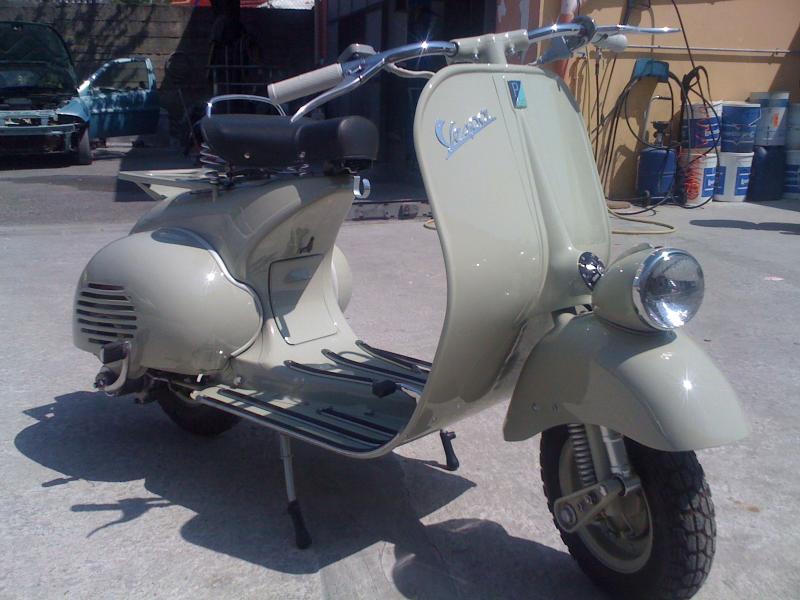

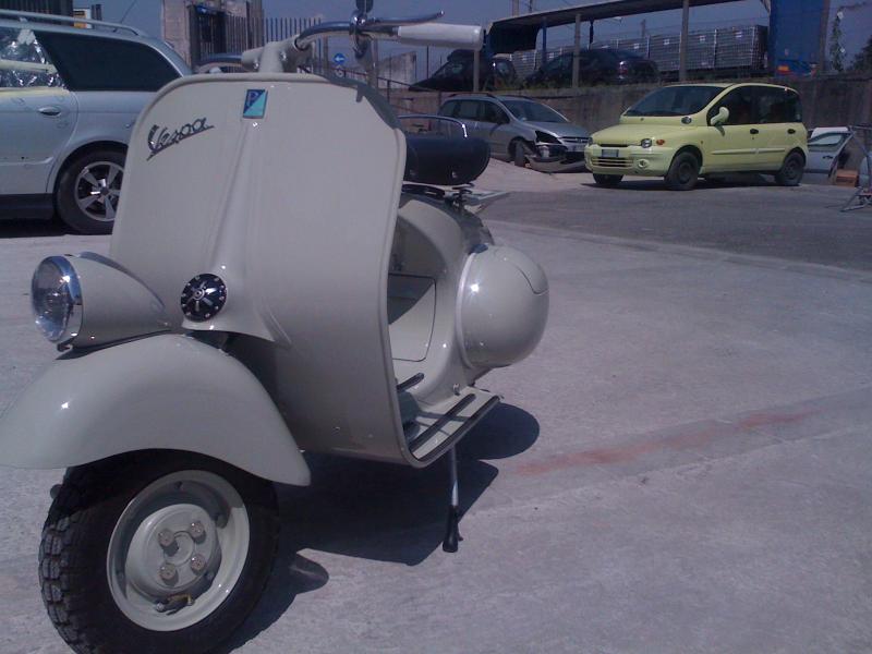

lucavs1 Inviato Maggio 22, 2011 Inviato Maggio 22, 2011 ciao Paolo, la Regina è stupenda! ho solo un dubbio sulla posizione del portapacchi che sembra inclinato, è forse l'angolatura della seconda foto che mi trae in inganno? 0 Cita
fabrizi castel Inviato Maggio 22, 2011 Inviato Maggio 22, 2011 veamente bella complimenti:lol: 0 Cita
paolo_vespa Inviato Maggio 22, 2011 Autore Inviato Maggio 22, 2011 ciao Paolo, la Regina è stupenda! ho solo un dubbio sulla posizione del portapacchi che sembra inclinato, è forse l'angolatura della seconda foto che mi trae in inganno? È l'angolatura della foto, Grazie 0 Cita

Barbas78 Inviato Giugno 30, 2011 Inviato Giugno 30, 2011 Se non mi sbaglio ..... Le scarpette del cavalletto dovrebbero essere semplici e non con il tacco. 0 Cita
stefano_ Inviato July 2, 2011 Inviato July 2, 2011 bel restauro complimenti Se quello che monta in foto è il nuovo ammortizzatore penso che come modello non sia corretto per quel mezzo..... 0 Cita
paolo_vespa Inviato July 29, 2011 Autore Inviato July 29, 2011 me lo hanno venduto per quel modello, comunque, anche questo non mi soddisfaceva, fortunatamente ne ho trovato uno usato dell'epoca, pulito e lucidato e ora sono soddisfatto bel restauro complimenti Se quello che monta in foto è il nuovo ammortizzatore penso che come modello non sia corretto per quel mezzo..... 0 Cita
refranco15 Inviato July 29, 2011 Inviato July 29, 2011 Bella complimenti, come mai non hai montato il copribiscotto? 0 Cita
AGA Inviato Agosto 8, 2011 Inviato Agosto 8, 2011 mi dici che prodotti usi per pulire / lucidare il motore in quella maniera ?? grazie ciao 0 Cita
paolo_vespa Inviato Agosto 12, 2011 Autore Inviato Agosto 12, 2011 Bella complimenti, come mai non hai montato il copribiscotto? solo perchè mi piace di piu vederla così, con la scritta sopra stampata in evidenza piaggio 10/53 0 Cita
