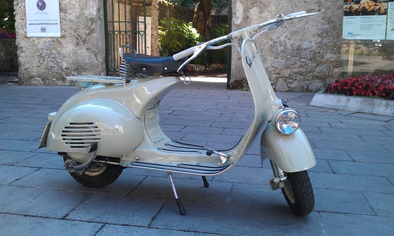

paolo_vespa Inviato Gennaio 25, 2011 Inviato Gennaio 25, 2011 Buongiorno a tutti finalmente ho potuto realizzare un mio piccolo sogno, dopo non pochi sacrifici economici, ho potuto acquistare una faro basso del 1954 . Sono un nuovo iscritto e non nascondo che prima di accingermi ad acquistare la vespa, mi sono documentato tantissimo sui tantissimi forum che ho trovato su questo sito, ci sono dei restauri spettacolari di un certo simonegs, veramente impressionante per quello che riesce a fare . Non è la mia prima vespa, prima di questa ho avuto una Sprint del 1966 (venduta) ed ora posseggo una Vnb del 1960....... ma il mio sogno era lei.... una faro basso da restaurare, ecco alcune foto 0 Cita
paolo_vespa Inviato Gennaio 25, 2011 Autore Inviato Gennaio 25, 2011 è stata verniciata a pennello......... il pianale è stato verniciato penso con della specie di antirompo.. forse per preservarlo un pò, ma comunque c'è qualche buchetto e sicuramente dopo averla svernicita, sarà molto piu evidente. Il vecchio propietario, ha detto che non andava in moto da molti anni, ho dato qualche colpo sulla messa in moto è ho notato una buona compressione, ho controllato se ci fosse olio nel motore, ho messo un pò di miscela , tirato ciò che resta del filo dell'aria........ ed è partita........ oggi la smonto tutta 0 Cita

massimax Inviato Gennaio 25, 2011 Inviato Gennaio 25, 2011 immagino porterai tutto a lamiera e da li partirai da zero.. in bocca al lupo, c'è tanto lavoro, ma nulla di impossibile, ne vale sicuramente la pena! 0 Cita
ilsimo Inviato Gennaio 25, 2011 Inviato Gennaio 25, 2011 Ciao, complimenti per il tuo farobasso!!! :ok: ...e devo dire che con quel colore non e' niente male!! :sbav: 0 Cita
paolo_vespa Inviato Gennaio 25, 2011 Autore Inviato Gennaio 25, 2011 Bella! E' quella col cambio a bacchetta? Ti ha dato anche i documenti? Curiosità...quanto ha voluto il proprietario?? ciao, non ha il cambio a bacchetta quelle con il cambio a bacchetta, se non sbaglio , si fermano all'anno 1951 0 Cita
paolo_vespa Inviato Gennaio 25, 2011 Autore Inviato Gennaio 25, 2011 Ciao, complimenti per il tuo farobasso!!! :ok: ...e devo dire che con quel colore non e' niente male!! :sbav: .... infatti ero indeciso se lasciarla così, o rifarla:sbonk: 0 Cita
