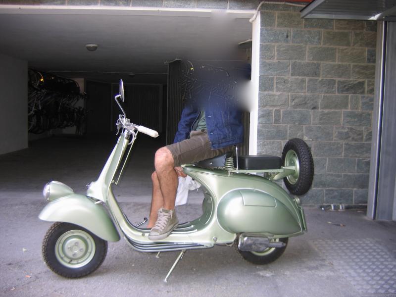

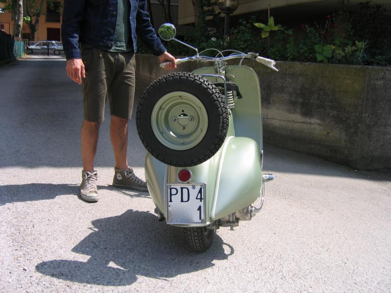

Per me è la stessa di sussurro e basta confrontare ingrandendole le due foto della targa dove si notano diversi particolari che "magicamente" combaciano perfettamente:
- la posizione e le parti visibili del logo "RI" (stellina)
- lo spigolo alto a sinistra del "4"
- la parte alta della lettera "D" più alta della lettera "P"
Poi c'è il coprivolano, le foto sono prese da angolazioni diverse ma sembra avere le stesse deformazioni.
riguardo alla punzonatura poi, dire che fa schifo è poco, oltre ad essere stati usati caratteriri diversi da quelli dell'epoca.
E se mai non fosse la stessa (e sfido chiunque a dimostrare il contrario), sicuramente james grazie alle tue foto ora in tanti sanno che c'è in giro un bacchetta tarocco targato PD 4 etc.
Grazie James :ok:
pure per me e' la stessa:ok: stessa maniglia passeggero e stesso tappo forca con foro per il contakm ecc.ecc.
mi associo ai ringraziamenti per james :ciao:
Tuttavia, c'è una differenza tra la vespa delle foto di James e quella delle foto di Sussurro:
in una ci sono ruota di scorta, portaruota e cavalletto a due zampe, mentre nell'altra no.
Ma, comunque, si tratta di cose che potrebbe essere state tolte per correggere alcuni "errori".
