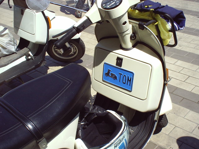

tommyet3 Inviato Marzo 3, 2011 Inviato Marzo 3, 2011 Se possono ancora esserti di aiuto, sono alcune foto del mio ex 200 Arcobaleno anno 85, nel colore bianco dolomite. 0 Cita
alelocate Inviato Marzo 3, 2011 Autore Inviato Marzo 3, 2011 Alla fine il mio e un 1001m ma anche il Dolomiti non e male, sa molto di epoca, bellissime foto! Ecco la foto richiesta e grazie mille per I cOnsigli! 0 Cita

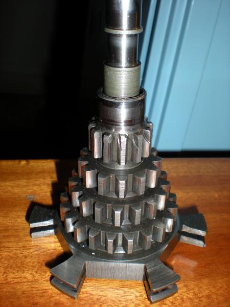

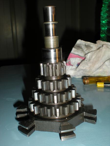

MimminoAlbe Inviato Marzo 7, 2011 Inviato Marzo 7, 2011 ciao ale,ti dico la mia...secondo me il paraolio non dovrebbe essere così fuori..tuttavia non credo ti dia particolari problemi. con albero montato prova a verificarne la fluidità del movimento e cerca di capire se senti qualche strusciamento che ti toglierebbe, eventualmente, ogni dubbio sull'errato montaggio. ti metto qualche foto di un mio albero primario per cercare di darti un termine di paragone visto che non ho capito quale sia il tuo dubbio a riguardo. se hai bisogno di una foto di un altro paraolio frizione fammelo sapere, domani posso farti la foto del corteco blu che ho in garage 0 Cita
