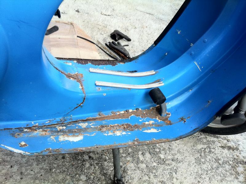

puglisi35 Inviato Febbraio 19, 2011 Autore Inviato Febbraio 19, 2011 Ragazzi ho fatto le foto!!Si vedono???Che ne dite??sotto la pedana c'è parecchia ruggine ma niente di così grave forse...tutto rimediabile!!Come mi posso comportare?? 0 Cita
Utente Cancellato 002 Inviato Febbraio 19, 2011 Inviato Febbraio 19, 2011 Non sono un esperto di CIFfate ma credo che lì ci sia da "approfondire" il lavoro dopo il lavaggio, almeno in certi punti. 0 Cita
Gioweb Inviato Febbraio 19, 2011 Inviato Febbraio 19, 2011 si infatti, pensavo che ci fossero meno punti arrugginiti... comunque procedi con la pulizia. Le foto riducile meno di dimensioni. Quel punto centrale di ruggine andrebbe risolto... 0 Cita
puglisi35 Inviato Febbraio 19, 2011 Autore Inviato Febbraio 19, 2011 Allora procedo cosi ragazzi. 1- Lavo la vespa con poca acqua e un po di sapone,poi l'asciugo per bene con un compressore. 2- Spruzzo il fulcron e gratto magari con una carta leggera 3- Magari dò una passata di cif su tutta la carrozzeria e con una spugnetta umida gratto leggermente eventuali residui. Una volta pulito la ruggine cosa posso fare?? La mia idea era dare un pò di fondo con bomboletta per bloccare la ruggine e poi verniciarla un pò alla buona con un colore azzurro giusto per renderla presentabile.Magari passata l'estate mi avventuro in un restauro completo. 0 Cita
Gioweb Inviato Febbraio 19, 2011 Inviato Febbraio 19, 2011 Allora procedo cosi ragazzi. Aspetta fai così: 1: Spruzza il fulcron e lascia agire per qualche minuto (anche sotto) e con un pennellaccio tamponi gli interstizi tipo le strisce pedana e poi sciacqui con acqua. 2: Con una spugna strizzata passi il cif su tutta la vespa (anche sotto) con movimenti circolari e poi sciacqui con acqua. 3: Compressore per asciugare tutta la vespa. 4: Foto per il forum di tutti i passaggi A questo punto sulla ruggine anche se a me non piace (ma qui ci stà perchè non è un restauro) puoi dare del ferox che dicano converte la ruggine in un composto stabile. 0 Cita

Gabriele82 Inviato Febbraio 20, 2011 Inviato Febbraio 20, 2011 Ragazzi ho fatto le foto!!Si vedono???Che ne dite??sotto la pedana c'è parecchia ruggine ma niente di così grave forse...tutto rimediabile!!Come mi posso comportare?? Aspetta fai così:1: Spruzza il fulcron e lascia agire per qualche minuto (anche sotto) e con un pennellaccio tamponi gli interstizi tipo le strisce pedana e poi sciacqui con acqua. 2: Con una spugna strizzata passi il cif su tutta la vespa (anche sotto) con movimenti circolari e poi sciacqui con acqua. 3: Compressore per asciugare tutta la vespa. 4: Foto per il forum di tutti i passaggi A questo punto sulla ruggine anche se a me non piace (ma qui ci stà perchè non è un restauro) puoi dare del ferox che dicano converte la ruggine in un composto stabile. Quoto.. Gioweb il ferox dove lo trovo e in pratica cos'è??In questo caso l'acido cloridrico non va bene??La vespa cercherò di restaurarla tra 8 mesi passati l'estate.Nel frattempo mi documento e mi metto da parte dei soldi. Lascia stare l'acido che è pericoloso per te e per gli altri...io una volta mi sono intossicato..senza contare che toglie tutto, ma dopo 3 minuti le viti che avevo sverniciato si sono tutte ossidate. Il ferox è un convertitore da dare col pennello, diciamo che sembra un ritocco da legno, però blocca e ferma la ruggine. Quel telaio VA sabbiato il prima possibile,ok il prossimo inverno, previa protezione con ferox. Prima di darlo gratta bene...e pulisci! Comunque valuterei seriamente l'ipotesi di "sminkiare" tutta la vespa... 0 Cita
