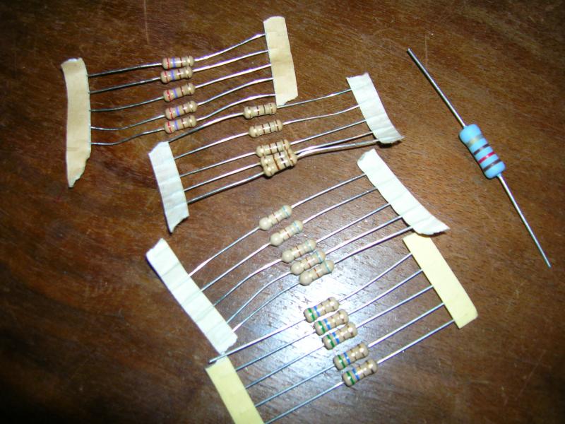

elmikelino Inviato 15 marzo 2011 - 19:22 Autore Share Inviato 15 marzo 2011 - 19:22 Oggi ho comprato gli ultimi led, l'LM317 e le resistenze (tutte da mezzo W tranne una da 1 W, avevano solo quelle di quei valori). Dovrò mettermi a saldare ! stasera però ho da studiare...intanto ho provato ad appoggiare i led sulla millefori. Secondo voi vanno bene come posizione ? O è meglio se stanno più vicini/lontani ? Il ponte di graetz e l'LM317, i vari condensatori e le resistenze, li monto tutti sulla millefori ? dovrò trovare anche un metodo per fissare il tutto al faro, pensavo a due buchi nella basetta in corrispondenza delle due viti che tengono su la gemma, che ne pensate ? 0 Quote Link al commento Condividi su altri siti More sharing options...
base689 Inviato 16 marzo 2011 - 12:42 Share Inviato 16 marzo 2011 - 12:42 Oggi ho comprato gli ultimi led, l'LM317 e le resistenze (tutte da mezzo W tranne una da 1 W, avevano solo quelle di quei valori). Dovrò mettermi a saldare ! stasera però ho da studiare...intanto ho provato ad appoggiare i led sulla millefori. Secondo voi vanno bene come posizione ? O è meglio se stanno più vicini/lontani ? Il ponte di graetz e l'LM317, i vari condensatori e le resistenze, li monto tutti sulla millefori ? dovrò trovare anche un metodo per fissare il tutto al faro, pensavo a due buchi nella basetta in corrispondenza delle due viti che tengono su la gemma, che ne pensate ? Non c’ho capito una mazza!!! Dopo che hai messo ponte di graetz e condensatore (diciamo da 1000 µF 35 V) e poi usi l’ LM317, per polarizzare il quale servono unicamente 2 resistenze (sì, puoi usarne fisicamente 5 se la 1ª è fatta da 2 resistenze in serie e la 2ª è fatta da 3 resistenze in serie), non devi fare nient' altro. Fine. Non servono altre resistenze Al più, puoi mettere in uscita all' LM317 un condensatore da 1 µF 35 V, ma nulla più. Non capisco cosa ci fai con tutte quelle resistenze che vedo nella foto. Siccome l’ LM317 in uscita può darti al massimo 14 V (avendo a disposizione una 12 V AC che ha 17 V di picco, dopo la caduta di 1.2 V sui 2 diodi del ponte arriviamo a 15.8 V, a cui bisogno togliere circa 1.5 V di dropout dell’ LM317), devi decidere quanti LED mettere in serie, e quindi quant’è la caduta su questi LED messi in serie (se su ogni LED cadono 2 V, ne puoi mettere 6 in serie e pilotare l’ LM317 per dare 12 V in uscita). Fine. Una volta polarizzato l’ LM317 per dare una certa tensione in uscita, non serve mettere resistenze in serie ai LED. Le resistenze in serie ai LED (=alla serie di n LED) servono se NON usi integrati regolatori di tensione, ma usi direttamente i 15.8 V che hai dopo il ponte e quindi metti (su ogni ramo di LED) il giusto valore di resistenza che ti faccia avere (è un esempio) i 20 mA necessari per polarizzare QUEL tipo di LED. 0 Quote Link al commento Condividi su altri siti More sharing options...
elmikelino Inviato 16 marzo 2011 - 17:31 Autore Share Inviato 16 marzo 2011 - 17:31 calmati tutto sotto controllo ! le resistenze sono tante perchè ne vendevano minimo 5, tutto qui ! La mia domanda era se secondo voi la posizione dei led va bene... 0 Quote Link al commento Condividi su altri siti More sharing options...
