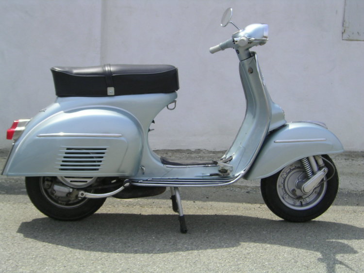

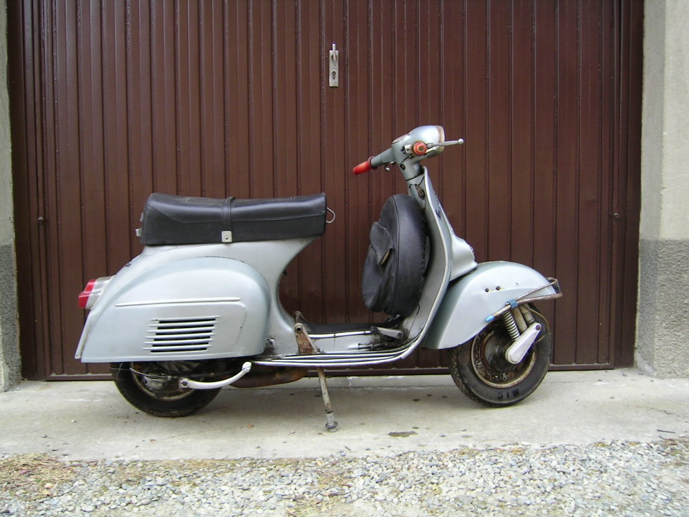

guabixxx Inviato 24 settembre 2007 - 21:22 Share Inviato 24 settembre 2007 - 21:22 Ed ecco la Sprint ’66 , prima serie . Questa Vespa ha una storia particolare , che vi racconto sperando di non annoiarvi : un paio di anni fa un trasportatore , con cui ho a che fare per lavoro e che sapeva della mia passione , mi segnala che nel deposito della ditta di autotrasporti dove lavora c’e’ una Vespa , abbandonata da anni nel cassone di un camion a sua volta dismesso . Non mi sa dire nient’ altro , ma mi lascia il cellulare del magazziniere della ditta , a cui telefono subito . Quest’ ultimo mi dice che la Vespa era di un’ autista che lavorava presso di loro , che l’ ha abbandonata li dopo aver cambiato lavoro . Tutto quello che mi sa dire per telefono e’ che non ha le frecce ed ha la targa , ed e’ grigia …. Se voglio vederla nessun problema , inutile dire che il giorno dopo sono li …. Mi trovo davanti ad una Sprint prima serie , molto sporca ma messa abbastanza bene , e soprattutto con targa e libretto !! Parlo con il titolare , che senza problemi me la regala ( non sapeva neanche ci fosse … ) . Portata a casa faccio subito una visura , sperando sia radiata d’ ufficio , e invece la Vespa risulta ancora circolante … Intestata a una persona residente a una quarantina di km da me , classe ‘32 ( come gia’ sapevo dal libretto ) . A Biella di passaggio con il 2688 non se ne parla , i notai ( allora ancora obbligatori ) hanno fatto cartello … Inizia quindi la ricerca di questa persona , tramite amici della zona . Vengo a sapere che l’ intestatario e’ deceduto , ma in paese risiede il figlio . A questo punto decido di rischiare ( volendo avrebbe avuto pieno diritto di rivolere la Vespa del padre ) , e lo contatto . Per limitare al minimo i rischi "gioco sporco" , cioe’ gli dico che la Vespa e’ senza motore e molto incompleta , cosi’ mal che vada gli rendero’ solo il telaio e poco piu’ …. Il figlio si dimostra invece molto contento di sapere che la Vespa esiste ancora , e altrettanto contento di sapere che la voglio restaurare . Disponibile a firmare il passaggio , mi fa solo promettere che una volta finito il lavoro gli avrei fatto fare un giro in ricordo dei vecchi tempi e del padre …… Firmato il passaggio , e offerta una cena al cortesissimo signore , posso iniziare il restauro . La scocca era OK , a parte una fioritura nel "solito posto" , nella curva dietro il parafango . Ben diverso era il motore , che definire vissuto era un complimento …. completamente devastato , ma per fortuna con i carter sani . L’ ho interamente rifatto , e visto che mi girava per le mani un 177 Polini …. Il restauro e’ durato un’ annetto , tempo piu’ o meno standard per me visto il poco tempo a disposizione …. Ed eccola qui , pronta per altri 41 anni di cavalcate …. Ciao GUABIX 0 Quote Link al commento Condividi su altri siti More sharing options...

guabixxx Inviato 25 settembre 2007 - 19:22 Autore Share Inviato 25 settembre 2007 - 19:22 bel lavoro, complimenti. Puoi dire quanto hai speso all'incirca a fare il restauro? Circa 1100 Euro , 500 di carrozziere , 70 di sabbiatura , 150 tra sella e pezzi vari da Zangheratti , 250 tra cuscinetti , cortechi , reimbiellaggio , crociera etc , 150 di passaggio . Piu' 60 per la cena al figlio del proprietario ..... Ovviamente tutta la manodopera ce l' ho messa io .... CIAO GUABIX 0 Quote Link al commento Condividi su altri siti More sharing options...
guabixxx Inviato 25 settembre 2007 - 19:30 Autore Share Inviato 25 settembre 2007 - 19:30 Ne sto restaurando anch'io una del '66, il mio problema è che non riesco bene a capire/trovare le scritte blu anodizzato! Il vecchio proprietario ha verniciato tutto blumarine, targhette comprese! CHi mi sa dire con precisione dove si possono trovare e se entrambe sono blu o solo quella anteriore???grazie Quando l' ho trovata aveva la posteriore alluminio e l' anteriore blu , ma molto rovinata . Io le ho messe entrambe alluminio , l' anteriore l' ho trovata da Zangheratti . Preciso che , per quanto possa sembrare strano , le targhette sembravano originali pur essendo di due colori , specialmente l' anteriore che e' di difficile rimozione . Ai raduni ho visto comunque Sprint con entrambe le targhette blu , oppure ant blu e post alluminio , oppure entrambe alluminio . E anche sul web ho visto la stessa cosa , su parecchi esemplari . Sempre parlando di prima serie ovviamente , VespaS dananti e VespaSprint dietro . Ciao GUABIX 0 Quote Link al commento Condividi su altri siti More sharing options...
guabixxx Inviato 25 settembre 2007 - 19:38 Autore Share Inviato 25 settembre 2007 - 19:38 Bella botta Guabix!!!Senti ma perchè il polini su un due travasi? Perche' ce l' avevo che girava in garage , mentre non avevo nessun due travasi .... Il GT originale che montava era gia' alla seconda rettifica e molto rovinato , per cui ho deciso di operare in economia ... Preciso che il Polini resta di fatto un 2 travasi , ho fatto fare da un' amico ex meccanico Piaggio una modifica che a dire il vero non mi ispirava per niente , ma alla resa dei conti si e' invece dimostrata piu' che buona : guarnizione autocostruita tra GT e carter che chiude il terzo travaso , e BUCO sul pistone in corrispondenza del travaso otturato ..... CIAO GUABIX 0 Quote Link al commento Condividi su altri siti More sharing options...
guabixxx Inviato 25 settembre 2007 - 19:41 Autore Share Inviato 25 settembre 2007 - 19:41 Complimenti! Bella Vespa e bella storia! Ma poi hai fatto fare il giro al figlio dell'intestatario? Ciao, Gino Gli ho offerto una cena , e finito il restauro gli ho portato la Vespa sotto casa .... Ancora un po' e si mette a piangere ... Comunque il giro non lo ha voluto fare , troppa paura di rovinarla ..... CIAO GUABIX 0 Quote Link al commento Condividi su altri siti More sharing options...
