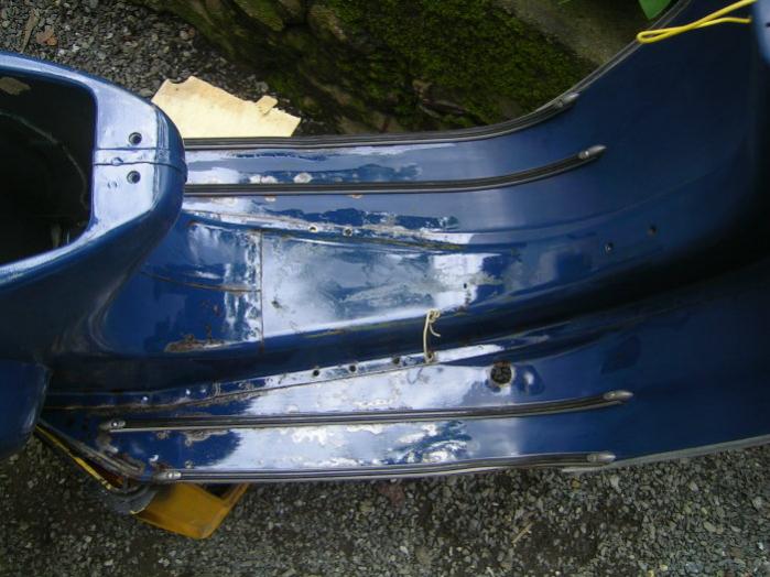

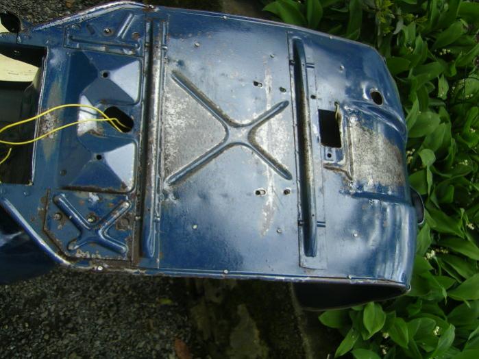

guabixxx Inviato Aprile 30, 2011 Autore Inviato Aprile 30, 2011 I lavori pian piano proseguono ... Ho dato la terza mano di convertitore su tutte le parti arrugginite del telaio , appena asciutta proseguiro' con CIF e pagliette sulle parti a vista , mentre nelle restanti lascero' tutto com'e' .. Ciao Guabix 0 Cita

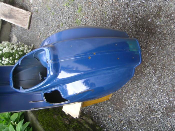

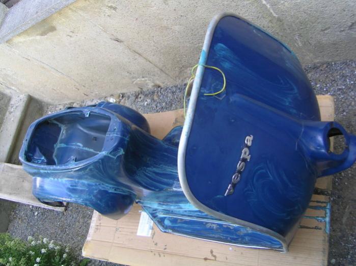

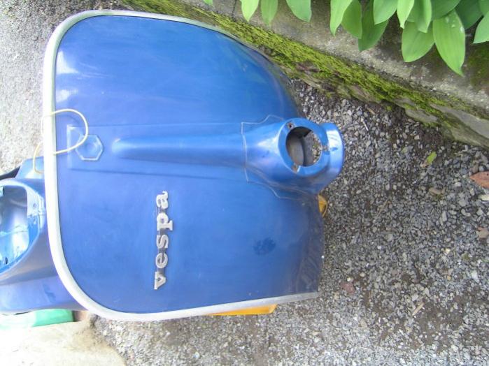

guabixxx Inviato Maggio 21, 2011 Autore Inviato Maggio 21, 2011 Grazie a tutti , sono il primo ad essere stupito del "miracolo" che fa il CIF ... Dopo aver lavorato tre sere a passare tutte la parti a vista con paglietta fine e CIF per eliminare le parti lucide del Fidoil in eccesso , ed opacizzare le restanti , ho lavato per bene la scocca e l'ho lasciata per due settimane in cantina , umida e fredda , per vedere se ricompariva ruggine da qualche parte Per "rincarare la dose" di umidita' per un paio di volte ho buttato una secchiata d' acqua sul telaio senza naturalmente asciugarlo .... Il risultato ? PERFETTO!! Non il minimo rifiorire di ruggine , tutto come l' avevo lasciato .. Oggi ho dato un' ultima passata veloce con il CIF su un paio di punti da rifinire , poi pasta abrasiva da finitura in abbondanza su tutto il telaio per eliminare le righette che inevitabilmente si vengono a creare lavorando a lungo con la spugnetta metallica , infine un' approfondito risciacquo con shampoo ed acqua Adesso sta asciugando , domani faccio qualche foto .. Ciao Guabix P.S Notare l' acqua del lavaggio "al gusto blu marine" ... 0 Cita
lucavs1 Inviato Maggio 22, 2011 Inviato Maggio 22, 2011 Notare l' acqua del lavaggio "al gusto blu marine" ... imbottigliala e vendila su ebay a 100€ al litro!!! 0 Cita
Noiva Inviato Maggio 23, 2011 Inviato Maggio 23, 2011 imbottigliala e vendila su ebay a 100€ al litro!!! ...come minimo... 0 Cita
bandone Inviato Maggio 27, 2011 Inviato Maggio 27, 2011 Complimenti guabixx per il post veramente utile e interessante....:applauso: Aggiornamenti?!?!...altre foto?!?!....:-) 0 Cita
