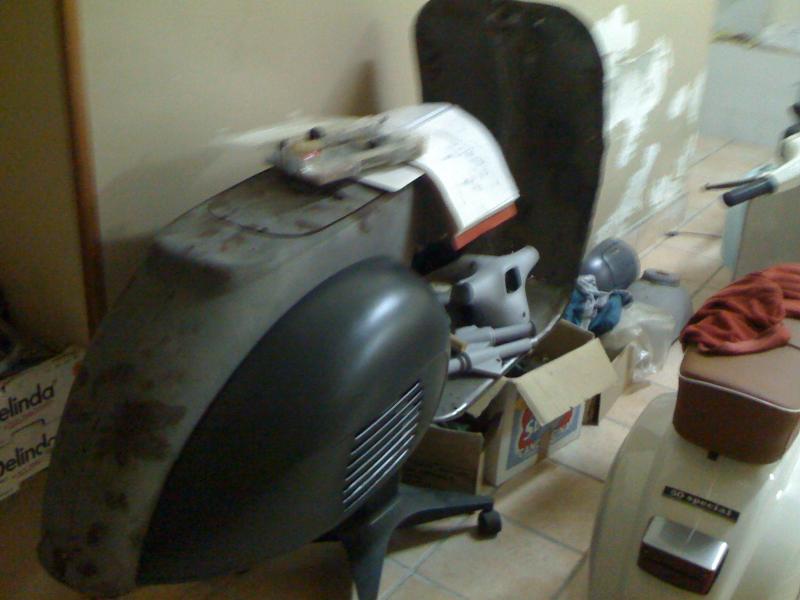

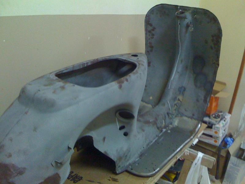

PaCoDj Inviato July 23, 2011 Autore Inviato July 23, 2011 é un GS 160 Seconda serie:Ave_2: Ho gia aperto una discussione tempo fa, dove non sapevo se conservare o no... http://www.vesparesources.com/restauro-largeframe/41920-conserviamo.html poi abbiamo optato per rifarlo da 0... ma a tempo debito la vna aspetta da troppo tempo ormai!!! 0 Cita
PaCoDj Inviato July 23, 2011 Autore Inviato July 23, 2011 piccolo fuori concorso una vnb che ho verniciato per un ragazzo.. il colore non è originale ma fatto a campione su sua richiesta 0 Cita

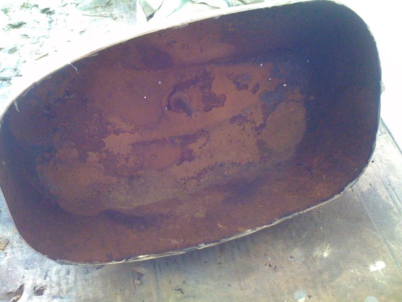

PaCoDj Inviato Agosto 28, 2011 Autore Inviato Agosto 28, 2011 ho un problemino... il serbatoio all'interno è molto rugginoso e ci sono diversi buchi... mi conviene prenderlo nuovo?? aprirlo e saldare i buchi?? usare qualche prodotto bicomponente strano?? intanto la pedana ha preso posto.. e sono arrivate anche le pance 0 Cita
PANZ Inviato Agosto 29, 2011 Inviato Agosto 29, 2011 sto seguendo il lavoro che stai facendo, al momento te la stai cavando bene.......per il serbatoio a mio avviso ti conviene comprarne uno, anche usato, si trovano in buone condizioni e senza ruggine ad una trentina di leuri. Questo mio suggerimento è dato per primo dalla ricerca della sicurezza di tenuta e poi dal lovoro che dovresti sostenere per riparare il tuo con esito sicuramente di livello inferiore 0 Cita

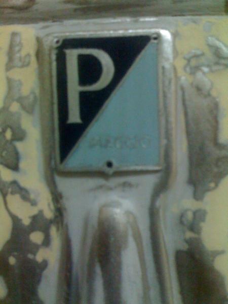

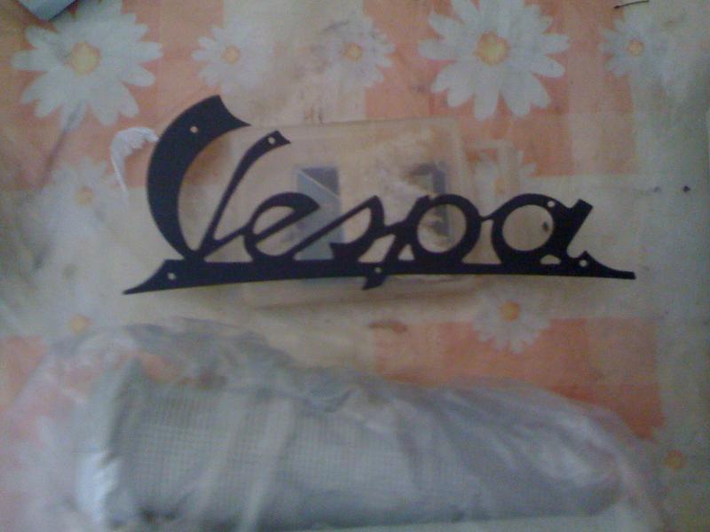

PaCoDj Inviato Agosto 30, 2011 Autore Inviato Agosto 30, 2011 vabè allora alla prox mostra scambio vedrò di trovarne uno messo in buono stato:-) intanto ho quasi terminato le saldature, devo finire di limare le saldature sullo scudo bene bene... intanto ho dato un pò di fondo per vedere meglio le parti da raddrizzare ed ho provato lo stemma originale "rinfrescato" e la scritta nuova (quella vecchia non c'era) 0 Cita

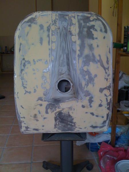

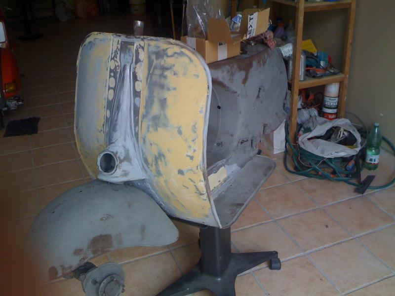

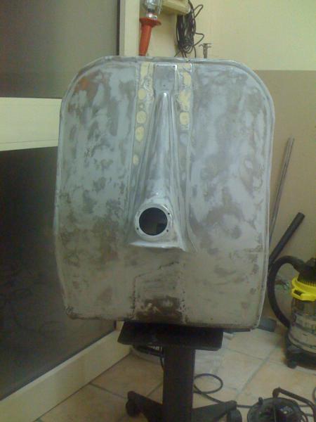

PaCoDj Inviato Settembre 8, 2011 Autore Inviato Settembre 8, 2011 ecco qualche fotina!!! prove di accoppiamento forcella parafango scudo per verificare che non ci siano strusciamenti vari... una stuccatina allo scudo... è inutile dire che devo ancora tirarlo per bene e ne rimarrà solo un 10% di quello che si vede. 0 Cita
djgonz Inviato Settembre 8, 2011 Inviato Settembre 8, 2011 Perchè non hai passato l'antiruggine prima? La vespa sta prendendo ruggine. 0 Cita
PaCoDj Inviato Settembre 8, 2011 Autore Inviato Settembre 8, 2011 (modificato) la ruggine che si vede in foto l'ha cacciata perchè è stata toccata con le mani un pò umide.... cmq è solo un velo.. con una passata di levigatore scompare... il luogo dove lavoricchio è ben asciutto!!! non avevo passato il fondo perchè dovendo saldare quasi il 90% della vespa, dove un punto.. dove un'altro..il fondo si sarebbe cotto cmq domani per sicurezza gratto la ruggine e ne passo un pò!!! Modificato Gennaio 12, 2013 da senatore 0 Cita

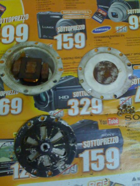

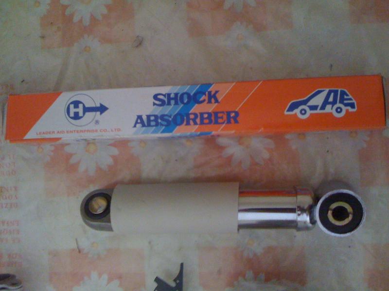

PaCoDj Inviato Settembre 18, 2011 Autore Inviato Settembre 18, 2011 (modificato) Sono un pò fermo con il restauro per via del GS cmq a piccoli passettini andiamo avanti... ho verniciato la scritta comprato ammortizzatore nuovo anteriore dato il fondo al manubrio e in questi giorni mi accingo a restaurare il clackson help!! Ho comprato la gemma rossa per la spia sopra al manubrio.. sembrerebbe più piccola dell'alloggiamento ricavato su quest'ultimo... mi hanno fregato o oltre alla gemma va un'altro pezzo fra il manubrio e questa?? Modificato Gennaio 12, 2013 da senatore 0 Cita

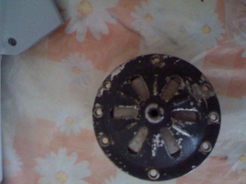

PaCoDj Inviato Settembre 19, 2011 Autore Inviato Settembre 19, 2011 restauro clackson iniziato! 0 Cita

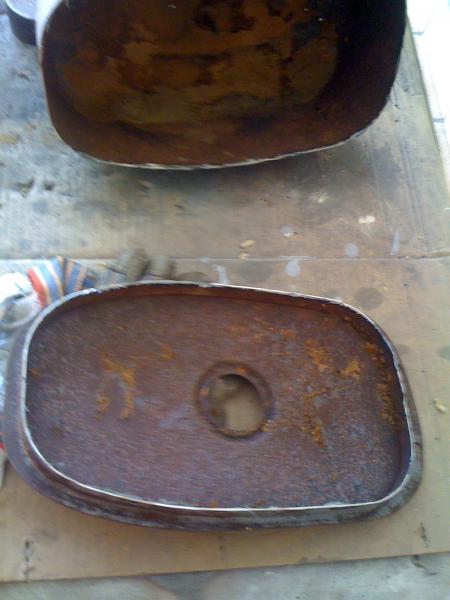

PaCoDj Inviato Settembre 19, 2011 Autore Inviato Settembre 19, 2011 anche se la strada migliore era e rimane sostituirlo per una questione di principio morale e sopratutto perchè la prox borsa scambio a cui ho intenzione di andare la fanno a novembre.. in questi giorni apro il serbatoio lo sabbio internamente e vedo cosa ne rimane :boxing: se poi riesco saldo i buchi e risaldo il coperchio:Lol_5: 0 Cita
