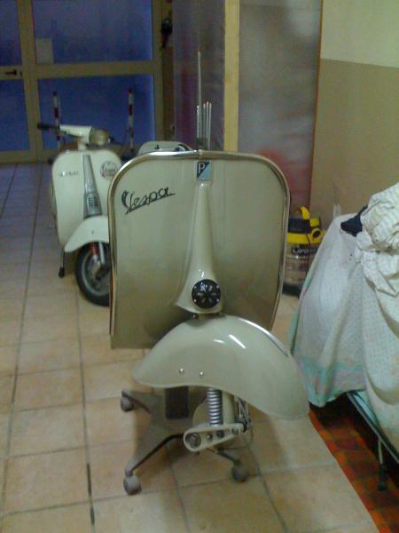

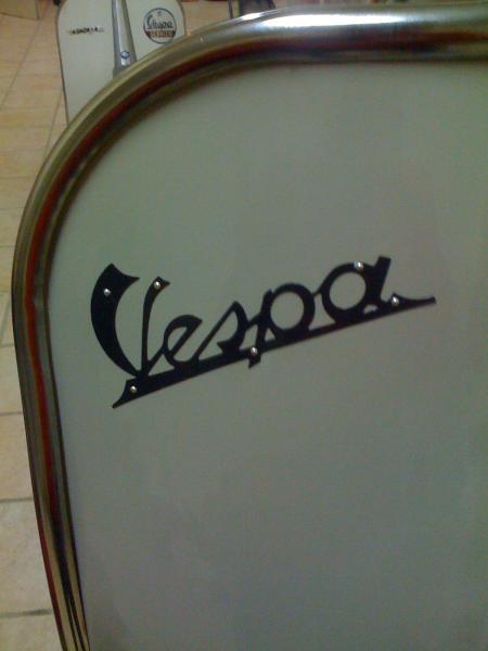

PaCoDj Inviato Aprile 14, 2012 Autore Inviato Aprile 14, 2012 vabè... iniziamo a montare qualcosina va! Purtroppo ho dovuto prendermi delle "licenze":frustate::frustate:per quanto riguarda il bordoscudo e l'ammortizzatore anteriore di plastica,la prima scelta è dovuta al fatto che esseendo che lo scudo quando l'ho presa era a pezzi ho pensato bene di tutelarlo in qualche modo anche se è stato tutto risaldato:mavieni: La seconda è dovuta a siponibilità di mercato( è sempre cambiabile in futuro) Non me ne voglia signorhood, anzi spero che continui a guidarmi e illuminarmi come ha fatto per la leva dello sportellino!!! p.s.: mi hanno chiesto 12 euro per quella levetta:rabbia::rabbia: 0 Cita
signorhood Inviato Aprile 15, 2012 Inviato Aprile 15, 2012 Se proprio vuoi mettere un bordoscudo per i motivi da te soptaelencati, ti consiglierei di metterne uno sdoppiato "tipo Rally". Esistevano aftermarket gia al tempo per le vespe sprovviste. Gli originali erano in acciaio inox, le repliche sono in banale lamierino cromato ma almeno esteticamente e filologicamente hanno più senso di un bordoscudo in plastica che replicherebbe quelli in alluminio "mai montati" sulle VNA. Poi sostituirei l'ammortizzatore anteriore con il fodero in plastica con uno tutto in metallo. La CIF ne riproduce uno ben fatto e funzionante a circa 15 euro a saperlo cercare al prezzo giusto. Per la levetta, come ti ho gia consigliato, ti conviene trovare uno sportellino completo. Prova a scambiare il tuo, chissà che non ci sia qualcuno che si ritrova uno sportellino di VNA su una VBB e vorrebbe scambiare. 0 Cita
PaCoDj Inviato Aprile 15, 2012 Autore Inviato Aprile 15, 2012 (modificato) Se proprio vuoi mettere un bordoscudo per i motivi da te soptaelencati, ti consiglierei di metterne uno sdoppiato "tipo Rally". Esistevano aftermarket gia al tempo per le vespe sprovviste. Gli originali erano in acciaio inox, le repliche sono in banale lamierino cromato ma almeno esteticamente e filologicamente hanno più senso di un bordoscudo in plastica che replicherebbe quelli in alluminio "mai montati" sulle VNA. Poi sostituirei l'ammortizzatore anteriore con il fodero in plastica con uno tutto in metallo. La CIF ne riproduce uno ben fatto e funzionante a circa 15 euro a saperlo cercare al prezzo giusto. Per la levetta, come ti ho gia consigliato, ti conviene trovare uno sportellino completo. Prova a scambiare il tuo, chissà che non ci sia qualcuno che si ritrova uno sportellino di VNA su una VBB e vorrebbe scambiare. Se vedi bene in foto è proprio quello che ho montato!! ovviamente è uan replica, originale l'ho cercato ma non sono riuscito a trovarlo e mi sono dovuto arrendere(almeno per il momento) Adesso parto alla ricerca di uno sportellino per vna:mavieni: qualche aggiornamento:sbav: Modificato Gennaio 12, 2013 da senatore 0 Cita
