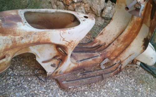

cuorenevro1977 Inviato Agosto 28, 2012 Inviato Agosto 28, 2012 Ecco alcune foto della pedana fatte stamane, seguiro il tuo consiglio, farò smontare la pedana e lo scudo, faro sabbiare il tutto e poi le farò ricostruire le parti fradice, ho un unico dubbio su tubicini dove passano i cavi ,c'è un apertura e quindi credo sia necessario sostituirlo, il sicilio non è un materiale che mi fà impazzire, e similare al vetro, ti dicevo l'altro giorno che ho un mio amico che è un sabbiatore professionista che però lavora al nord che mi ha consigliato il sughero o nocciolo di pesca. farlo con il sicilio o il vetro non mi sembra tanto diverso! 0 Cita
PaCoDj Inviato Agosto 28, 2012 Autore Inviato Agosto 28, 2012 il tubo quasi sicuramente lo dovrai sostituire! oppure valuta anche la possibilità di eliminarlo proprio. Per quanto riguarda la sabbiatura... bhe la ditta che sabbiava quello usava... tu pensi di farla home made la sabbiatura?? cmq linkami il lin di quel telaio di Gs che non riesco a visualizzarlo conm il collegamento che mi hai incollato sopra!!! 0 Cita
cuorenevro1977 Inviato Agosto 28, 2012 Inviato Agosto 28, 2012 Buonasera, la sabbiatura devo farla fare da un carrozziere o il lattoniere che torna dalle ferie questo fine settimana, stavo ipotizzando se eliminarlo o meno il tubo onestamente credo anche per sabbiare il sottopedana debba essere eliminato, anche perchè ha dei tagli quindi presumo sia fradico, poi deciderò se reinserirlo o meno, se mi dici anche tu che è superfluo ci pensero anche perchè credo che possa essere benissimo sostituito anche con uno in plastica rigida o zincato. Ho tolto quasi tutto mi manca solo il pedale dello sterzo che credo vada tolto con il cannello che non ho e quindi demanderò al lattoniere, ho tolto tutte le viti tranne quelle che sono al lato della fiancatina che si sono ossidate credo che sia meglio con il lattoniere tagliarle e poi usare il trapano per lasciare i buchi, mi è rimasto solo una mezza vite nel nasello ma visto che dovrò sostituire lo scudo quando sarò smontato sarà semplice eliminarla. [h=1]VESPA 150 GS VS2 TELAIO link [/h]http://cgi.ebay.it/ws/eBayISAPI.dll?VISuperSize&item=350589847173 questo non è economicissimo, ne avevo visto un'altro dalla sicilia ma era senza pedane solo tunnel e con un taglio nel vano batteria, per me comunque questo è un pò troppo caro! magari prova a fargli un offerta!!! Mah! Senti Paco ma come mai la 125 primavera quota cosi tanto???? 0 Cita

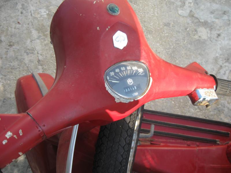

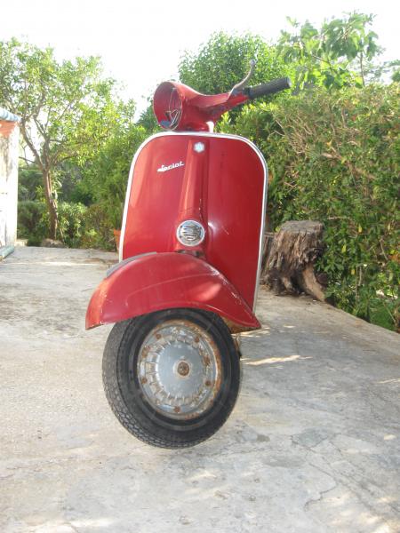

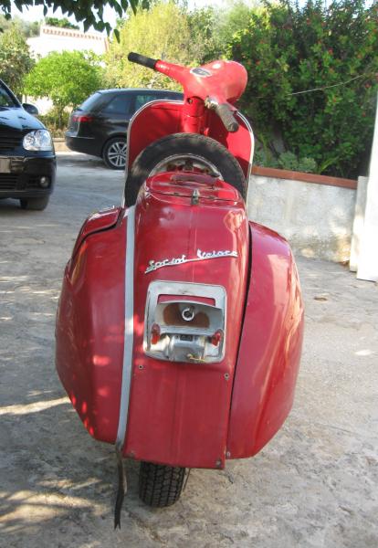

cuorenevro1977 Inviato Settembre 12, 2012 Inviato Settembre 12, 2012 Ciao Paco ecco il mio nuovo gioiellino! La 150 sprint veloce è davverò meravigliosa poi è in ottime condizioni il vecchio proprietario la trattava come merita! Tra qualche giorno comincio i lavori, e intanto ho opzionato una 125 vnb3.....avrò fatto bene????? La Vna è ferma devo comprare un pò di pezzi....... 0 Cita
PaCoDj Inviato Settembre 13, 2012 Autore Inviato Settembre 13, 2012 molto bella c'è da fare tanto ma piano piano tutto si fa!! ovviamente una bella sabbiatina glie la dovresti fare.... vedo della ruggine sulle pedane che non mi piace... Per quanto riguarda la vnb prendila solo se ha i documenti a posto... per il momento le grane possono bastare no:Lol_5:?? 1 Cita
