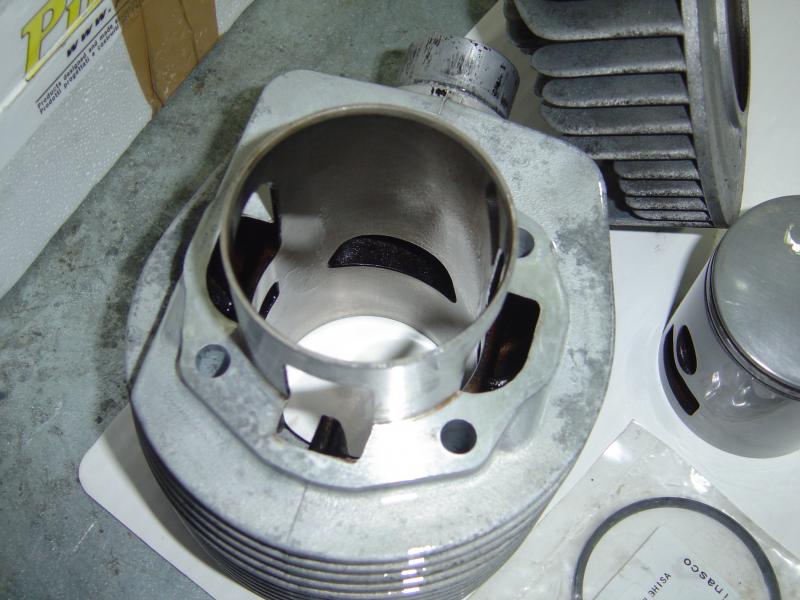

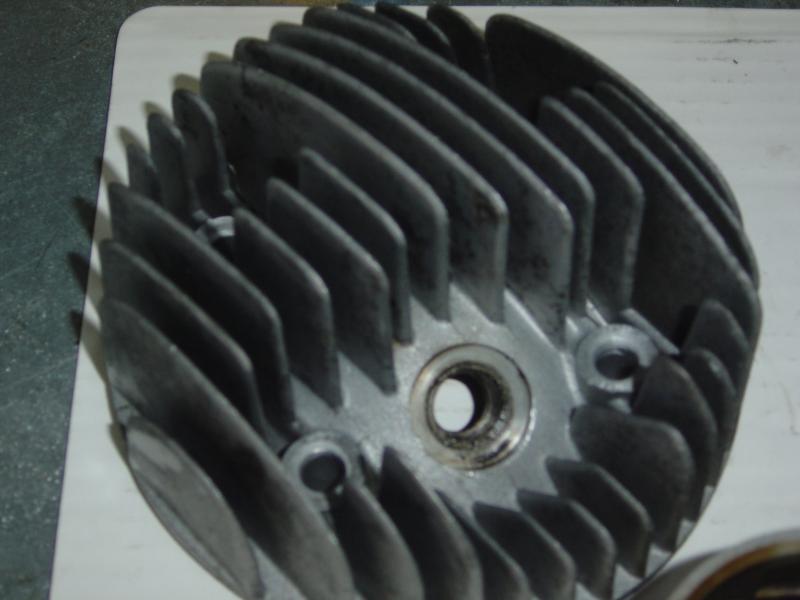

Case93 Inviato 11 marzo 2011 - 14:39 Share Inviato 11 marzo 2011 - 14:39 sono in procinto di prendere un 177 Pinasco alu su ebay,il venditore mi ha mandato delle foto,volevo la vostra opinione...prima di tutto se il GT è in alu o meno(che da solo mi riesce difficile capirlo) e poi se per 120 euro spedito è preso bene(500 km dovrebbe avere) 0 Quote Link al commento Condividi su altri siti More sharing options...
Alext5 Inviato 11 marzo 2011 - 16:48 Share Inviato 11 marzo 2011 - 16:48 sono in procinto di prendere un 177 Pinasco alu su ebay,il venditore mi ha mandato delle foto,volevo la vostra opinione...prima di tutto se il GT è in alu o meno(che da solo mi riesce difficile capirlo) e poi se per 120 euro spedito è preso bene(500 km dovrebbe avere) E' in alluminio ma 500 km proprio no. Nelle sedi fasce c'è carbone, l'interno del pistone è abbastanza annerito. Vedo delle fasce nuove, secondo me lo scarico è stato allargato troppo e la prima serie di fasce l'ha mangiata lo scarico. 0 Quote Link al commento Condividi su altri siti More sharing options...
Case93 Inviato 11 marzo 2011 - 17:42 Autore Share Inviato 11 marzo 2011 - 17:42 E' in alluminio ma 500 km proprio no. Nelle sedi fasce c'è carbone, l'interno del pistone è abbastanza annerito. Vedo delle fasce nuove, secondo me lo scarico è stato allargato troppo e la prima serie di fasce l'ha mangiata lo scarico. quindi secondo te non è da prendere in definitiva?domando altre foto magari? 0 Quote Link al commento Condividi su altri siti More sharing options...
Alext5 Inviato 11 marzo 2011 - 17:45 Share Inviato 11 marzo 2011 - 17:45 quindi secondo te non è da prendere in definitiva?domando altre foto magari? Scusa, con poco più lo prendi nuovo! 0 Quote Link al commento Condividi su altri siti More sharing options...
PISTONE GRIPPATO Inviato 11 marzo 2011 - 18:48 Share Inviato 11 marzo 2011 - 18:48 E' in alluminio ma 500 km proprio no. Nelle sedi fasce c'è carbone, l'interno del pistone è abbastanza annerito. Vedo delle fasce nuove, secondo me lo scarico è stato allargato troppo e la prima serie di fasce l'ha mangiata lo scarico. A me francamente lo scarico sembra originale, quella strana forma è uguale a quella che aveva pure il mio prima di modificarlo e ROVINARLO cavolo!!!!! Non ha di sicuro 500 Km ma credo qualche migliaio comunque a 120 euro è un affare visto che nuovo supera i 200 Ciao 0 Quote Link al commento Condividi su altri siti More sharing options...
massimax Inviato 11 marzo 2011 - 18:58 Share Inviato 11 marzo 2011 - 18:58 A me francamente lo scarico sembra originale, quella strana forma è uguale a quella che aveva pure il mio prima di modificarlo e ROVINARLO cavolo!!!!!Non ha di sicuro 500 Km ma credo qualche migliaio comunque a 120 euro è un affare visto che nuovo supera i 200 Ciao i travasi laterali sono modificati. lo scarico guardandolo meglio pare originale. dico questo perchè vedo la finitura originale nel bordo, quella a taglio sulla cromatura. lo scarico pinasco è basso e poco largo, considerato che stringe subito sopra.. poi lo si modifica..per la cronaca il mio scarico è anche molto piu alto e largo ma il tuo come lo hai rovinato? per i km francamente non vedo la differenza, fossero 500 o 5000 quel gt dura 20anni.. p.s nuovo costa 165eur. 0 Quote Link al commento Condividi su altri siti More sharing options...
pacio74 Inviato 12 marzo 2011 - 06:25 Share Inviato 12 marzo 2011 - 06:25 se proprio vuoi un pinasco , fossi in te per 60 euro di differenza prenderei questo: GRUPPO TERMICO PINASCO ALLUMINIO 177cc VESPA PX 125-150 su eBay.it Vespa, Ricambi Moto d'Epoca, Moto ricambi e accessori. in alternativa ce sempre il polini che se ben settato non grippa , va di più e costa meno, certo non e in alluminio GRUPPO TERMICO POLINI 177 cc PIAGGIO VESPA PX 125/150 su eBay.it Vespa, Ricambi Moto d'Epoca, Moto ricambi e accessori. senza considerare che se il gt usato che prendi ha qualche problema di cromatura ti costa piu sistemarlo (ammesso che poi te lo facciano bene ) che comperarlo nuovo. 0 Quote Link al commento Condividi su altri siti More sharing options...
PISTONE GRIPPATO Inviato 12 marzo 2011 - 06:42 Share Inviato 12 marzo 2011 - 06:42 i travasi laterali sono modificati. lo scarico guardandolo meglio pare originale. dico questo perchè vedo la finitura originale nel bordo, quella a taglio sulla cromatura.lo scarico pinasco è basso e poco largo, considerato che stringe subito sopra.. poi lo si modifica..per la cronaca il mio scarico è anche molto piu alto e largo ma il tuo come lo hai rovinato? per i km francamente non vedo la differenza, fossero 500 o 5000 quel gt dura 20anni.. p.s nuovo costa 165eur. Credo di averlo alzzato troppo, per i miei gusti Ciao 0 Quote Link al commento Condividi su altri siti More sharing options...
Case93 Inviato 12 marzo 2011 - 08:48 Autore Share Inviato 12 marzo 2011 - 08:48 se proprio vuoi un pinasco , fossi in te per 60 euro di differenza prenderei questo:GRUPPO TERMICO PINASCO ALLUMINIO 177cc VESPA PX 125-150 su eBay.it Vespa, Ricambi Moto d'Epoca, Moto ricambi e accessori. in alternativa ce sempre il polini che se ben settato non grippa , va di più e costa meno, certo non e in alluminio GRUPPO TERMICO POLINI 177 cc PIAGGIO VESPA PX 125/150 su eBay.it Vespa, Ricambi Moto d'Epoca, Moto ricambi e accessori. senza considerare che se il gt usato che prendi ha qualche problema di cromatura ti costa piu sistemarlo (ammesso che poi te lo facciano bene ) che comperarlo nuovo. 60 euro non li ho fisicamente nel portafoglio,120 invece sono spendibili,nuovo a 180 non me lo posso permettere per ora,via ci penso ma credo di prenderlo 0 Quote Link al commento Condividi su altri siti More sharing options...
massimax Inviato 12 marzo 2011 - 09:48 Share Inviato 12 marzo 2011 - 09:48 Credo di averlo alzzato troppo, per i miei gustiCiao rispetto al polini ci sono 5 mm buoni di luce superiore in meno, ce ne vuole a togliere materiale! @case93, prendi quel gt, e se saprai sistemarlo ti darà parecchie soddisfazioni! 0 Quote Link al commento Condividi su altri siti More sharing options...
otrebor Inviato 12 marzo 2011 - 10:22 Share Inviato 12 marzo 2011 - 10:22 quoto chi dice che con 60 euro in più lo compri da rodare, lo usi per bene all'inizio e poi ti dura una vita. 0 Quote Link al commento Condividi su altri siti More sharing options...
Case93 Inviato 12 marzo 2011 - 11:51 Autore Share Inviato 12 marzo 2011 - 11:51 rispetto al polini ci sono 5 mm buoni di luce superiore in meno, ce ne vuole a togliere materiale! @case93, prendi quel gt, e se saprai sistemarlo ti darà parecchie soddisfazioni! non credo di lavorarlo,non ho un Dremel(punto primo)e verrà montato per ora così con solo il filtro bucato,poi aggiungerò una marmitta tipo sip road e un pignone da 22,di aprire carter e cose varie non ho ne il tempo ne i soldi,la Vespa mi serve ogni giorno,i soldi andranno in estate per un bel restauro. 0 Quote Link al commento Condividi su altri siti More sharing options...
