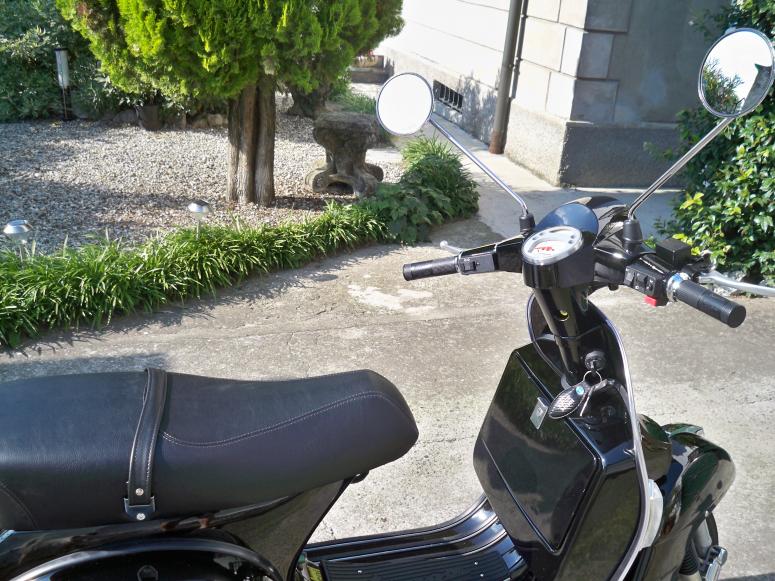

lucacordero Inviato 15 giugno 2011 - 12:46 Share Inviato 15 giugno 2011 - 12:46 Guru dice: ciao....finalmente l'ho ritirata! metto una foto che ho scattato! Però da nuovo vespista ho già qualche domanda dato la mia totale inesperienza! 1-a che velocità fare il rodaggio dei 1000 km? 2-la 1* marcia si deve mettere solo quando si e fermi? 3-ma e normale che se accelero in 3 marcia a circa 40 km/h fa dei vuoti?probabilmente devo tenerla un po piu su di giri? io andavo a 50 in quarta ma faceva fatica! 4 e ultima: quando cambio la marce sento un "tok" dovrebbe esssere normale ? Scusate se rompo ma voglio essere sicuro! grazie mille ciao!!! puoi postare altre foto o video???? sono indeciso su quale colore prendere.. il nero mi piace un sacco!!!!ma non trovo in giro foto e video :-):ok::ok:grazie Link al commento Condividi su altri siti More sharing options...

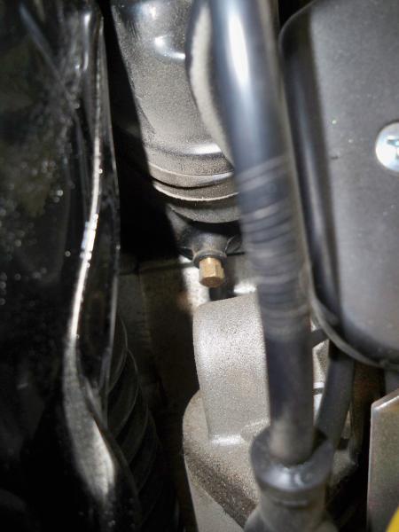

Guru Inviato 15 giugno 2011 - 14:31 Share Inviato 15 giugno 2011 - 14:31 VespaNZ dice: Il problema dei "vuoti" lo ha fatto anche a me.....Praticamente, quando partivo, "affogava" e tendeva a spegnersi se non aumentavo gas......era la carburazione MAGRA, problema risolto agendo sulla vite di regolazione sul carburatore lato ammortizzatore post. (GRAZIE Vesponauta:Ave_2:) Per adesso va BENISSIMO, prende bene a tutte le velocità e in tutte le marce. Per velocità max non sò se "supera" gli 80.85km/h.....causa rodaggio non li ho superati ma arrivare ci arriva..... ciao, io sono arrivato a quota 350km. Sono contentissimo perchè la vespa era proprio ciò che volevo ma allo stesso tempo sono un po preoccupato per l'unico ma grosso problema che ho riscontrato cioè l'affogamento che ha sopratutto in partenza. ogni volta che mi fermo al semaforo o devo attraversare una strada c'e da ca---si addosso! volevo chiederti se per risolvere come hai fatto tu (dato che non voglio scatalizzare) devo semplicemente avvitare o svitare una vite e se posso farlo anch'io da solo pur non avendo nessuna esperienza e se farlo non pregiudicherebbe la garanzia! A parte questo problema che spero di risolvere e a parte il concessionario che me l'ha preconsegnata malissimo(infatti spero di tornarci solo per i tagliandi) io sono soddisfatto! @lucacordero appena posso vedo di mettere qualche altra foto! Link al commento Condividi su altri siti More sharing options...
lucacordero Inviato 15 giugno 2011 - 14:47 Share Inviato 15 giugno 2011 - 14:47 Guru dice: ciao, io sono arrivato a quota 350km. Sono contentissimo perchè la vespa era proprio ciò che volevo ma allo stesso tempo sono un po preoccupato per l'unico ma grosso problema che ho riscontrato cioè l'affogamento che ha sopratutto in partenza. ogni volta che mi fermo al semaforo o devo attraversare una strada c'e da ca---si addosso! volevo chiederti se per risolvere come hai fatto tu (dato che non voglio scatalizzare) devo semplicemente avvitare o svitare una vite e se posso farlo anch'io da solo pur non avendo nessuna esperienza e se farlo non pregiudicherebbe la garanzia! A parte questo problema che spero di risolvere e a parte il concessionario che me l'ha preconsegnata malissimo(infatti spero di tornarci solo per i tagliandi) io sono soddisfatto! @lucacordero appena posso vedo di mettere qualche altra foto! grazie mille se riesci mi fai un grosso favore!! la vorrei ordinare in questi giorni e sono indeciso tra il rosso e il nero. quella rossa dal vivo l'ho vista è bellissima però mi attreae un sacco questo nero!!! ;-) ti ringrazio,, non appena vedo le tue foto sceglierò quale acquistare!!!! :ok::lol: Link al commento Condividi su altri siti More sharing options...
mrkingo Inviato 15 giugno 2011 - 15:09 Autore Share Inviato 15 giugno 2011 - 15:09 Guru dice: volevo chiederti se per risolvere come hai fatto tu (dato che non voglio scatalizzare) devo semplicemente avvitare o svitare una vite e se posso farlo anch'io da solo pur non avendo nessuna esperienza e se farlo non pregiudicherebbe la garanzia! devi solo svitare di un giro (per cominciare) la vite del 7 che trovi dietro al carburatore lato ammortizzatore posteriore. Non pregiudichi minimamente la garanzia con questo... Link al commento Condividi su altri siti More sharing options...
lucacordero Inviato 15 giugno 2011 - 15:24 Share Inviato 15 giugno 2011 - 15:24 ragazzi nel frattempo che aspetto le foto di guru,voi sapete dove posso vedere delle foto di questa nuova px di colore nero???:Ave_2: avete qualche link o sito??? devo ordinarla ma ho ancora dubbi sulla colorazione:roll::roll: grazie a tutti Link al commento Condividi su altri siti More sharing options...
matbard Inviato 15 giugno 2011 - 15:56 Share Inviato 15 giugno 2011 - 15:56 lucacordero dice: ragazzi nel frattempo che aspetto le foto di guru,voi sapete dove posso vedere delle foto di questa nuova px di colore nero???:Ave_2:avete qualche link o sito??? devo ordinarla ma ho ancora dubbi sulla colorazione:roll::roll: grazie a tutti Link al commento Condividi su altri siti More sharing options...
lucacordero Inviato 15 giugno 2011 - 16:08 Share Inviato 15 giugno 2011 - 16:08 matbard dice: ti ringrazio!!!cerco però delle foto più ravvicinate da diverse angolazioni!!! bella foto comunque!! :applauso: Link al commento Condividi su altri siti More sharing options...
Guru Inviato 15 giugno 2011 - 16:09 Share Inviato 15 giugno 2011 - 16:09 lucacordero dice: ragazzi nel frattempo che aspetto le foto di guru,voi sapete dove posso vedere delle foto di questa nuova px di colore nero???:Ave_2:avete qualche link o sito??? devo ordinarla ma ho ancora dubbi sulla colorazione:roll::roll: grazie a tutti eccoti altre tre foto! Link al commento Condividi su altri siti More sharing options...
Guru Inviato 15 giugno 2011 - 16:11 Share Inviato 15 giugno 2011 - 16:11 mrkingo dice: devi solo svitare di un giro (per cominciare) la vite del 7 che trovi dietro al carburatore lato ammortizzatore posteriore. Non pregiudichi minimamente la garanzia con questo... e questa la vite che devo svitare? grazie Link al commento Condividi su altri siti More sharing options...
Santo151 Inviato 15 giugno 2011 - 16:14 Share Inviato 15 giugno 2011 - 16:14 Guru dice: e questa la vite che devo svitare?grazie Yesss!! Link al commento Condividi su altri siti More sharing options...
gian-GTR Inviato 15 giugno 2011 - 16:25 Share Inviato 15 giugno 2011 - 16:25 Guru dice: e questa la vite che devo svitare?grazie fai una tacca con un pennarello cosi sa di quanti giri l'hai svitata ciao gian Link al commento Condividi su altri siti More sharing options...

lucacordero Inviato 15 giugno 2011 - 16:34 Share Inviato 15 giugno 2011 - 16:34 Guru dice: eccoti altre tre foto! GRANDE!!!! grazie!!! è spettacolare!!!!! :risata1: credo che al 90% andrò di nero!!!!! ragazzi se avete altre foto postatele pure!!! :lol::lol: Link al commento Condividi su altri siti More sharing options...

Guru Inviato 15 giugno 2011 - 19:40 Share Inviato 15 giugno 2011 - 19:40 mrkingo dice: devi solo svitare di un giro (per cominciare) la vite del 7 che trovi dietro al carburatore lato ammortizzatore posteriore. Non pregiudichi minimamente la garanzia con questo... Stasera dopo mangiato sono uscito e ho fatto 30km. Prima di partire ho svitato la vite di 1 giro. All'inizio sembrava che andasse meglio ma dopo un po era ancora quasi come prima....."affogo in partenza" e riprendeva a colpi in alcune marce! cosa faccio, provo a svitare un altro giro? Link al commento Condividi su altri siti More sharing options...
