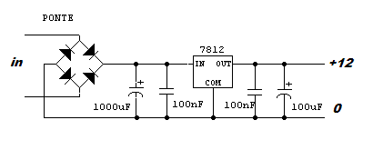

pacio74 Inviato Marzo 28, 2011 Inviato Marzo 28, 2011 sul px 200 di aborigeno abbiamo dovuto montare una batteria per stabilizzare la corrente e usare un contagiri koso altrimenti saltavano tutti ( ne ha bruciati 3 ) il mio px125e invece anche senza batteria non li bruciava e funzionavano perfettamente. per ovviare al problema la cosa ideale sarebbe montare un contagiri a 3 fili cev e usare uno stabilizzatore di corrente a 12 volt, si trovano a pochi euro o lo si costruisce con molta facilità se vuoi ti posto uno schemino facile facile. il terzo filo si collega al verde che spegne il motore, quello sul quadro 0 Cita

pacio74 Inviato Marzo 28, 2011 Inviato Marzo 28, 2011 allora per fare una bella cosa precisa dovresti dotare il contagiri con dei connettori come quelli qua in foto. per il tester il piu semplice di tutti e una lampadina, ne prendi una e fai una prova semplice, sai bene come e fatta una lampadina no? ha 2 punti dove va collegata la corrente per far si che si accenda giusto? tu non devi far altro che scollegare uno alla volta i fili gialli e toccarli al filo viola. ne provi uno, se non va lo riattacchi e ne provi un'altro fino a che la lampadina non si accende ( ovviamente a motore acceso ) poi metti questi 2 faston uno al filo nero del contagiri che angra hai fili neri sulla parabola e uno al filo rosso che andra al filo giallo in questione il tutto va ricollegato al faro altrimenti non va . se mi ricordo bene tra i fili neri ci dovrebbe essere attacco vuoto percio puoi usare anche faston normali non doppi a patto di collegare fra loro prima di mettere il faston i 2 fili neri del contagiri 0 Cita
base689 Inviato Marzo 28, 2011 Inviato Marzo 28, 2011 no ferma, il piu del contagiri ( il rosso ) lo devi collegare al filo\i giallo e non devi staccare nulla dal faro, se non sbaglio i fili gialli sono 3 li sul faro , uno di questi dovrebbe andare al comando fanali, solo uno di quei 3 porta corrente diretta dalla centralina gli altri 2 riportano corrente da li ad altre utenze. ma non hai un tester? Scusatemi se mi intrometto ma l' impianto elettrico di un PE 1ª serie (senza batteria) lo conosco ormai a menadito, e tutti i relativi cablaggi. All' ingresso del circuito raddrizzatore/stabilizzatore (segnalato sopra) deve essere portato il cavo grigio, è l' unico cavo che ha i 12 V AC permanenti. I cavi gialli sono luce contakm, spia luci e posizione posteriore: hanno i 12 V AC SOLAMENTE a luci accese Per l' esattezza: un cavo giallo esce dal devioluci (e porta i 12 V AC quando si hanno le luci accese) e va a collegarsi a 2 cavi gialli: uno porta i 12 V AC alla luce contakm e alla spia luci e l' altro porta i 12 V AC alla luce di posizione posteriore (sul faro originale PE 1ª serie c'è una morsettiera <incaricata> di mettere in fase comune i 3 cavi gialli che vi si infilano con 3 faston F (sulla morsettiera ci sono 3 faston M)). 0 Cita
pacio74 Inviato Marzo 28, 2011 Inviato Marzo 28, 2011 Scusatemi se mi intrometto ma l' impianto elettrico di un PE 1ª serie (senza batteria) lo conosco ormai a menadito, e tutti i relativi cablaggi. All' ingresso del circuito raddrizzatore/stabilizzatore (segnalato sopra) deve essere portato il cavo grigio, è l' unico cavo che ha i 12 V AC permanenti. I cavi gialli sono luce contakm, spia luci e posizione posteriore: hanno i 12 V AC SOLAMENTE a luci accese Per l' esattezza: un cavo giallo esce dal devioluci (e porta i 12 V AC quando si hanno le luci accese) e va a collegarsi a 2 cavi gialli: uno porta i 12 V AC alla luce contakm e alla spia luci e l' altro porta i 12 V AC alla luce di posizione posteriore (sul faro originale PE 1ª serie c'è una morsettiera <incaricata> di mettere in fase comune i 3 cavi gialli che vi si infilano con 3 faston F (sulla morsettiera ci sono 3 faston M)). io ho un pxe ma il filo che porta corrente permanente sul mio e giallo, se dici che e il grigio ( che sul mio impianto non ce ) basta provare a collegare quello al filo viola per capire qale porta corrente, in questo caso al filo giallo deve collegare il filo della luce contagiri. 0 Cita
pacio74 Inviato Marzo 28, 2011 Inviato Marzo 28, 2011 confermo base689 e il filo grigio che porta corrente ho controllato lo schema sul database, anche sul mio modello riporta un filo grigio che porta corrente ma nella mia quel filo e giallo , magari hanno cambiato l'impianto, tra l'altro anche i colori dei fili delle freccie sul mio sono invertiti rispetto allo schema 0 Cita
