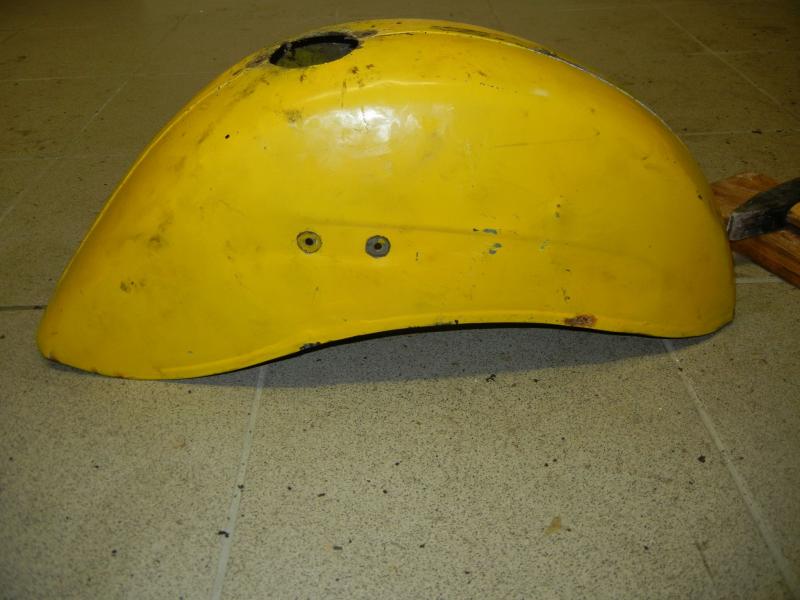

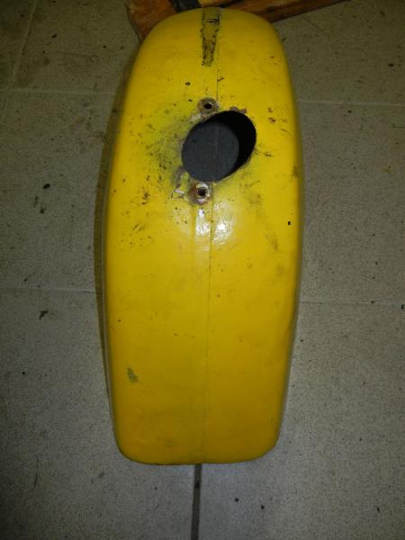

hons Inviato 6 febbraio 2012 - 08:20 Autore Share Inviato 6 febbraio 2012 - 08:20 Ho di nuovo un problema :-D Secondo voi questo parafango è quello originale?? Forse solo i fregi che sono troppo lunghi? 0 Quote Link al commento Condividi su altri siti More sharing options...
signorhood Inviato 6 febbraio 2012 - 08:27 Share Inviato 6 febbraio 2012 - 08:27 Il parafango è di GL ma il fregio mi sembra troppo "diritto" per essere giusto. Il fregio è originale o una riproduzione attuale? I fregi al parafango del GL hanno una discreta curvatura che su quello in foto non vedo. Quelli del GS 160 sono diritti ma hanno il lato piegato più rotondo. Il fregio giusto deve fermarsi all'altezza del bordino sottostante il parafango e non superarlo. 0 Quote Link al commento Condividi su altri siti More sharing options...
hons Inviato 6 febbraio 2012 - 08:54 Autore Share Inviato 6 febbraio 2012 - 08:54 I fregi sono una replica attuale... Strano perche quelli dietro mi sembrano giuste... Il parafango era montato già quando me l'ha data mio nonno... per fortuna che è quello giusto, perche costa verso le duecento €... se riesci a trovarlo ancora... Strano anche che non dispone già dei bucchi per i fregi http://www.vesparesources.com/restauro-largeframe/47140-gl-da-mettere-sotto-i-ferri.html Li si vede che sono molto più corti... dovrò cercarli da ebay o qualche parte 0 Quote Link al commento Condividi su altri siti More sharing options...
signorhood Inviato 6 febbraio 2012 - 09:09 Share Inviato 6 febbraio 2012 - 09:09 Le riproduzioni attuali vanno controllate bene prima dell'acquisto* perchè vista l'enorme richiesta troppi riproduttori superficiali si sono buttati nel mercato e in molti casi i pezzi rifatti al più "somigliano" agli originali. *(Se possibile, altrimenti si deve essere consapevoli del rischio di ricevere un pezzo non perfettamente idoneo) Il parafango della tua vespa è stato riverniciato e se non hanno montato i fregi originali, probabilmente i fori saranno stati stuccati o saldati. Se non ricordo male sul lato destro dovresti averne solo 2 perchè il fregio si allinea e si tiene anche alle due viti (specifiche a barretta da infilare nel fregio) che tengono il parafango. Sul lato sinistro dovrebbero essercene 4. Prova a chiedere una foto a chi ha un GL in restauro per vedere dove sono posizionati. 0 Quote Link al commento Condividi su altri siti More sharing options...
