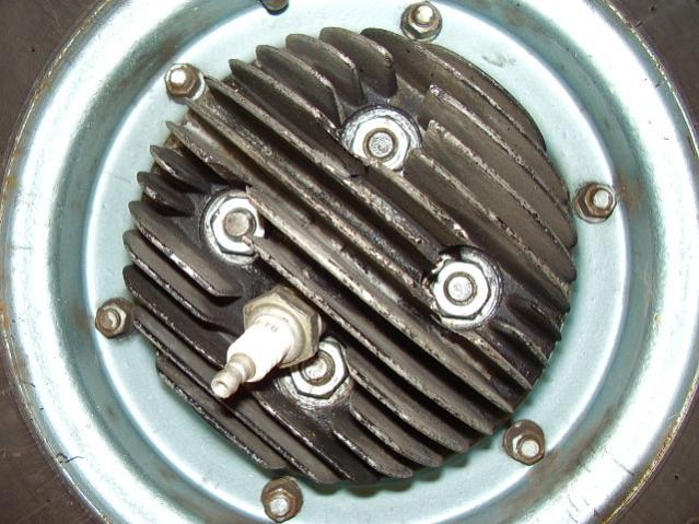

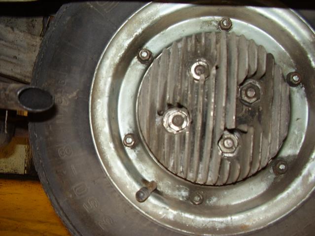

superasso Inviato 23 aprile 2011 - 11:56 Share Inviato 23 aprile 2011 - 11:56 L'ingegno vespistico non finirà mai di stupirmi! Bravi! Senza aiutino non mi sarei nemmeno avvicinato. La testa viene adattata / tornita in qualche modo per lo scopo? Questa modifica mi incuriosisce. Non avresti delle foto particolareggiate? ecco le foto 0 Quote Link al commento Condividi su altri siti More sharing options...
Utenti Registrati senatore Inviato 23 aprile 2011 - 12:00 STAFF Utenti Registrati Share Inviato 23 aprile 2011 - 12:00 Scusa, ma dietro non serve la candela? 0 Quote Link al commento Condividi su altri siti More sharing options...
superasso Inviato 23 aprile 2011 - 14:20 Share Inviato 23 aprile 2011 - 14:20 Scusa, ma dietro non serve la candela? Caspita se serve! il fatto è che ho scattato la foto durante la pulitura.............della candela per l'appunto, ho pensato di farlo perchè la vespa aveva qualche difficoltà nell'avviamento a freddo.........ciononostante questa continua ostinatamente a creare problemi all'avviamento, mi sa che devo proprio sostituirla.........la candela, pensavo di montarne una tipo "platinum", che ne dici? Ciao,superasso. 0 Quote Link al commento Condividi su altri siti More sharing options...
