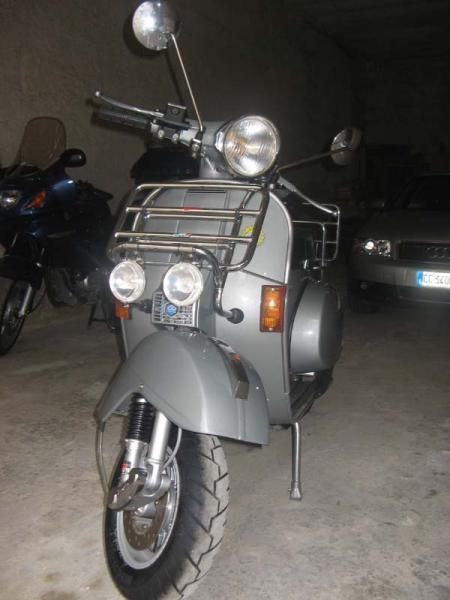

Monshabe Inviato Maggio 1, 2011 Autore Inviato Maggio 1, 2011 Dopo tanta confusione per la testa, ho deciso ed ho acquistato le Michelin S1, misura 100/90/10. Anche se in tanti non ne parlano bene, ma per quello che faccio io, penso che vadano bene.... Mi piace troppo il battistrada e fra l'altro sono Fedele alla Michelin. 0 Cita
Gino_94 Inviato Maggio 1, 2011 Inviato Maggio 1, 2011 Dopo tanta confusione per la testa, ho deciso ed ho acquistato le Michelin S1, misura 100/90/10. Anche se in tanti non ne parlano bene, ma per quello che faccio io, penso che vadano bene.... Mi piace troppo il battistrada e fra l'altro sono Fedele alla Michelin. non hai dovuto cambiare niente?? toccano? come vanno,si sente quest'aumento di stabilita?? 0 Cita
Monshabe Inviato Maggio 1, 2011 Autore Inviato Maggio 1, 2011 Non ho cambiato nulla e non toccano da nessuna parte... Ancora non li ho provati, li ho montati solo ieri.... 0 Cita
Gino_94 Inviato Maggio 1, 2011 Inviato Maggio 1, 2011 è dai facci sapere....per il disco che hai fatto,hai cambiato anche la forcella?? 0 Cita

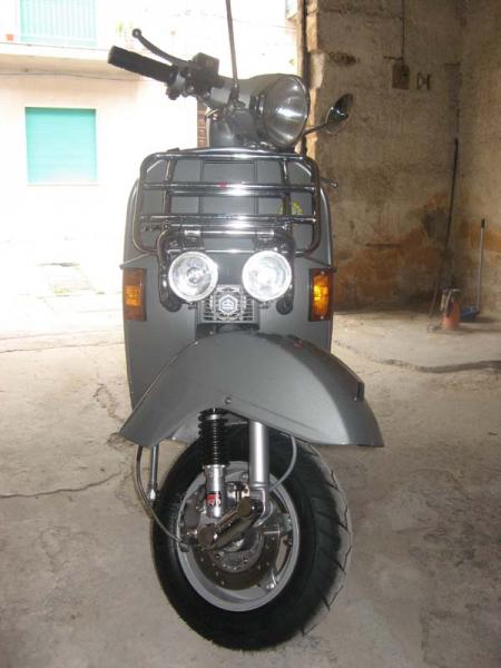

Monshabe Inviato Maggio 1, 2011 Autore Inviato Maggio 1, 2011 è dai facci sapere....per il disco che hai fatto,hai cambiato anche la forcella?? Si, ho cambiato tutto l'anteriore, forcella e manubrio, cerchio tubeless F.A. Italia, ammortizzatore del Paolone e gomme 100/90/10 Michelin S1.... Adesso e' un'altra storia...!!! 0 Cita
Gino_94 Inviato Maggio 1, 2011 Inviato Maggio 1, 2011 perche hai dovuto cambiare il manubrio? la pompa non ci sta sul manubrio originale? quale hai montato,quello del my? 0 Cita
Monshabe Inviato Maggio 1, 2011 Autore Inviato Maggio 1, 2011 perche hai dovuto cambiare il manubrio? la pompa non ci sta sul manubrio originale? quale hai montato,quello del my? Come vedi dalle foto ho messo la pompa originale piaggio al manubrio.... Praticamente ho comprato tutto l'anteriore del my... 0 Cita
Monshabe Inviato Maggio 1, 2011 Autore Inviato Maggio 1, 2011 costo dell'operazione,se posso?? Non lo fare sapere a mia moglie che mi fa trovare la valigia fuori dalla porta.... Circa 400 euro. Cmq La forcella completa di freno a disco e manubrio li ho acquistati usati. 0 Cita
Monshabe Inviato Maggio 1, 2011 Autore Inviato Maggio 1, 2011 Non lo fare sapere a mia moglie che mi fa trovare la valigia fuori dalla porta.... Circa 400 euro. Cmq La forcella completa di freno a disco e manubrio li ho acquistati usati. Dimenticavo, + 100 del carrozziere x riverniciare il tutto. 0 Cita
Gino_94 Inviato Maggio 1, 2011 Inviato Maggio 1, 2011 hahaha...dai pero hai guadagnato in sicurezza...ma le s1 vanno bene anche per il bagnato? perche mi hanno detto che sul bagnato è un suicidio..na caxxata? 0 Cita
Monshabe Inviato Maggio 1, 2011 Autore Inviato Maggio 1, 2011 hahaha...dai pero hai guadagnato in sicurezza...ma le s1 vanno bene anche per il bagnato? perche mi hanno detto che sul bagnato è un suicidio..na caxxata? Si dicono che sul bagnato non vanno bene.... Ma siccome io la vespa la uso solo in estate perche' in inverno vado in moto, e fra l'altro qui in sicilia non piove tanto, quindi ho deciso di andare su una gomma che piu' mi piace. E poi la Michelin non penso che sia l'ultima arrivata...!!! 0 Cita
