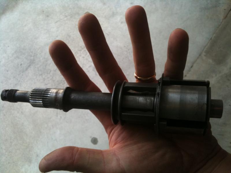

Passiamo alla revisione dell’ammortizzatore posteriore.
Ecco come era all’inizio.
[ATTACH]80680[/ATTACH]
Per prima cosa l’ho smontato completamente, svitando la ghiera con un attrezzo per ghiere modificato artigianalmente.
[ATTACH]80681[/ATTACH]
Non era messo malissimo, il parapolvere superiore lo dovrò sostituire perché è marcio, la ranella di gomma interna me la ricostruirò con delle fustelle perché è introvabile, il paraolio invece non l’ho trovato da nessuna parte, ma dato che non perde lascerò il suo.

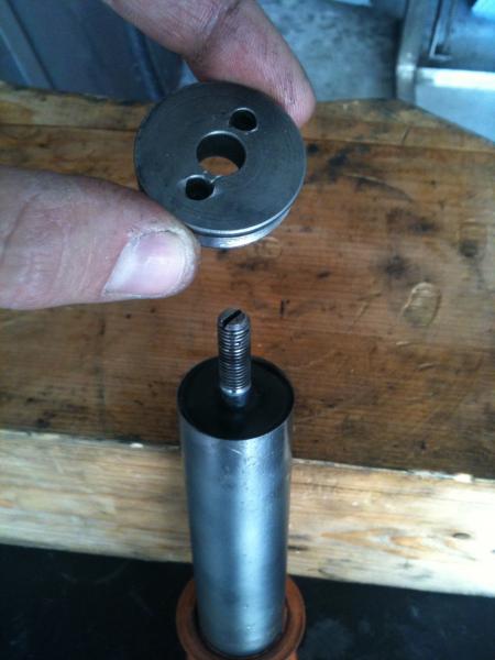

ADESSO RIMONTIAMO!!!
Per prima cosa infiliamo nello stelo la nuova ranella di battuta artigianale e lo infiliamo nella carcassa dell'ammortizzatore;dopo versiamo l’olio per forcelle (io ho messo il 15w) per circa il 70% del volume interno e dopo ho messo lo stantuffo a forma di fungo. Pulire l’olio in eccesso con un straccio in modo che non rimanga traccia d’olio sopra il tappo; dopo di questo mettere il paraolio ed infine avvitare le ghiera serrandola con l’apposito attrezzo. Il corpo ammortizzatore ora è concluso. Passiamo alla seconda fase.
Infiliamo l tampone a siluro sullo stelo, posizioniamo la molla ed infine avvitiamo il parapolvere. Montiamo in ordine il controdado, la ranella spaccata, avvitiamo il tampone di gomma rettangolare, ed infine (per non perderle) puntiamo la ranella ed il dado di fissaggio alla scocca.
IMG_0205.jpg [ATTACH]80689[/ATTACH]
Questo è il risultato, che ve ne pare?

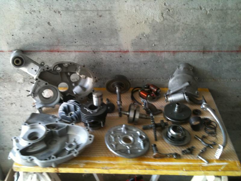

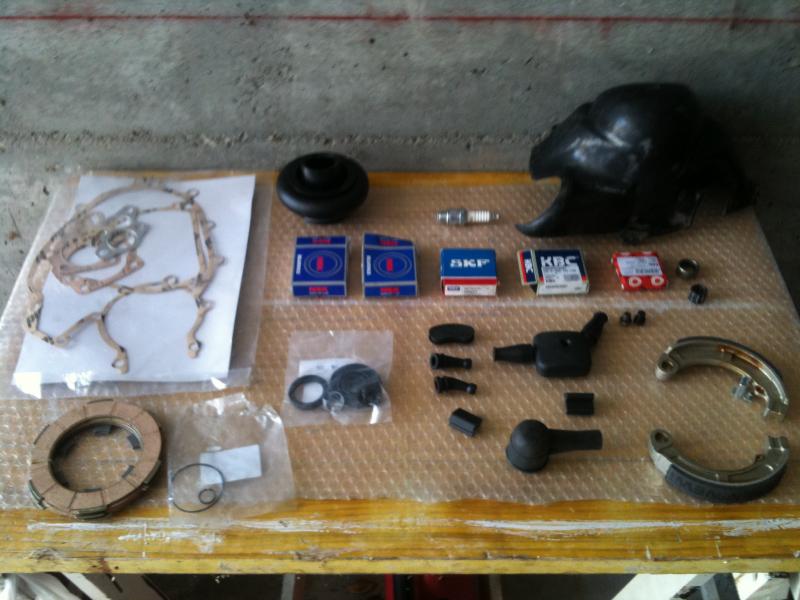

Ed ora cominciamo con una delle parti più piacevoli per me (che sono un meccanico), ovvero il riassemblaggio del motore.
Ecco la tavola “ben imbandita” con varie parti del motore ben lavate e lucidate, e una serie di ricambi nuovi. E’ buona norma quando si revisiona un motore cambiare tutte le parti soggette ad usura, guarnizioni, oring, paraoli, cuscineti, candela etc. etc.
Prima cosa calma e sangue freddo, bisogna prestare molta attenzione, un motore di una vespa, se fatto bene, dura una vita!!!

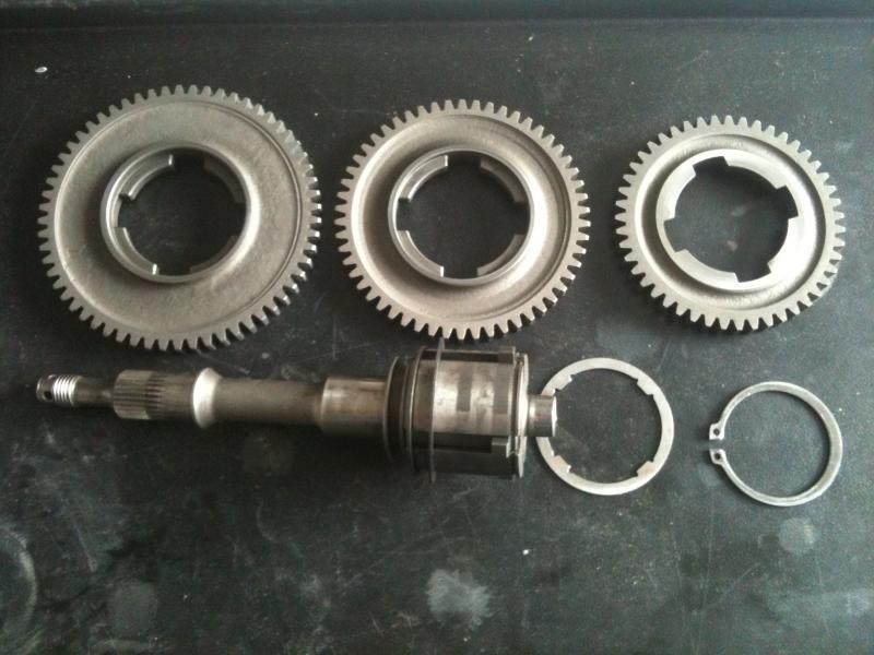

Cominciamo con il montaggio dei cuscinetti.
Molti dicono di sostituire solo quelli di banco in quanto più sollecitati, io invece ogni motore che chiudo cambio tutti i cuscinetti così dormo tranquillo.
I cuscinetti albero motore lato volano, albero cambio/ruota, albero triplo e gabbia a rulli si montano picchiandoli nella loro sede usando una punta di grasso per aiutarne l’innesto, e andando a picchiarli usando un tubo di alluminio o un vecchio cuscinetto da interporre tra martello e nuovo cuscinetto; picchiare sempre sulla ghiera esterna del cuscinetto per evitare di sballarlo.
I cuscinetti campana frizione e albero motore lato frizione, si montano nello stesso modo ma vanno bloccati dalla parte opposta di dove entrano, con un anello elastico (seger).
Infine lubrificare con dell’olio e farli girare a mano.

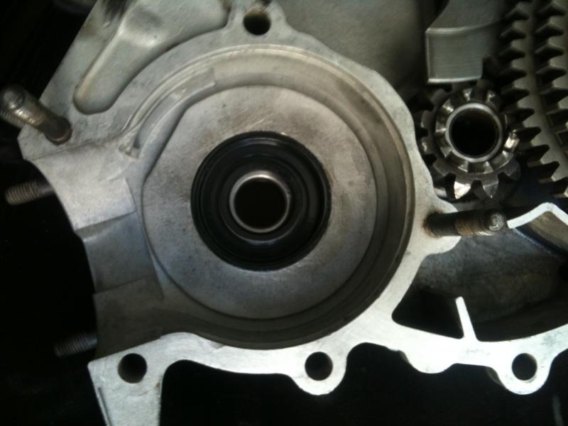

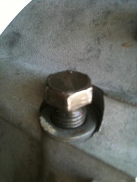

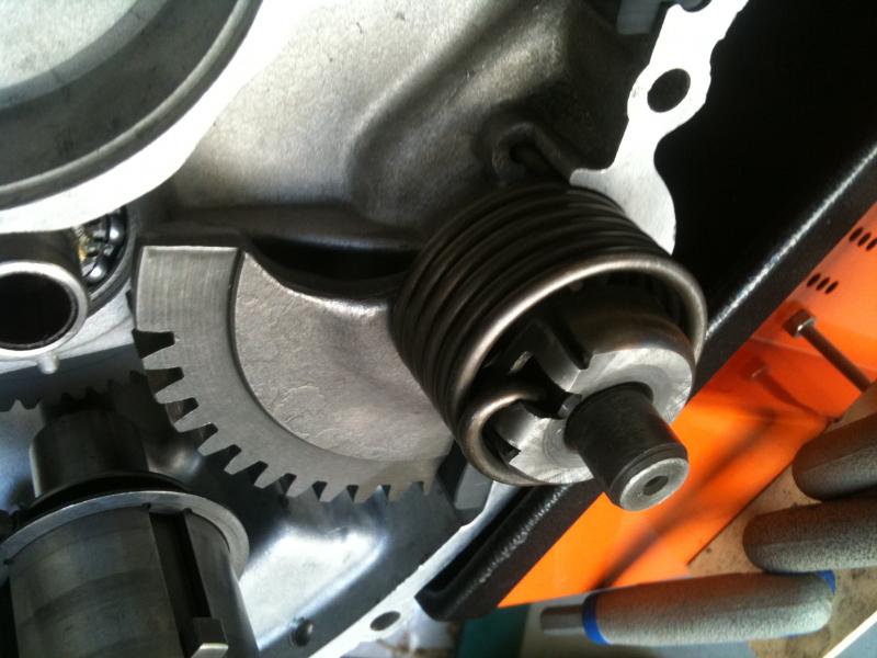

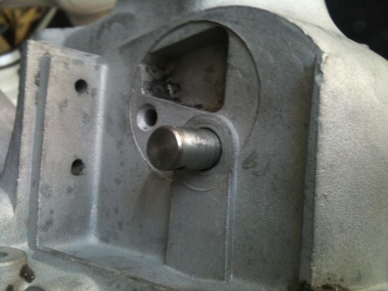

Abbandoniamo momentaneamente il carter lato volano e mettiamo sul banco da lavoro il carter lato frizione.
Prima operazione inseriamo i due tamponcini di gomma che fungono da fine corsa per il selettore avviamento.
Prendiamo ora la campana frizione, mettiamo una punta di grasso nel suo cuscinetto sul carter e infiliamola aiutandoci con piccoli colpetti di martello di gomma fino a quando dal lato opposto non vediamo la sede del seger di bloccaggio; ora fissiamo il tutto con il seger

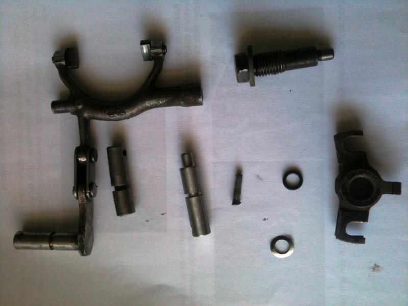

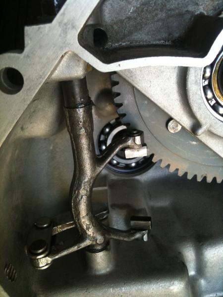

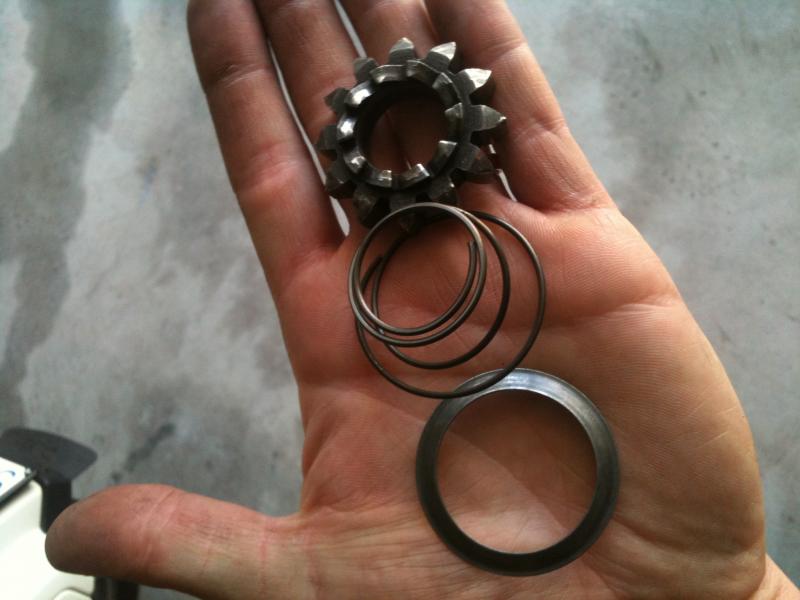

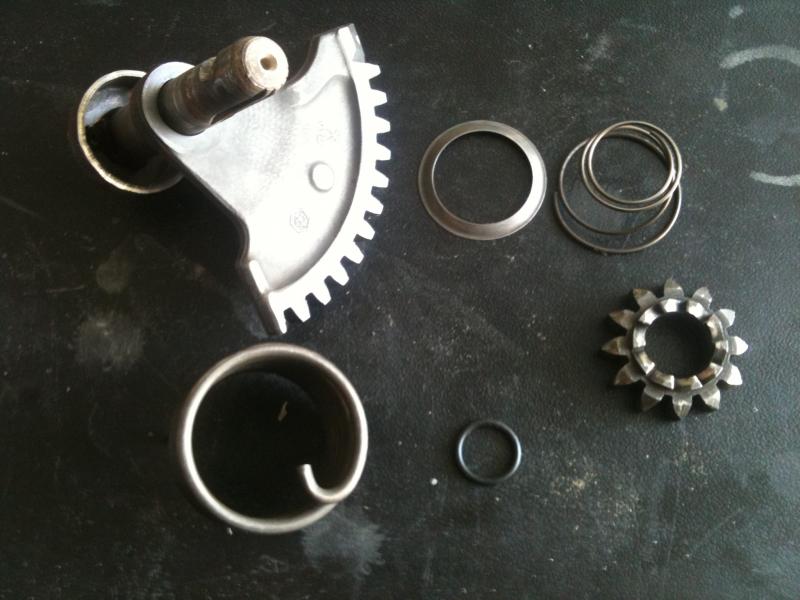

Ed ora passiamo al leveraggio del cambio

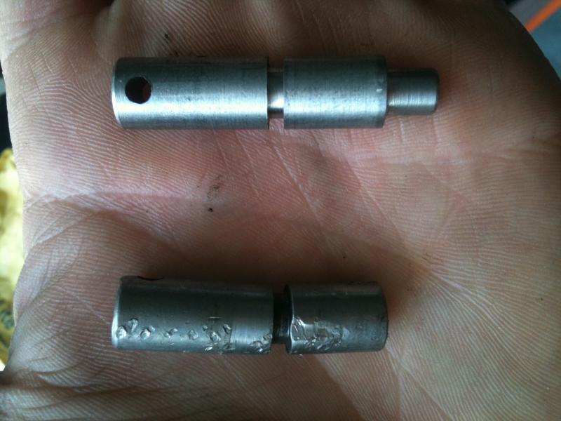

Il perno del mio leveraggio era molto rovinato e storto, allora ho deciso di fabbricarne uno nuovo con il tornio e di sostituirlo. Questo perno viene montato sul leveraggio per ribattitura, io invece l’ho saldato dal lato che andrebbe ribattuto e molato per non creare troppo spessore. E’ molto importante anche forare nella esatta posizione il perno per montare successivamente in modo corretto il bilancere dove si collegano i cavi delle marce. (però se il vostro leveraggio è bello non dovete tribulare come ho fatto io).

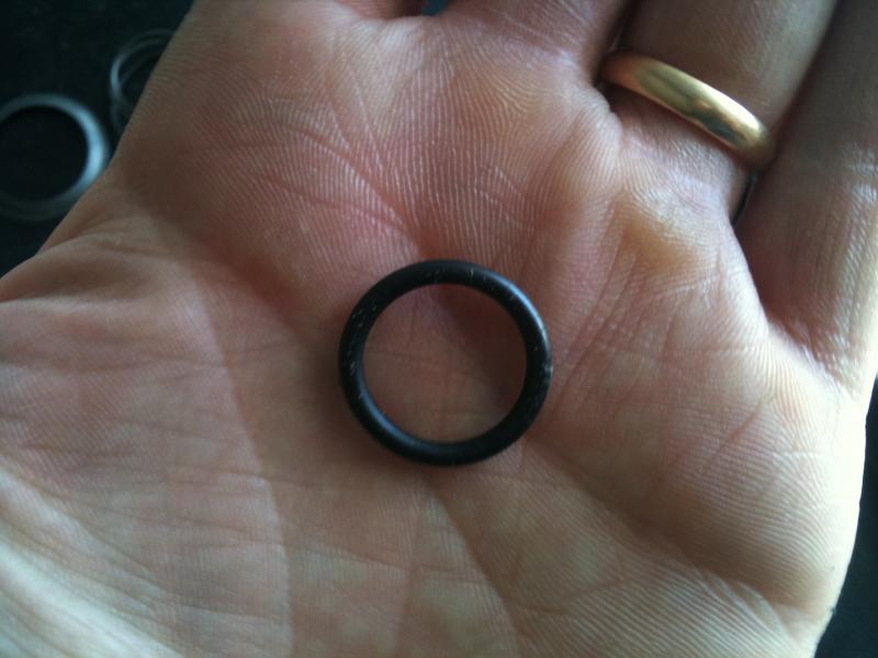

Prima cosa sostituire l’ OR del perno, estendere completamente il leveraggio ed infilare in parte il perno nella sua sede ingrassata in precedenza
Adesso ripiegare il leveraggio verso l’interno e inserire nella sua sede il pernino che funge da cerniera ricordandosi di montare anche la ranella sottile.
Bloccare il tutto avvitando da sopra il bullone con la sua ranella.
Assicurarsi che il leveraggio si muova libero e non sforzi.
Ed ora montiamo l’albero del cambio.
Io ho preferito investire 30 euro per acquistare una crociera del cambio nuova, la mia era ancora passabile ma preferisco stare tranquillo. Montare una crociera non è facile, bisogna stare molto attenti a non far schizzare le sfere e la molla ovunque, io mi sono affidato al classico meccanichetto anziano piaggio, che ci ha messo un minuto.
Prima cosa tirare in fuori la crocera, ingrassare il cuscinetto e iniziare ad innestare l’albero nel cuscinetto aiutandosi con piccoli colpetti di martello in gomma. Arrivati ad un certo punto bisogna assicurarsi che i due pattini del leveraggio entrino nella sede sulla crociera, dopo di che continuare a picchiettare fino ad innestare l’albero fino a battuta
Ecco fatto, è più difficile spiegarlo che farlo.
Attenzione, gli ingranaggi non vanno montati adesso bensì dopo il selettore avviamento.
adesso tocca al selettore avviamento.
Per prima cosa andiamo a sostituire l'OR nel carter per evitare future perdite di olio.
Poi prendiamo il selettore a ventaglio, incastriamo la molla nella cava del selettore, e dopo avere ingrassato bene il foro andiamo ad innestarlo nella sua sede facendo incastrare la molla nel suo foro di incastro.
adesso montiamo sull'alberino della campana frizione, in ordine, la ranella, la molla e il pignone, questo verrà tenuto in sede dal selettore a ventaglio che andrà leggermente ruotato (occhio al ritorno della molla) per far entare il pignone.
Adesso possiamo montare gli ingranaggi del cambio, dal più grande al più piccolo, l'anello di spessore e il seger che tiene tutto a pacco.
Ultima operazione da fare su questo semicarter è il montaggio del paraolio dell'albero motore, ricordandosi di ingrassare la sede per facilitarne l'ingresso.
