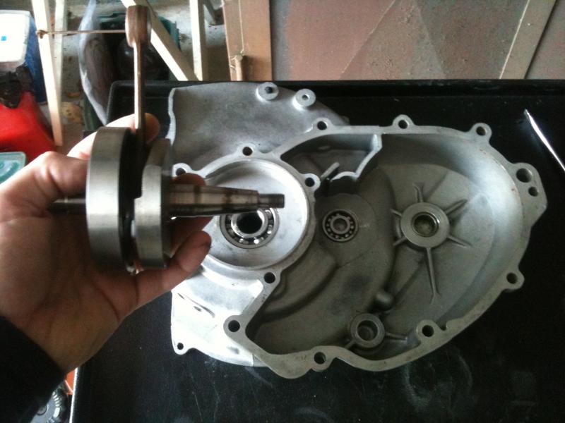

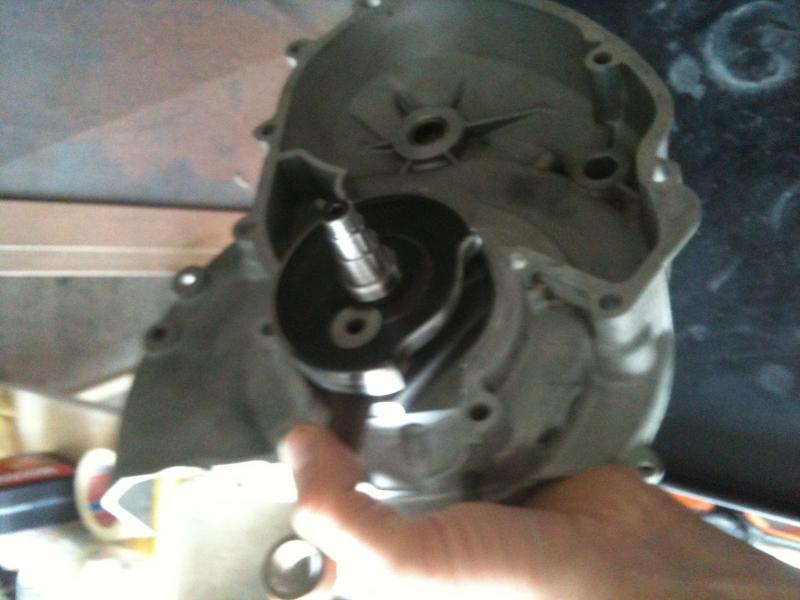

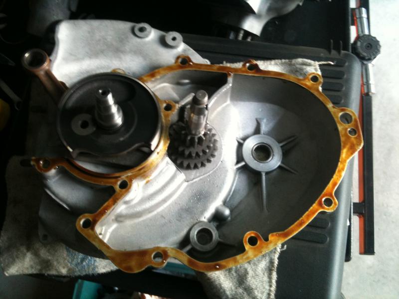

Adesso prendiamo in mano l'altro semicarter (quello lato volano)
Prendiamo l'albero motore, ingrassiamo il cuscinetto e infiliamolo nel cuscinetto con delicati colpi di martello di gomma fino la battuta.

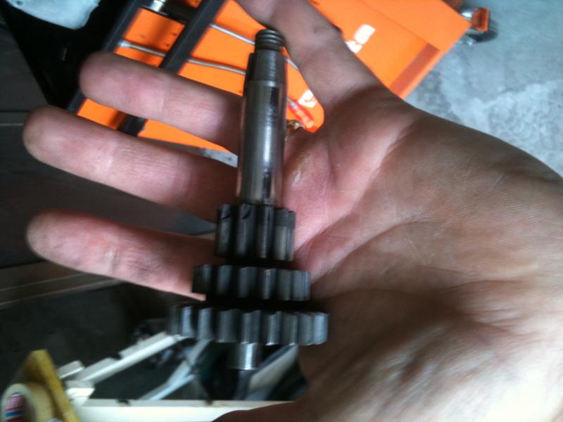

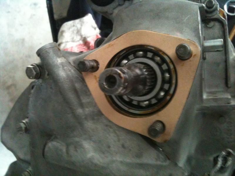

prendiamo l'albero triplo del cambio e infiliamolo sempre delicatamente nel suo cuscinetto

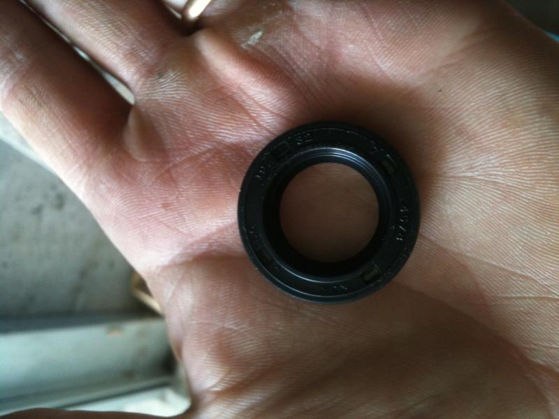

Ultima operazione su questo carter è il montaggio del paraolio dell'albero motore.
..ed eccoci quì...i due carter sono farciti! se ho fatto tutto a dovere, per un pò di anni non li riapro.

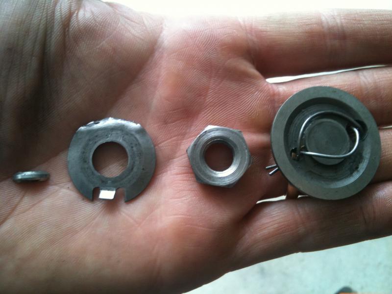

Complimenti ottimo lavoro! Ma l'ammortizzatore, è originale piaggio? No, perchè io ne ho uno conservato, l'ho smontato e ho notato i due fori per lo smontaggio e la revisione, ho lasciato perdere perchè non sono riuscito a svitarlo.
Se così riprovo con il mio, avere un pezzo del genere cioè originale e revisionato credo sia conunque meglio di molti odierni che lasciano il tempo che trovano...
certo che si svita!!!inzuppalo per bene con lo svitol, poi hai bisogno di quella chiave con i due pernini da infilare nei fori, piuttosto fattelo svitare da un meccanico.
avere un ammortizzatore ben conservato è oro!!!
non esitare a contattarmi per qualsiasi info!!!
ciao ciao

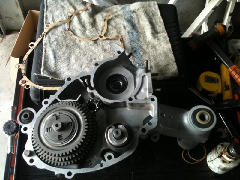

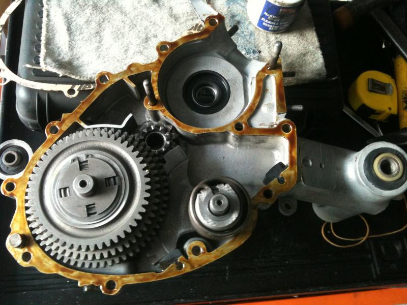

ed ora chiudiamo i carter...
Oltre la solita guarnizione di carta, è meglio usare anche un sigillante ermetico, non tanto per la tenuta, quanto perchè rende la guarnizione impermeabile e non la fa seccare nel tempo. Questo prodotto va messo su entambi i carter, creando l'accoppiamento carter-ermetico-guarnizione-ermetico-carter
infine accoppiare i carter con molta pazienaza bisognerà far ruotare un po il perno ruota per accoppiare gli ingranaggi interni; i carter opporranno un po di resistenza sul cuscinetto albero motore, io ho usato come intattori i due prigionieri lunghi.Ricordarsi che oni vite, dado, ranella ha lasua posizione; in totale cisono 13 tra dadi e prigionieri da serrare.

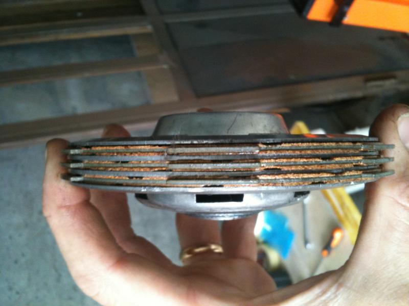

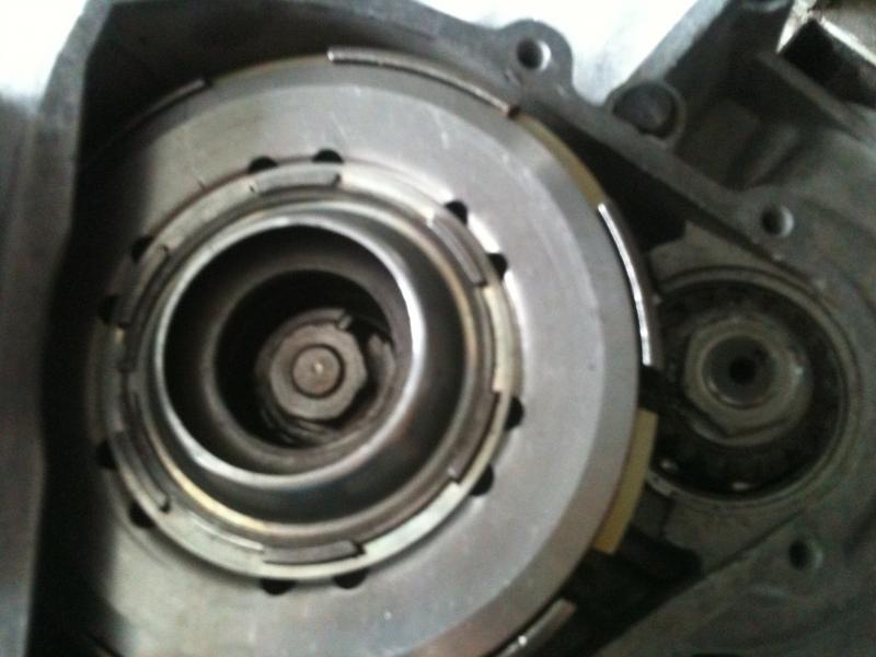

ed ora pacchetto frizione
E' buona norma lasciare a molllo nell'olio sae 30 pr una notte i dischi frizione nuovi prima di assemblare il pacchetto frizione.
dopo di che li ho fatti scolare bene, dopo si comincia prendendo il porta dischi, mettendo la molla ed il primo disco diferro comprimendo il tutto con un semplice attrezzo artigianale formato da un bollone M8 x 60-70, delle ranelle da 8 abbastanza grandi e un dado in modo da creare un comprimi molla.

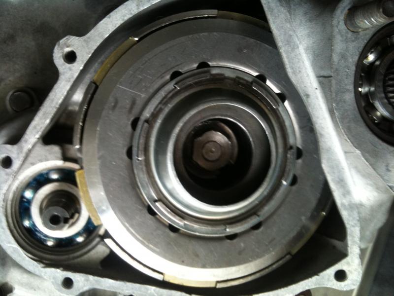

ora si inseriscono i dischi frizione alternando quelli in sughero a quelli in ferro, ed infine lo scodellino il lamierino e bloccheremo il tutto con l'anello elastico.
pian piano andiamo a smotare il nostro attrezzo facendo attenzione che i dischi rimangano sempre allineati.

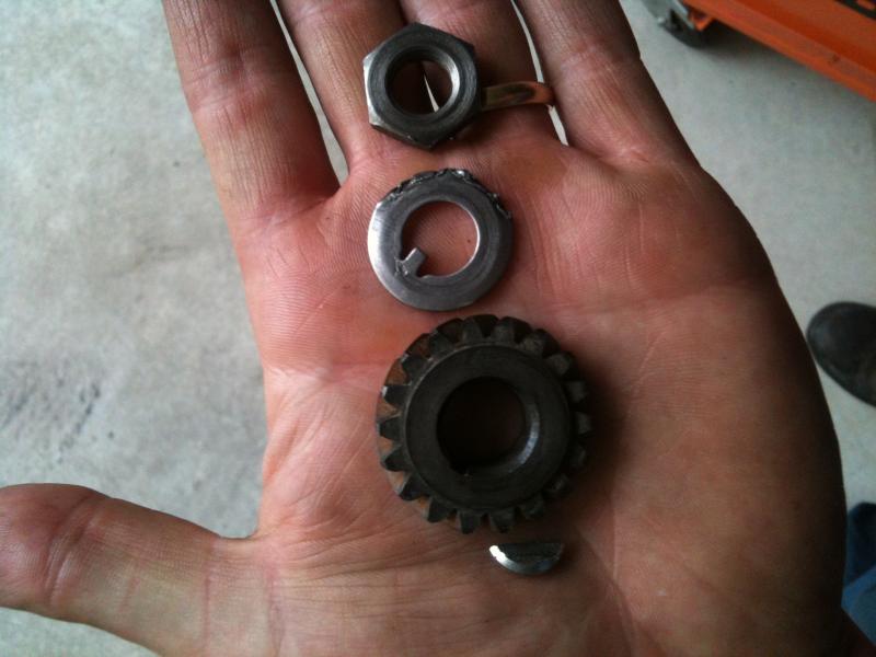

ecco qui il nostro pacchetto frizione, inseriamo una chiavetta nuova nella sede adell'albero triplo, montiamo la ranella ed il dado (attenzione a stringerlo bene, magari con un avviatore a impulsi), pieghiamo un lembo della ranella per sicurezza e andiamo a mettere loscodellino con la molla dove andra a lavorare il notolino di ottone del leveraggio.
Infine montiamo il pignone dell'albero motore, anche qui con una chiavella nuova, la ranella(che poi piegheremo, ed il dado.

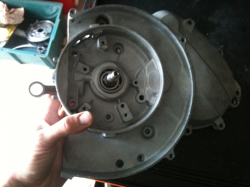

Adesso prendiamo il carter frizione ed inseriamo il notolino in ottone nella sua sede ricordandoci di ingrassarlo, mettiamo una nuova guarnizione e dell’ermetico e montiamolo ricordandoci di mettere il bullone più lungo nella giusta posizione, e passiamo al piatto ganasce.

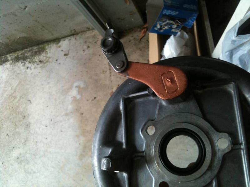

Per prima cosa sostituiamo il paraolio, montiamo il leveraggio del freno con due or nuovi precedentemente lucidato e ramato, e inseriamolo mettendo prima un po di grasso nella sede.
Prendiamo la guarnizione di carta con i tre fori, mettiamo un po di ermetico ed infiliamo il piatto portagansce, stringendo i 3 dadi dell’8 con le ranelle.
Adesso mettiamo un po di grasso sui perni e montiamo le due ganasce, la molla di richiamo(che un po farà tribulare) e poi le due mollettine che tengono le ganasce.

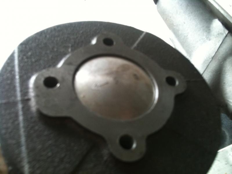

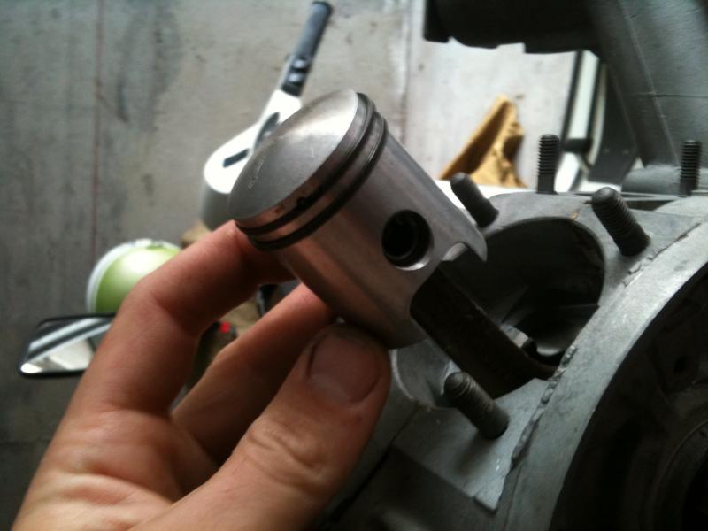

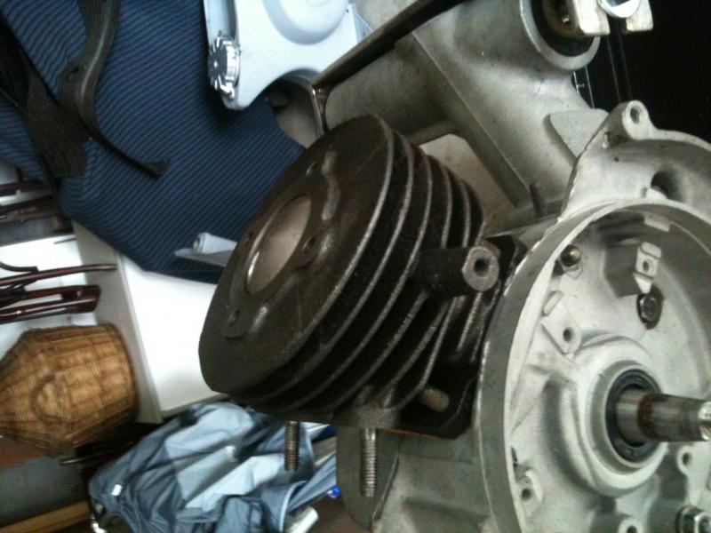

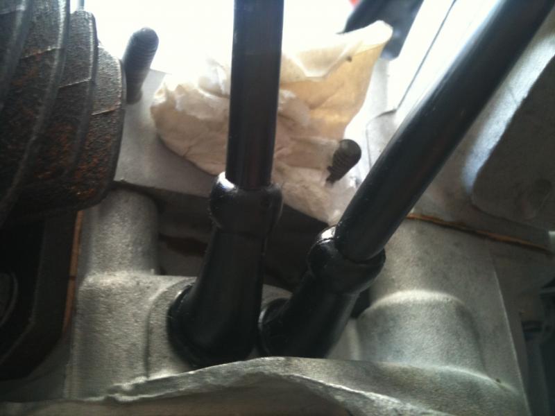

Passiamo al montaggio del gruppo termico, un bel 50 originale piaggio nuovo nuovo.
Attenzione!!!!è meglio coprire con uno straccio la zonna biella, qualsiasi cosa cada dentro, se non estrattta creerebbe danni al motore!!!

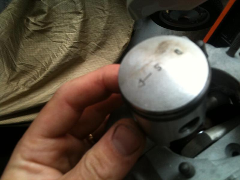

Inseriamo una bella gabbia arulli nuova, posizioniamo il pistone con la freccia rivolta verso lo scarico, ed inseriamo lo spinotto precedentemente lubrificato con olio; adesso blocchiamo lo spinotto con quei alefici seger che tendono a scappare ovunque. Montiamo le fasce facendo attenzione a non romperle (come ho fatto io) .
Lubrifichiamo per bene il cilidro, e dopo avere messo la guarnizione di banco, andiamo a calzarlo sul pistone con molta delicatezza per non rigare nulla, chiudendo con le dita prima una fascia poi l’altra, infine blocciamolo con i 4 dadini del 7 e le ranelle, stringendole a croce.
Prima di montare la testa, portiamo il pistone al punto morto superiore, montiamo il volando econ un pennarello andiamo a segnare sul carter e sul volano due tacche che ci faranno da riferimento in seguito per fare la fasatura dello statore.

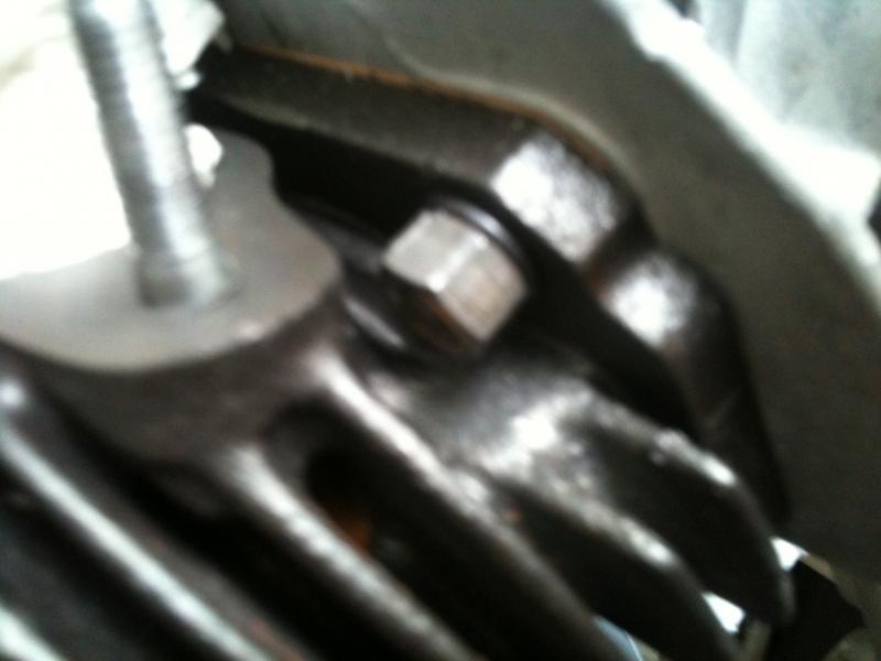

In fine montiamo la testa, con bulloncini da 7X30, ranelle spezzate e ranelle normali, stringendo anche qui a croce.

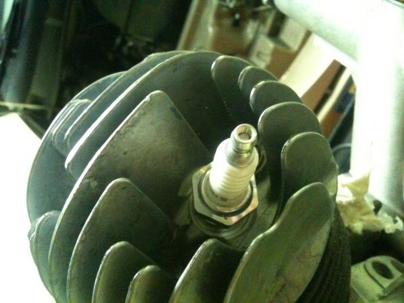

Infine una bella candela nuova

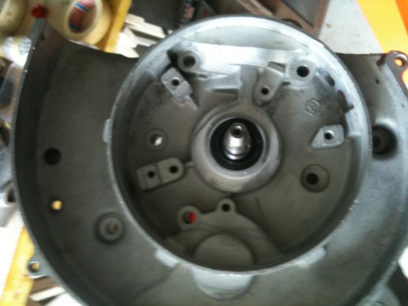

Adesso una fase molto delicata, il montaggio dello statore e la messa in fase.
Precedentemente ho illustrato la revisione dello statore con sostituzuine delle puntine e del condensatore. In seguito ho dovuto sostituire anche la bobina interna perché a banco non funzionava bene, questaa operazione non è però documentata da foto(mi spiace)
Cominciamo dunque…
Da manuale sappiamo che la scintilla deve scoccare prima del punto morto superiore di 19* dell’albero motore.
Montiamo lo statore facendo uscire il cavo candela e i fili dagli apposito fori nel carter, fissandolo a metà delle asole dove si stringono le viti di fissaggio. Appoggiamo il volano
Per prima cosa andiamo a regolare la massima apertura delle puntine con uno spessimetro a 0,40 mm.; adesso svitiamo la vite che attacca i fili (verde e rosso) alle puntine e colleghiamo momentaneamente un filo (nero nella foto) che faremo uscire da uno di due fori sul carter.

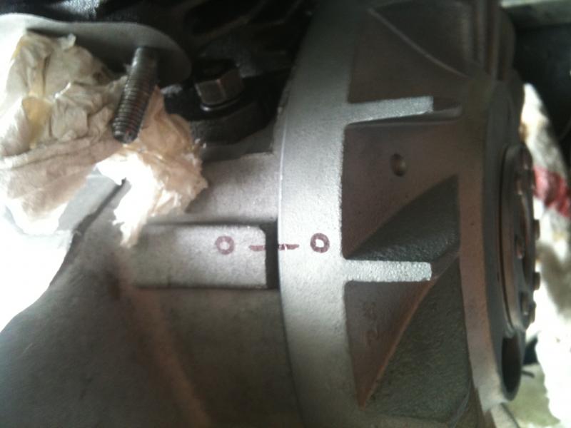

Adesso sul volano dobbiamo andare a segnare con un pennarello 19* in senso orario rispetto quel segno che abbiamo fatto precedentemente quando il pistone era sul punto morto superiore; per calcolare i 19*, molti usano il goniometro, io invece ho calcolato l’apertura angolare in mm cosi:
sapendo che:
522 mm ( circonferenza volano)
360* ( angolo tondo)
19* (l’angolo a me utile)
Quindi
522:360 = 1.45 mm
1.45 x 19= 27.55 mm
Quindi i miei 19* corrispondono a 27.55 mm sulla circonferenza del volano. Andiamo a segnarli.

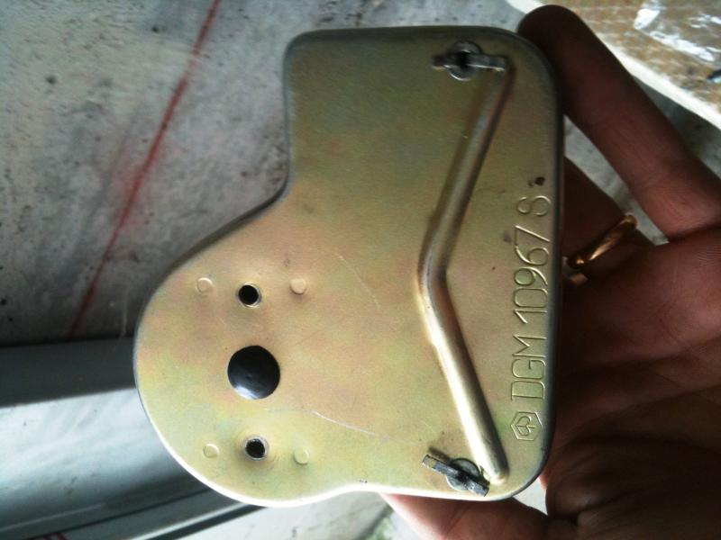

bilancere del cambio, vavola sfiato mototre, cuffia, tamburo, collettori, scatoletta bt, leva avviamento, etc.
Piccole operazioni che non richiedono spiegazioni

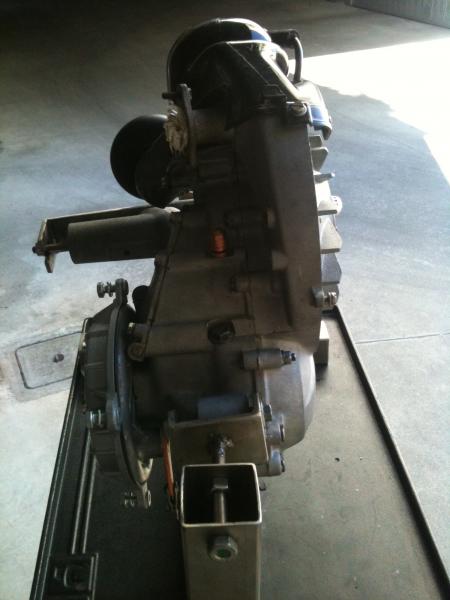

ed ecco il motore finito, sul suo cavalletto, pronto per essere montato;
per ora però dovro' incelofanarlo e aspettare che il mio carrozziere mi vernici la carrozzeria a settembre.
intanto andrò avanti a restaurare le singole parti.

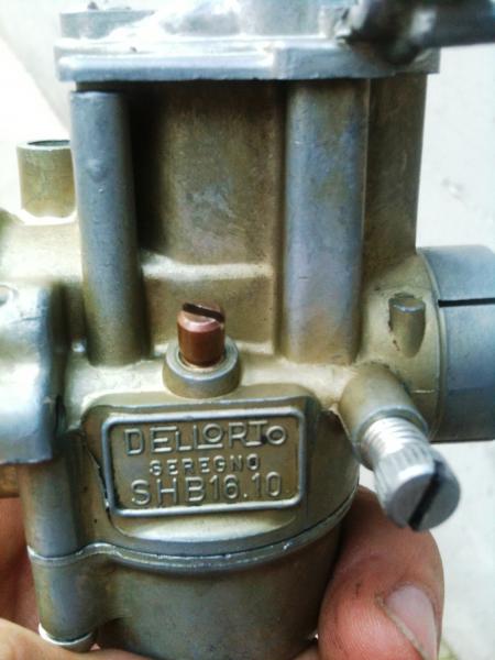

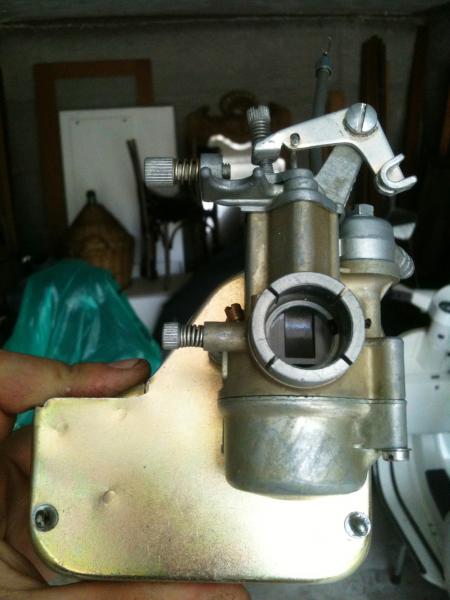

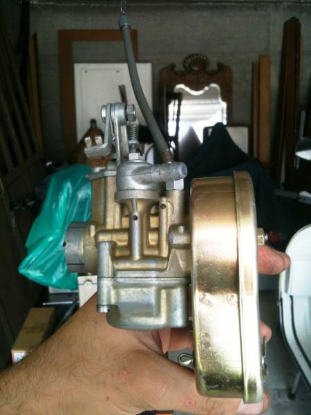

Ed ora revisione del carburatore….
Per la revisione del carburatore è innanzi tutto necessario smontarlo in tutte le sue parti ed effettuarne una accurata pulizia con benzina, il corpo del carburatore io abitualmente lo metto a mollo nel diluente per 2 giorni in modo da pulire per bene anche i vari passaggi interni, infine una bella soffiata a tutti i condotti.
I getti li ho puliti usando dei sottili fili di rame in modo da stappare per bene gli ugelli, il resto dei componenti pennello e benzina.
Dopo di ciò, dopo essermi procurato una serie guarnizioni nuova ho rimontato il tutto.
Prima di tutto montiamo i getti del massimo e del minimo, dopo lo spillo (ancora bello) sul galleggiante bloccandoli con il pernino nella sua sede, ed in fine la vaschetta con la guarnizione nuova.
Giriamo il carburatore e rimontiamo in ordine: vite dello starter, vite dell’aria con la sua molla, comando dell’aria, gruppo ghigliottina con guarnizione nuova ed ugello di ingresso miscela con filtro ben pulito e ranellina in carta nuova.

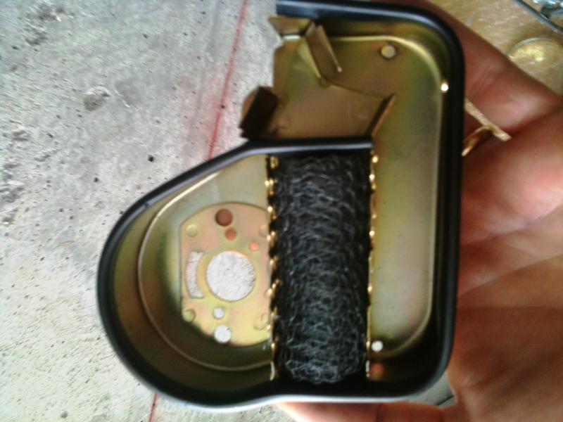

Riassembliamo la scatola del filtro inserendovi la retina ben lavata e montiamola sul corpo carburatore con una nuova guarnizione.
Ecco fatto, dovremmo esserci, possiamo imballarlo e metterlo nel “deposito” ricambi!!!

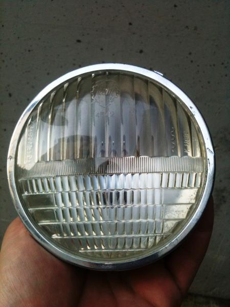

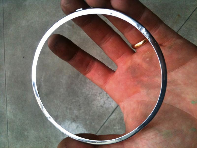

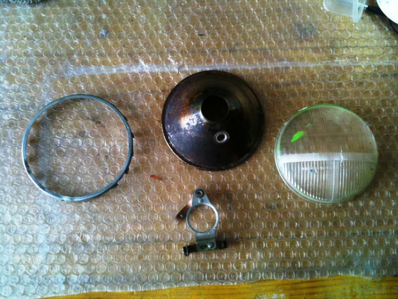

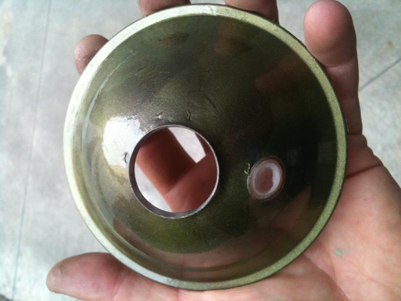

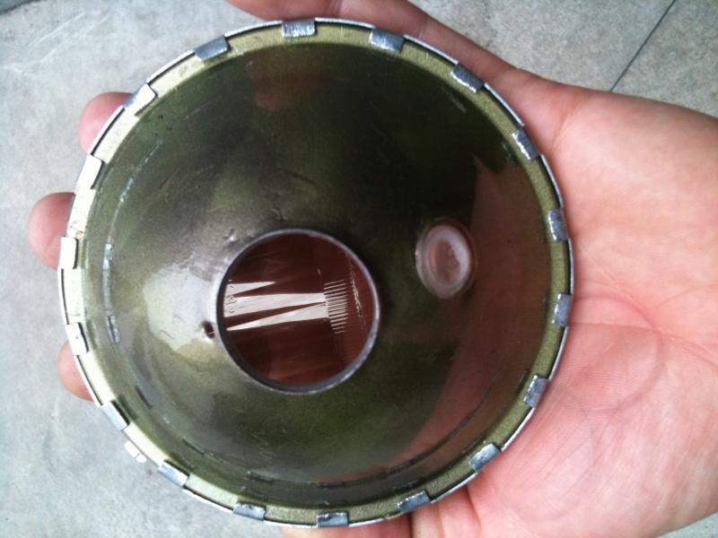

…è la volta del faro…non è messo male…molto peggio, ruggine esterna, vetro non originale siem ma in plastcaccia aprilia, ghiera opaca, parabola interna ancora bella però! Pier, vediamo che si può fare!!! Smontiamo tutto e vediamo un po…

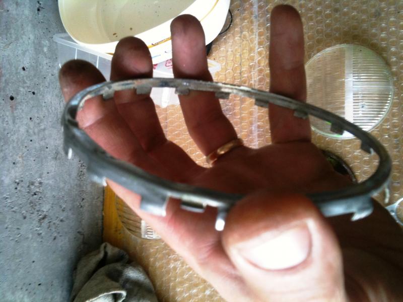

Con l’aiuto di un cacciavite solleviamo i dentini della ghiera e sganciamola dal faro, la parabola è tenuta ora da un giro di silicone vecchio e secco, liberiamo la parabola e buttiamola via, infine smontiamo il portalampada ancora bello.
La parte esterna della parabola dei vecchi fari è trattata con una vernice termica colore verde acido/marrone, grazie all’inventiva del mio carrozziere sono riuscito a crearla con mix di colori e vernice trasparente ad alta temperatura, che ve ne pare?
Non male vero? Riassembliamo.

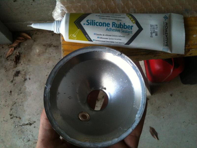

Prendiamo la parabola, facciamo un giro di silicone sul bordo e appoggiamo la nuova lente (originale “siem” trovata per culo come fondo magazzino) centrandola per bene e facciamo asciugare il silicone per un po di ore.
Ho cercato di drizzare la ghiera e di lucdarla al meglio,( preferisco originale e recuperata che Una banale replica cinese) e montiamola ripiegando con calma tutti i dentini. Infine ri montiamo il portalampada. Il risultato non è il massimo, ma è soddisfacente
Un altro pezzo da imballare ed inmagazzinare.
