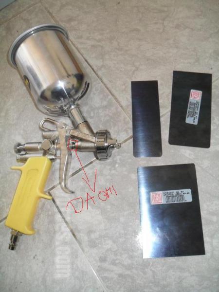

vespinomitico Inviato Aprile 19, 2011 Autore Inviato Aprile 19, 2011 Oggi prove tecniche di vernice su un vekkio cofano.... devo dire moooollllttttoooo difficile... ma cn un po' di pratica le cose sono migliorate nettamente:ok:..... il cofano è colato solo in 2 parti e ho irulizzato uno smalto semplice... di quelli che si trovano in ferramenta.... Per chi si volesse cimentare nella verniciatura un consiglio mi sento di dare... Compratevi una buona maschera.... altrimenti vi ritroverete cn le narici piene di pittura.... cmq domani proviamo a passare il fondo epossidico.... e vi faro' vedere qualke foto.... consigli tecnici da darmi prima della verniciatura???? Un problema che mi è sorto mentre verniciavo è stato il colare della carnice dalla vite che si trova tra il grilletto ela zona subito dopo il grilletto... vi allego una foto .... come mai come risolvo? 0 Cita
