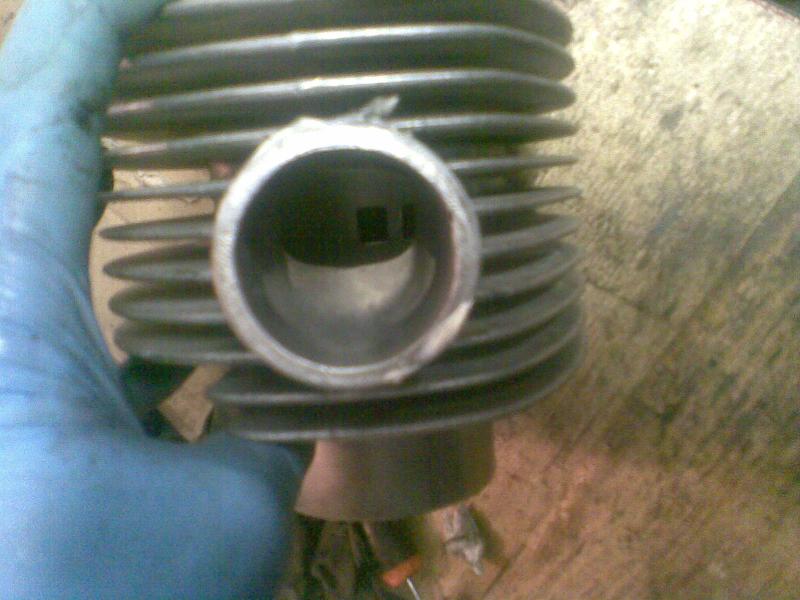

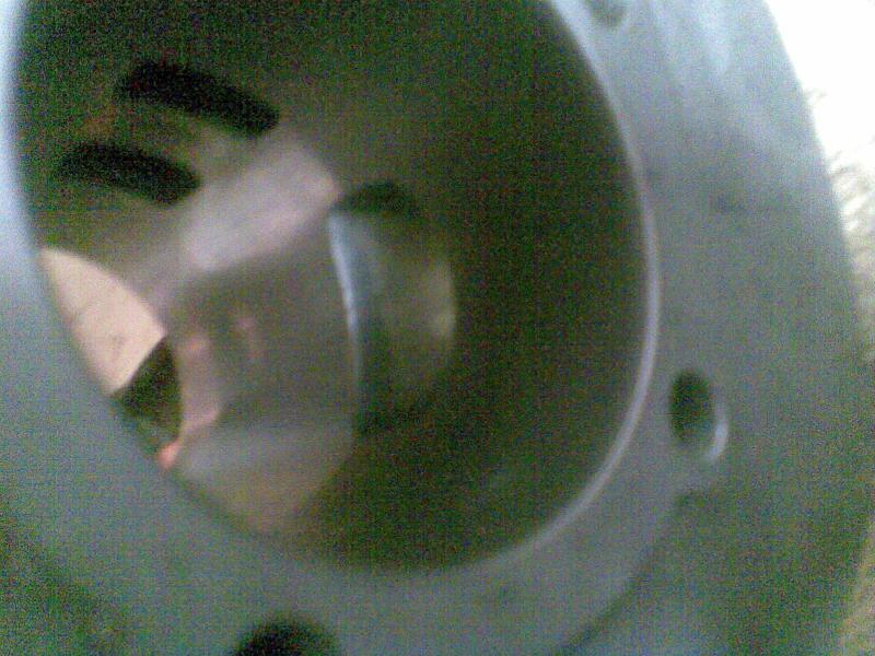

ASSEACAMME Inviato 11 aprile 2011 - 11:17 Share Inviato 11 aprile 2011 - 11:17 Ciao a tutti, sono nuovo del forum ma giro in vespa da oltre un ventennio. il mio motore è così settato: - pinasco 215 con luce di scarico allargata: 2mm sopra, 2mm sotto laterali 2+2 (travaso frontescarico raccordato al carter) - testa piaggio USA (dimensionata al pistone maggiorato) - mazzucchelli anticipato in c57 - valvola lavorata mm2 avanti/ mm2 dietro - carter lucidati con cartavetra grana 60 (per lo strato limite) - carburatore si 24 lucidato a specchio parte sopra con tromboncino, più ruvido all’imboccatura del carter per lo strato limite raccordato a carter e depuratore - filtro aria t5 - anticipo su A il motore così settato risulta essere molto elastico, ed antisgamo (al semaforo e nell’uso “normale” sembra un originale con padellino sito ma moooolto più fluido dell'originale ) …. tra i 5500 ed i 6500 giri si alza in 4^ ora il mio:crazy: “problema” nasce dal fatto che essendomi trasferito a vivere in collina e girando spesso in due ….prima vivevo in città ed il motore era una goduria … in salita mi manca una mezza marcia ed a difficoltà riesco a mettere ed a tenere la4^ (con e senza parabrezza) se non tenendo il motore al di sopra dei 5500 giri e con guida smanettona ….. quando viaggio in due il motore manca di schiena e “si siede” se nn metto la 3^, e mi trovo costretto a tirargli il collo come ad una gallina ………. siccome mi piace girare in salita, con un filo di gas senza dover necessariamente frustare il motore:Lol_5: chiedo ai più esperti di voi come poter operare per recuperare coppia ai bassi mantenedo il 24, senza dover ricorrere necessariamente ad un nuovo cilindro od al corsalunga. pensavo ad un riporto di materiale all’interno della luce di scarico e rilavorare la parte lato ammortizzatore posteriore… follia? … oppure accorciare i rapporti con un pignone da 19 oppure da 20 per recuperare un po di tiro..... ma prima di muovermi in tal senso chiedo :Ave_2:il parere di chi più di me sicuramente ne sa 0 Quote Link al commento Condividi su altri siti More sharing options...

FranKesco Inviato 11 aprile 2011 - 18:13 Share Inviato 11 aprile 2011 - 18:13 Premesso che qui su VR troverai chi conosce tutti i segreti del pinascone e potrà darti i consigli che cerchi, forse iniziando col puntare il dito sul ritardo eccessivo che hai ottenuto combinando l'albero mazzucchelli (già molto ritardato di suo, intorno ai 70*) con gli ulteriori 2mm ricavati allungando la valvola, leggendo quanto scrivi mi viene innanzitutto un dubbio: sei sicuro di non chiedere troppo al tuo motore? Andando in due in salita non puoi pretendere di cambiare marcia senza salire di giri e non sentire un po' di calo di potenza... non hai mica un motore da 30cv? Io monto il pinascone in corsalunga e ti garantisco che ha coppia da vendere ma in salita, a pieno carico, è normale che "senta" il cambio marcia. Secondo me il vero limite sta nella rapportatura del cambio che sulla vespa è troppo spaziata, con salti eccessivi tra un rapporto e l'altro... ma del resto avendo solo 4 marce c'è ben poco da fare... 0 Quote Link al commento Condividi su altri siti More sharing options...

Utenti Registrati MrOizo Inviato 14 aprile 2011 - 17:13 STAFF Utenti Registrati Share Inviato 14 aprile 2011 - 17:13 ...comunque, per i travasi che ha, il pinascone ha già la luce di scarico esagerata, più alta e ampia di quella del polini 208, che è altro cilindro.....inoltre, ampliarla anche di sotto è stato un errore, si va a diminuire la compressione secondaria....comunque, alla luce dei fatti, ora non resta che provare a montare un corsa 60 e a fare una valvola adeguata, tipo 125-70....ovviamente senza basettare, ma utilizzando o la nuova testa vrh oppure lavorando la sua e utilizzando un anello tra testa e cilindro per mettere uno squish adeguato sui 1,75 almeno e vedere l'effetto che fa....ci credo che tira, però hai lo scarico di un rotax ed i travasi di un ciao.....c'è solo da provare...aò, se dovesse andare come un treno, facci sapere, eh?Nella vespa la teoria è valida fino ad un certo punto.....ah, non ti consiglio di continuare ad anticipare, il pinascone già a 23 gradi in allungo riscalda un pò troppo, rischi di cuocere tutto.... 0 Quote Link al commento Condividi su altri siti More sharing options...
ASSEACAMME Inviato 15 aprile 2011 - 11:00 Autore Share Inviato 15 aprile 2011 - 11:00 ...comunque, per i travasi che ha, il pinascone ha già la luce di scarico esagerata, più alta e ampia di quella del polini 208, che è altro cilindro.....inoltre, ampliarla anche di sotto è stato un errore, si va a diminuire http://freakmoped.fr.funpic.de/downloads/fmp_otuning_v19.pdf....comunque, alla luce dei fatti, ora non resta che provare a montare un corsa 60 e a fare una valvola adeguata, tipo 125-70....ovviamente senza basettare, ma utilizzando o la nuova testa vrh oppure lavorando la sua e utilizzando un anello tra testa e cilindro per mettere uno squish adeguato sui 1,75 almeno e vedere l'effetto che fa....ci credo che tira, però hai lo scarico di un rotax ed i travasi di un ciao.....c'è solo da provare...aò, se dovesse andare come un treno, facci sapere, eh?Nella vespa la teoria è valida fino ad un certo punto.....ah, non ti consiglio di continuare ad anticipare, il pinascone già a 23 gradi in allungo riscalda un pò troppo, rischi di cuocere tutto.... magari riuscisse ad andare come un treno :mrgreen:in salita in questi giorni stavo girando con un filltro originale 125 e foro da 3mm con anticipo 1mm dietro A ed andava; ieri la malsana idea di rimettere il filtro aperto x scrupolo ed ho perso i benefici ottenuti anticipando. oggi intanto torno al filttro 125 che giracchia discretemente. dici che ha i travasi del ciao e lo scarico di un rotaxz:mrgreen::mrgreen:ed hai pienamente ragione:mrgreen: ... corregggimi: dandogli da bere aprendo i travasi laterali del cilindro come dicono i krukki? si riuscirà a avere un flusso di miscela adeguato alle dimensioni dello scarico e recuperare compressione secondaria? ...evitando di friggere il GT anticipando... 0 Quote Link al commento Condividi su altri siti More sharing options...
