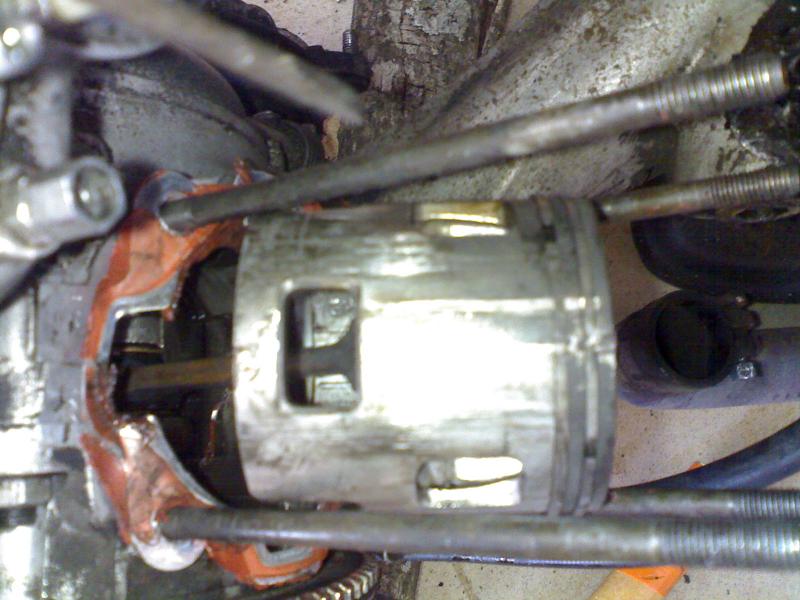

Cianca Inviato 10 maggio 2011 - 11:13 Autore Share Inviato 10 maggio 2011 - 11:13 ho smontato il GT dopo 800 km e averlo gia rettificato, ho trovato questo massacro:orrore::orrore: avevo gia scaldato ma pensavo a una cattiva carburazione....poi ho risolto la carburazione e avevo spegnimenti anomali, e ora ecco qua!! fasce entrambi parzialmente incollate, rigato da far paura il pistone e un segno sul fermo pistone da far paura!!! e ora che faccio??? rimonto l'originale??? intanto che penso a cosa comprare??? però avevo gia scaldato con l'originale...... 0 Quote Link al commento Condividi su altri siti More sharing options...
cazzitte Inviato 10 maggio 2011 - 21:56 Share Inviato 10 maggio 2011 - 21:56 te lo avevo detto già da un po di tempo diagnosi azzeccata. la cura sostituzione del gt ma verificare se tira aria. nb. e fondamentale come stringi la testata l'ideale è avere una chiave dinamometrica. 0 Quote Link al commento Condividi su altri siti More sharing options...
Cianca Inviato 11 maggio 2011 - 06:58 Autore Share Inviato 11 maggio 2011 - 06:58 Cazzite avevi ragione.......ma mi sembra alquanto strano aver scaldato cosi questo GT. infondo non era la prima volta che monto un Gt. e per giunta era stato rettificato e il pistone era nuovo. Cmq ora dovro rimettere in strada il px al piu presto. Adesso ho il GT vecchio originale, che faccio monto quello cosi controllo se tiro aria da qualche parte....... oppure mi conviene prendere un Gt nuovo??? quale mi consigliate tra il pinasco 177 in ghisa gia montato in precedenza, Parmakit , polini, DR, visto che giro spesso in 2 non voglio trovarmi in panne con la vespa....vorrei avere piu affidabilità che prestazioni. ho il carb 24 filtro t5 getti riadeguati marmitta sito 0 Quote Link al commento Condividi su altri siti More sharing options...

sparutapresenza Inviato 15 maggio 2011 - 10:42 Share Inviato 15 maggio 2011 - 10:42 io nella foto del pistone , mi sembra di aver visto pasta rossa sotto al cilindro , sul basmento...se è così , dovresti secondo me ripulire tutto il basamento , e mettere una guarnizione di carta , spennellata con un po di olio da miscela (io le ritengo perfette per la base-cilindro ), per la testa invece passala sulla carta 600 , appoggiato ad un piano liscio perfetto , e serrala bene seguendo uno schema a croce...vai sul sicuro usando una dinamometrica pero' una volta che 6 sicuro che dal gt non aspiri e vada perfettamente , se il problema persiste puoi fare altre ipotesi per il trafilaggio , come l'attacco carburatore , o un paraolio....poi , anche se la corrente c'è e la vedi , non è detto che la scintilla sia in fase o sia adeguata...di che colore è la scintilla?? per quanto riguarda le scaldate , anche a me sembra strano sentire che ti è successo + e + volte...ma non è che hai l'anticipo sballato??se quello è ok , allora è questione di carburazione magra(chiaro che non riesci mai a carburare se c'è trafilaggio come già detto) buona fortuna , e buona vespa:ok: 0 Quote Link al commento Condividi su altri siti More sharing options...
