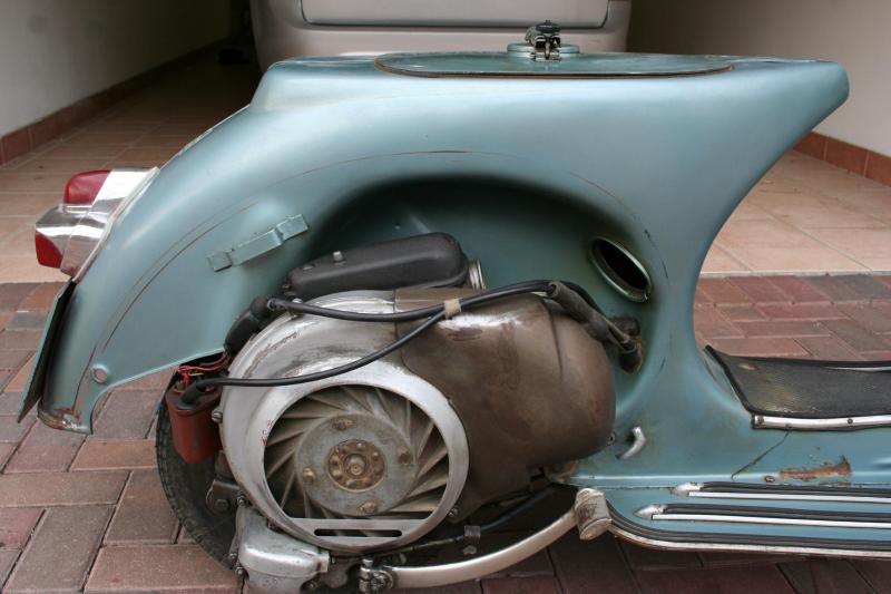

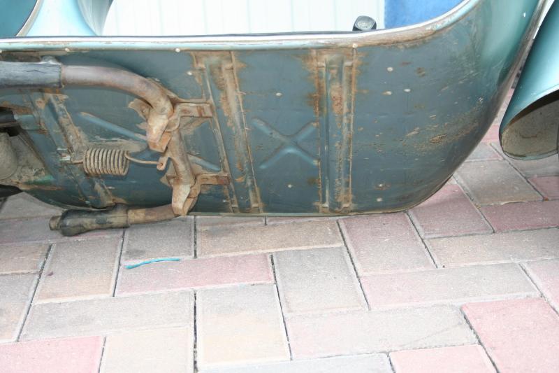

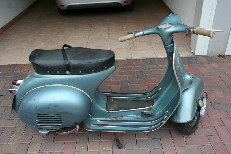

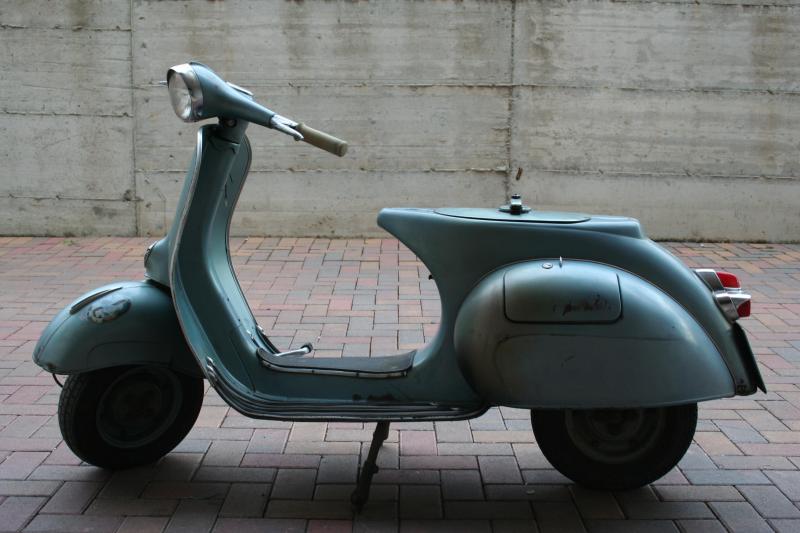

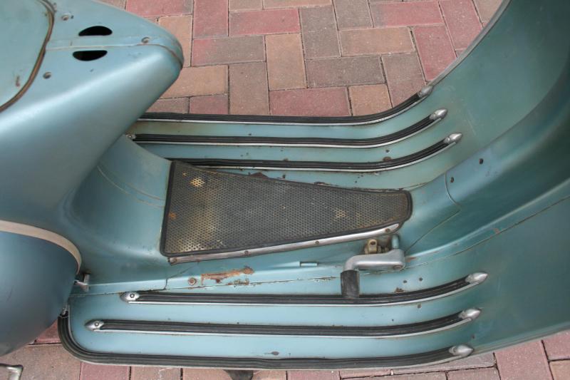

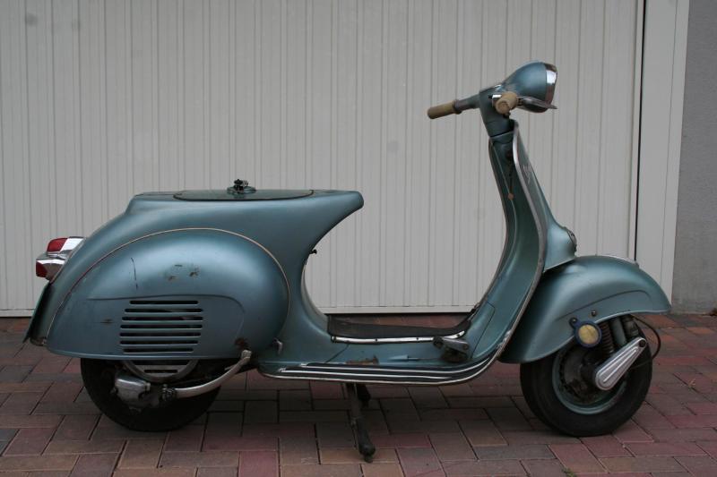

Nardi_Antonio Inviato 3 maggio 2011 - 07:41 Share Inviato 3 maggio 2011 - 07:41 Bene rieccomi qua. Intanto mi presento.. Sono Antonio e da poco sono iscritto a VR. Sabato sono andato a recuperare la "Futura".. Una vespa 150 VBB1T e ora vi mostro le foto (sempre che ci riesca).. Volevo dei consigli su come inziare il restauro. Siccome devo iscriverla all'FMI, secondo voi se tolgo il rosso dalle pance (cosa fattibile) così tornano al colore originale e provo ad iscriverla così com'è ho qualche possibilità di Successo... 0 Quote Link al commento Condividi su altri siti More sharing options...
MaxPayne1961 Inviato 3 maggio 2011 - 08:00 Share Inviato 3 maggio 2011 - 08:00 A occhio mi sembra messa piuttosto bene. Complimenti 0 Quote Link al commento Condividi su altri siti More sharing options...
Administrators horusbird Inviato 3 maggio 2011 - 08:03 ADMIN Administrators Share Inviato 3 maggio 2011 - 08:03 Ciao e benvenuto, la Vespa e' davvero ben messa e, a mio avviso, puoi realizzane uno stupendo conservato. Certamente la prima cosa da fare e' trovare un bravo carrozziere che tramite colorimetro rifaccia qualche etto della vernice del telaio per rifare le pance; dico col colorimetro dato che gli anni hanno cambiato la tonalita' del colore e se usassi la sua vernice originale si noterebbe moltissimo la differenza. Per il resta basta davvero poco, un po' di pazienza, cif, e via! Per i Registro Storico, una volta ripulita (cerca di levare il nero dalle manopole) non mi pare ci possano essere problemi. 0 Quote Link al commento Condividi su altri siti More sharing options...
