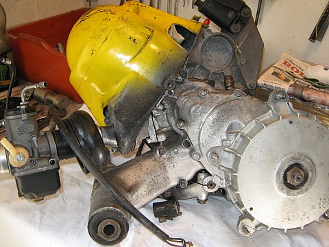

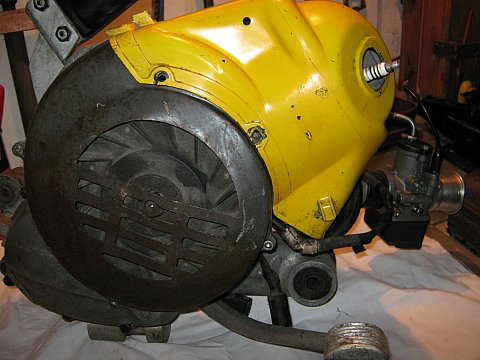

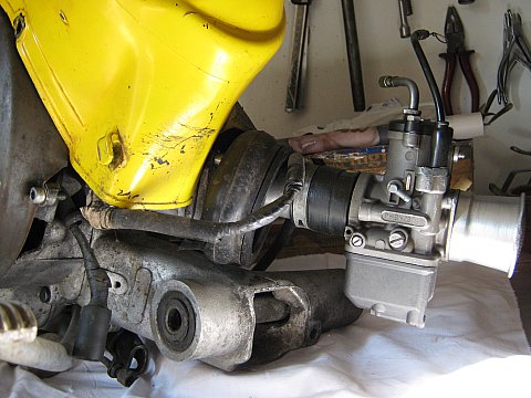

Peppe96 Inviato 7 maggio 2011 - 13:58 Autore Share Inviato 7 maggio 2011 - 13:58 ha detto 300 euro per il motore completo, l'ha usato solo un annetto e poi l'ha tolto perchè lo montava su una vespa 50 special e l'aveva beccato la pula. L'ha fatto lui cambiando cuscinetti, paraoli, guarnizioni, dischi frizione, gruppo termico, ecc e credo che si presenti bene, ecco queste sono le foto che mi ha mandato, lui sta a bologna 0 Quote Link al commento Condividi su altri siti More sharing options...
Valerioraptor Inviato 7 maggio 2011 - 18:05 Share Inviato 7 maggio 2011 - 18:05 Se c'ha la spugnetta filtrante dentro, quella trombetta è una figata:mrgreen::mrgreen: Cmq a me sembra un blocco PK, anche il collettore ha la curva dalla parte "sbagliata" mi sembra 0 Quote Link al commento Condividi su altri siti More sharing options...
cltAr Inviato 7 maggio 2011 - 18:15 Share Inviato 7 maggio 2011 - 18:15 o rifai il collettore d' aspirazione o il blocco non lo puoi montare 0 Quote Link al commento Condividi su altri siti More sharing options...
djgonz Inviato 7 maggio 2011 - 18:35 Share Inviato 7 maggio 2011 - 18:35 Controlla se il collettore d'aspirazione ha 2 o 3 fori... Se ne ha 2 lo puoi montare senza problemi, se ne ha 3 devi allargare il buco del telaio (quello dove va il collettore)... Comunque io non mi fiderei tanto a comprare un motore che non conosco e non so nemmeno come funziona... 0 Quote Link al commento Condividi su altri siti More sharing options...
Peppe96 Inviato 8 maggio 2011 - 16:18 Autore Share Inviato 8 maggio 2011 - 16:18 Si, infatti ci ho ripensato anche io, magari è un motore che sta per sbiellarsi o roba simile, perciò me lo vende a così poco, e poi mi ha detto che avendo il carburatore 26 non posso metterlo sulla mia special perchè essendo grande batte e si toglie, quindi mi ha consigliato o di fare un buco quadrato nel vano carburatore o di comprare un ammortizzatore un pò più lungo....... 0 Quote Link al commento Condividi su altri siti More sharing options...
djgonz Inviato 8 maggio 2011 - 16:21 Share Inviato 8 maggio 2011 - 16:21 Si, infatti ci ho ripensato anche io, magari è un motore che sta per sbiellarsi o roba simile, perciò me lo vende a così poco, e poi mi ha detto che avendo il carburatore 26 non posso metterlo sulla mia special perchè essendo grande batte e si toglie, quindi mi ha consigliato o di fare un buco quadrato nel vano carburatore o di comprare un ammortizzatore un pò più lungo....... Sul pozzetto della vespa ci sta anche il 30 di carburatore... L'ammortizzatore non c'entra un tubo perchè il carburatore deve restare solamente in una posizione, cioè dritto... L'unica modifica che devi fare è allargare il buco del telaio se il collettore è a 3 fori, perchè altrimenti sbatte... 0 Quote Link al commento Condividi su altri siti More sharing options...
Peppe96 Inviato 8 maggio 2011 - 16:26 Autore Share Inviato 8 maggio 2011 - 16:26 ah ora ho capito, e come faccia ad allargarlo? 0 Quote Link al commento Condividi su altri siti More sharing options...
djgonz Inviato 8 maggio 2011 - 16:27 Share Inviato 8 maggio 2011 - 16:27 ah ora ho capito, e come faccia ad allargarlo? Con uno smeriglio... 0 Quote Link al commento Condividi su altri siti More sharing options...
