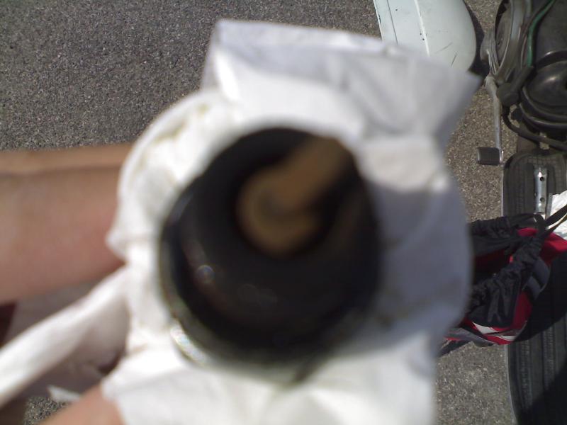

Ducati87 Inviato 18 maggio 2011 - 15:40 Autore Share Inviato 18 maggio 2011 - 15:40 allora sono andato in un centro piaggio vicino casa mia e gli ho spiegato la situazione. Si è messo a lavoro e mi ha fatto i due buchi sul filtro dell'aria entrambi grandi, quindi penso 5mm, poi mi ha cambiato il getto max e me ne ha fatto uno lui apposito di una grandezza che non ho ben capito quale fosse ma a parole sue mi ha fatto tra un 105 e un 107. Mi ha regolato il rapporto aria/benzina con la vitarella dietro al carburatore e magicamente la vespa sembra rinata! Un accelerazione pulita e graduale, tirando le marce non sento balbettii o soffocamenti, insomma va una favola! Domani le controllo la candela cosi vedo cosa mi dice. 0 Quote Link al commento Condividi su altri siti More sharing options...
tommyet3 Inviato 18 maggio 2011 - 18:16 Share Inviato 18 maggio 2011 - 18:16 Infatti, controlla subito la candela. Ma ci voleva tanto a comprare un getto giusto e fare le esatte verifiche?? Così come sei, non riuscirai mai a capire se dovrai ingrassare o smagrire, non avendo idea da che riferimento partire. E' chiaro che smagrendo la vespa diventa più briosa e brillante, ma la grippata sarà sempre in agguato. Odio questi meccanici praticoni!!! :rabbia: Eppure avevi avuto già dei buoni consigli dagli amici del forum. 0 Quote Link al commento Condividi su altri siti More sharing options...
Ducati87 Inviato 18 maggio 2011 - 18:18 Autore Share Inviato 18 maggio 2011 - 18:18 fondamentalmente ha apportato le modifiche che io gli ho richiesto di fare e che avrei fatto anche io. Il getto max non l'ho trovato nei negozi era da ordinare e non sapevo quando arrivasse, allora mi sono rivolto al meccanico. Domani mi farò un giro e vedrò cosa mi dire la candela. 0 Quote Link al commento Condividi su altri siti More sharing options...

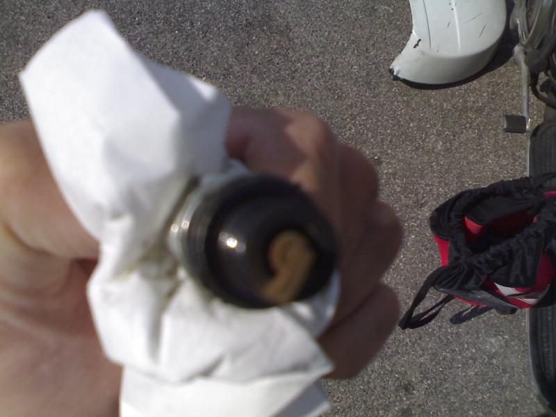

Ducati87 Inviato 19 maggio 2011 - 18:38 Autore Share Inviato 19 maggio 2011 - 18:38 queste sono le foto della candela, che ne pensate? P.S: scusate la pessima qualità 0 Quote Link al commento Condividi su altri siti More sharing options...
Ducati87 Inviato 19 maggio 2011 - 20:32 Autore Share Inviato 19 maggio 2011 - 20:32 non è che sono troppo magro? 0 Quote Link al commento Condividi su altri siti More sharing options...
Ducati87 Inviato 20 maggio 2011 - 12:57 Autore Share Inviato 20 maggio 2011 - 12:57 nessuno mi sa dare una risposta? 0 Quote Link al commento Condividi su altri siti More sharing options...
PEPPEPX125 Inviato 20 maggio 2011 - 14:02 Share Inviato 20 maggio 2011 - 14:02 nessuno mi sa dare una risposta? Bhè sembra nocciola dovrebbe andare bene.. 0 Quote Link al commento Condividi su altri siti More sharing options...
Vespista46 Inviato 22 maggio 2011 - 14:32 Share Inviato 22 maggio 2011 - 14:32 Bhè sembra nocciola dovrebbe andare bene.. Appunto. Per un DR va più che bene. La mia è più chiara ancora, e anche usando la Vespa in condizioni estreme non mi ha mai tradito. Cmq non venitemi a dire che il DR va quanto un 150 (entrambi P&P)..... 0 Quote Link al commento Condividi su altri siti More sharing options...
Ducati87 Inviato 22 maggio 2011 - 15:28 Autore Share Inviato 22 maggio 2011 - 15:28 Appunto. Per un DR va più che bene. La mia è più chiara ancora, e anche usando la Vespa in condizioni estreme non mi ha mai tradito. Cmq non venitemi a dire che il DR va quanto un 150 (entrambi P&P)..... Ma infatti trovo molto piu coppia ai bassi e i medi rispetto ad un 150 e in salita vado molto meglio. 0 Quote Link al commento Condividi su altri siti More sharing options...
Vespista46 Inviato 22 maggio 2011 - 16:49 Share Inviato 22 maggio 2011 - 16:49 Ma infatti trovo molto piu coppia ai bassi e i medi rispetto ad un 150 e in salita vado molto meglio. Non parlavo certo di te! Il fatto è che molti neanche gli danno il tempo di slegarsi, e neanche apprezzano quei giri in più che lo contraddistinguono ad un 150 (oltre la coppia naturalmente) 0 Quote Link al commento Condividi su altri siti More sharing options...
gaetano88 Inviato 12 agosto 2011 - 17:23 Share Inviato 12 agosto 2011 - 17:23 io ho avuto il tuo stesso problema: dr177 sbattuto sopra un motore originale senza nessuna modifica. risultati deludenti e per di più consumi non proprio minimi. Ho tamponato molto questa defezione ritardando l'anticipo. Il dr ha una buona coppia perciò non ne risentirai ai bassi, ma ti regalerà qualche km in allungo.. questo, lasciando tutto come si trova è il meglio che puoi fare senza nessuna spesa. ps io poi sono passato ad un pinasco in alluminio usato, anche lui plug and play...un'altro mondo!!! vespa grintosa, affidabile, parsimoniosa nei consumi, sempre pronta se c'è da sorpassare e con 104 km/h di punta (oltre non mi sono spinto e non mi interessa spingermi) ma sopratutto 80 kmh di crocera con un filo di acceleratore...vibrazioni ridotte moltissimo..insomma...si vale tutti i 20 euro in più del dr che ho speso. Inutile dire che il dr se preparato a dovere rende meglio di un altro gruppo più spinto: per chi vuole un gt da sbattere sul motore senza problemi e con grande soddisfazione il dr si rivelerà una delusione, meglio spendere qualcosa in più e puntare sul pinasco alluminio. ciao a tutti. sn nuovo del sito. scusa anch'io vorrei passare a pinasco in alluminio ma per arrivare alle prestazioni che dici hai cambiato pure il pignone? e che getti hai montato? grazie 0 Quote Link al commento Condividi su altri siti More sharing options...
PISTONE GRIPPATO Inviato 13 agosto 2011 - 09:19 Share Inviato 13 agosto 2011 - 09:19 non è che sono troppo magro? Dalla candela se un pelino ricco, roba da 2 punti del getto massimo e basta. La prova l'hai fatta dopo una tirata in terza, hai spento e smontato subito vero.... Diversamene Ciao 0 Quote Link al commento Condividi su altri siti More sharing options...
