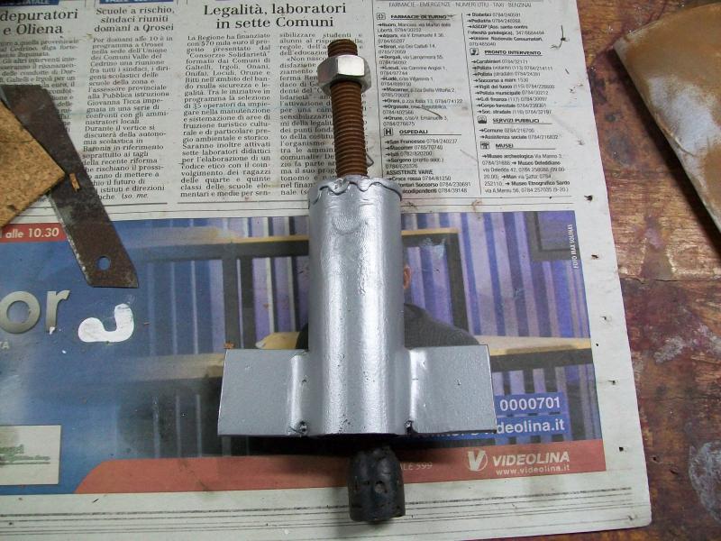

Gt 1968 Inviato Marzo 23, 2012 Inviato Marzo 23, 2012 se no ti costruisci 2 atrezzini per tirare l'albero ,non ci vuole nulla , domani ti metto le foto , 0 Cita
Gt 1968 Inviato Marzo 26, 2012 Inviato Marzo 26, 2012 questo è l'attrezzo che mi son costruito per tirare l'albero nei careter . Materiale usato : tubo da mezzo pollice , barra filettata m12 e 3 dadi a castelletto per acchiappare l'albero , per il lato volano ho un'altra barra dove ho saldato il dado del volano. Anche se brutto fa il suo dovere 0 Cita
alex88 Inviato Marzo 26, 2012 Inviato Marzo 26, 2012 grazie mille Gt mi adopero all'istante per crearne uno simile e faccio mille scongiuri 0 Cita
