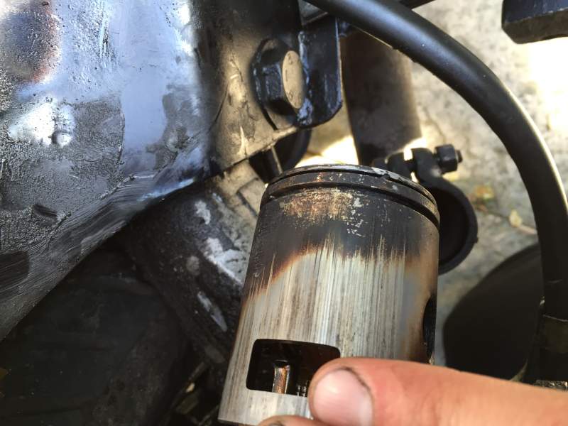

Metabisolfito Inviato Aprile 16, 2016 Inviato Aprile 16, 2016 Salve a tutti! Appena iscritto e parto subito con le domande.. Sto revisionando il mio px 125 del 2001. 42500km ed è la prima volta che apro il gt per dare un'occhiata... vi allego una foto del pistone... Secondo voi, oltre ad una evidente necessità di sostituire le fasce, quelle rigature devono essere interpretate in qualche modo? sono normali? sintomo di scaldate? il cilindro non è rigato... infine volevo chiedervi se c'è qualcosa a cui devo fare assolutamente attenzione nel rimontare il tutto. Grazie mille a tutti! 0 Cita
massits Inviato Giugno 28, 2016 Inviato Giugno 28, 2016 le strisciate sono le "carezze" che si son scambiati pistone e cilindro. scherzi a parte, devi asmontare il GT, controlla lo stato del cilindro e liscio vai cmq in rettifica, controllo delle tolleranze ( spazio tra pistone e cilindro) ma cambierei il pistone comunque. valuta il costo e vedi se ti conviene sostituire il pistone ( 40-60 €) o mettere direttamente un GT nuovo. metti pure una nuova "gabbietta", il cuscinetto a rulli dello spinotto/pistone insomma controllo da fare meticolosamente è il verificare che i fermi dello spinotto siano messi correttamente in posizione. 0 Cita
