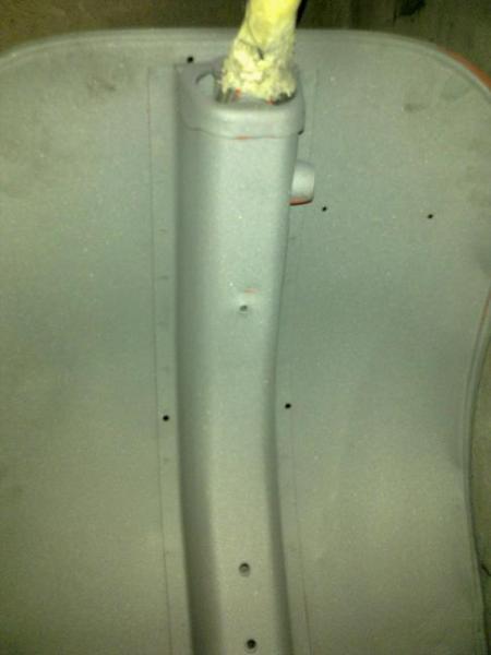

fsempre Inviato 3 giugno 2011 - 16:18 Share Inviato 3 giugno 2011 - 16:18 Buongiorno a tutti! Sto restaurando la mia prima Vespa, una Special dell'81, che vorrei completare entro il suo 30esimo compleanno a Luglio.. Aggiornerò il post passo-passo per condividere con voi il restauro! Comincio subito con una domanda: inizialmente montava un "nasello" in stile PX della Utah, un bauletto in stile PX ed il parafango senza baffo modanatura centrale (come vedete dalla foto i fori non sono stati tappati). Avendone viste molte sul web con le medesime caratteristiche, mi sapete dire se sono componenti "tuning" dell'epoca o se erano originali? Se non fossero originali, potreste gentilmente farmi sapere quali sono i fori originali e quali sono quelli che devono essere tappati? Grazie mille!! 0 Quote Link al commento Condividi su altri siti More sharing options...
zerik Inviato 3 giugno 2011 - 18:02 Share Inviato 3 giugno 2011 - 18:02 Ciao I 2 fori in alto vicino al manubrio van tappati , così come quelli vicino alla feritoia dove esce il tubo dello sterzo in basso vanno tappati. Sul tunnel centrale quello più 'vicino' alla serratura va tappato...( quelli in basso se noti son filettati per il portaruota) Guardando la vespa dal davanti scudo lato sinistro ci son due fori ,ecco quelli NON vanno tappati perché sono quelli pre la scritta vespa. Enrico 0 Quote Link al commento Condividi su altri siti More sharing options...
zerik Inviato 3 giugno 2011 - 18:03 Share Inviato 3 giugno 2011 - 18:03 Il parafango cambialo cambialo che forse fai prima ... 0 Quote Link al commento Condividi su altri siti More sharing options...
fsempre Inviato 4 giugno 2011 - 02:08 Autore Share Inviato 4 giugno 2011 - 02:08 Si si, il parafango lo sostituirò sicuramente.. Volevo solo sapere se la modanatura deve esserci o meno sul modello dell'81, visto che non sono presenti fori sul parafango originale. Quindi per i fori dello scudo devo chiudere questi, giusto? Grazie! 0 Quote Link al commento Condividi su altri siti More sharing options...
Gioweb Inviato 4 giugno 2011 - 06:02 Share Inviato 4 giugno 2011 - 06:02 si per i fori, sul parafango ci va solo la crestina di alluminio che ha due fori sulla parte alta, nient'altro. Le modanature sono tutti accessori anni ottanta che non ti consiglio di rimettere. Benvenuto in VR! 0 Quote Link al commento Condividi su altri siti More sharing options...
lucavs1 Inviato 4 giugno 2011 - 06:17 Share Inviato 4 giugno 2011 - 06:17 non sono presenti fori sul parafango originale. ciao, benvenuto i fori non ci sono perchè quel parafango non è originale 0 Quote Link al commento Condividi su altri siti More sharing options...
zerik Inviato 4 giugno 2011 - 06:33 Share Inviato 4 giugno 2011 - 06:33 Esatto!! 0 Quote Link al commento Condividi su altri siti More sharing options...
