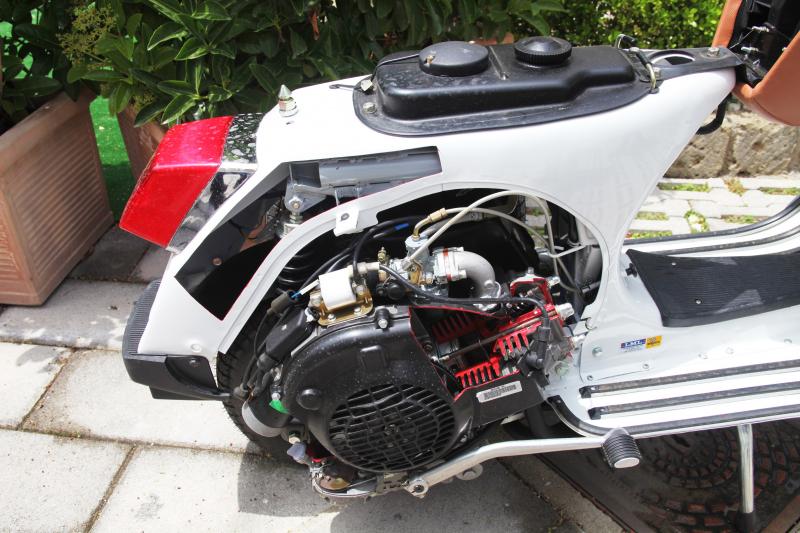

ciccio79 Inviato Giugno 12, 2011 Inviato Giugno 12, 2011 mroizo può servirti questa foto che mostra il motore nelle sue parti: 0 Cita
Afry19 Inviato Giugno 12, 2011 Inviato Giugno 12, 2011 mroizo può servirti questa foto che mostra il motore nelle sue parti: hai preso la lml 200??? 0 Cita
Utenti Registrati MrOizo Inviato Giugno 12, 2011 Autore Utenti Registrati Inviato Giugno 12, 2011 ahaha, quella è la solita lml 4t sezionata...è un 125 o 150.... 0 Cita
ciccio79 Inviato Giugno 13, 2011 Inviato Giugno 13, 2011 Hai ragione!!! Non ci avevo fatto caso!!! Sorry... 0 Cita
