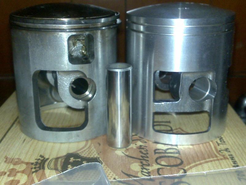

superchicco Inviato July 20, 2011 Inviato July 20, 2011 ...e dai!!!!Dicci qualcosa di più....come lo hai montato?in che configurazione?quanti metri hai percorso?Da me arriva lunedì....... Buongiorno a tutti, ciao Sergio, ho finito di montarlo alle 03.30. Vi dico le cose che posso poichè è nota la mia ignorantezza. Ben confezionato. Finitura del prodotto ( cilindro ) mediocre, bave e bavette e qualche scalfitura qua e la'. Il piano della testa piuttosto grezzino. Certo a tenerli in mano è impressionante la differenza di peso dei due G.T. Il pistone Asso ( nel mio caso declinato A) , ha la fasce in acciaio, una sottile in basso ed una ad elle in alto. Non mi sembra identico al precedente. C'è probabilmente qualche differenza da "aguzzate la vista". Nessun inconveniente nel montaggio, tutto preciso e senza intoppi ( tipo spinotto che non passa o altro ). Lo scarico, dove va inserita la marmitta, ha un diametro un pizzico inferiore ai cilindri che ho montato in precedenza. La padella infatti entra un pò troppo facilmente, ha un minimo di gioco ed ho dovuto serrare forte il dado 13 della flangia. La mia configurazione è piu classic che non si può. Raccordato, carb 24 ( max 125 ) , rapporti Piaggio 200, valvola lavorata, albero Mazzucchelli fine balanced corsa 57, statore in senso orario, padella, testa MMW. Candela (fredda, Champion N2C) , olio Rolloil supersynt al 3%. Come comprenderete non ho avuto alcun modo di provarla se non per tornare a casa. Che dire ? Compressione tosta ( lo immaginavo .. ), rumore diverso più tonico, più bumbum. Coppia in basso come da default Polini. Ad ogni modo vi tengo aggiornati. P.S.: Il Polinone in ghisa è perfetto, pistone GS perfetto, segmenti perfetti, senza incrostazioni o altro. Il problema del Rolloil Synt è trovarlo ( per altro fa un odore ottimo fuma pochissimo ) ma da poco ho un pusher molto affidabile. A presto. 0 Cita
Utenti Registrati MrOizo Inviato July 20, 2011 Utenti Registrati Inviato July 20, 2011 ..a questo punto sarebbe interessante fare una comparazione....è che io non ho assolutamente foto del pistone bifascia del ghisa.....le faresti tu, se le hai?io magari Lunedì quando vado a visionare il cilindro, faccio una bella serie di foto.....se devo dirti la verità, io su questo cilindro ci metterei il vertex monofascia.....ricordo sempre che i vecchi pinasco col pistone mahle monofascia ad L avevano ben altre prestazioni rispetto ai bifascia successivi...... 0 Cita
Fabio66 Inviato July 20, 2011 Inviato July 20, 2011 Buongiorno a tutti, ciao Sergio, ho finito di montarlo alle 03.30.Vi dico le cose che posso poichè è nota la mia ignorantezza. Ben confezionato. Finitura del prodotto ( cilindro ) mediocre, bave e bavette e qualche scalfitura qua e la'. Il piano della testa piuttosto grezzino. Certo a tenerli in mano è impressionante la differenza di peso dei due G.T. Il pistone Asso ( nel mio caso declinato A) , ha la fasce in acciaio, una sottile in basso ed una ad elle in alto. Non mi sembra identico al precedente. C'è probabilmente qualche differenza da "aguzzate la vista". Nessun inconveniente nel montaggio, tutto preciso e senza intoppi ( tipo spinotto che non passa o altro ). Lo scarico, dove va inserita la marmitta, ha un diametro un pizzico inferiore ai cilindri che ho montato in precedenza. La padella infatti entra un pò troppo facilmente, ha un minimo di gioco ed ho dovuto serrare forte il dado 13 della flangia. La mia configurazione è piu classic che non si può. Raccordato, carb 24 ( max 125 ) , rapporti Piaggio 200, valvola lavorata, albero Mazzucchelli fine balanced corsa 57, statore in senso orario, padella, testa MMW. Candela (fredda, Champion N2C) , olio Rolloil supersynt al 3%. Come comprenderete non ho avuto alcun modo di provarla se non per tornare a casa. Che dire ? Compressione tosta ( lo immaginavo .. ), rumore diverso più tonico, più bumbum. Coppia in basso come da default Polini. Ad ogni modo vi tengo aggiornati. P.S.: Il Polinone in ghisa è perfetto, pistone GS perfetto, segmenti perfetti, senza incrostazioni o altro. Il problema del Rolloil Synt è trovarlo ( per altro fa un odore ottimo fuma pochissimo ) ma da poco ho un pusher molto affidabile. A presto. Ok, grazie di averci postato le prime impressioni. Hai fatto foto dettagliate? 0 Cita
superchicco Inviato July 20, 2011 Inviato July 20, 2011 Sob, no, perdonatemi. Ero stanco, un caldo tremendo ed il cell in macchina. Lo so ho sbagliato . Posto una foto del GS e del Polini due segmenti. Certo quei rinforzi nel GS non sono male .... 0 Cita
