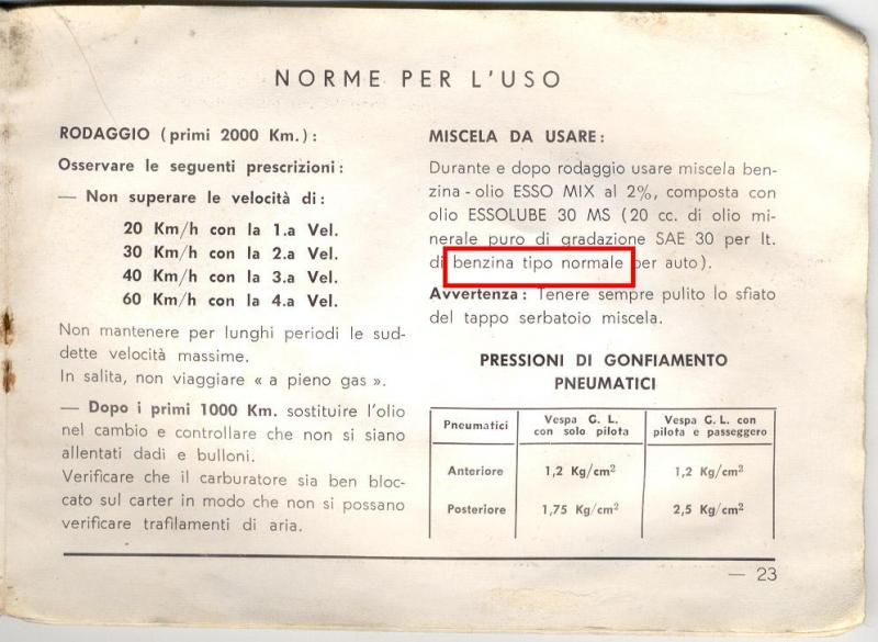

Dal libretto di uso manutenzie della Vespa GL si dici di usare benzina "normale" e non super.
La super aveva 98 ottani. La super meno di 95.
per tua informazione le vespa avevano benzina a 98 ottani , la vecchia super che è stata ritirata dal commercio negli anni 90
Il supercarburante al Pb, così si chiamava negli anni 50/60, venne introdotto dalla Supercortemaggiore, l'attuale Agip, per i motori sportiveggianti che avevano un RC un po' più spinto, anche se in realtà la normale andava benissimo!!!
La fine della Super è stata decretata il 1* gennaio 2002 subito sostituita dalle varie Vpower ecc ecc a 100 ottani.
Ora si trovano Benzine verdi a 98 ottani al posto dei 95, ma per me è pura follia!!!!
Vi chiedo: qualcuno di voi ha un motore così compresso che riesce ad andare in autodetonazione se la benzina ha meno di 98 ottani?
Su di una vespa poi? Su, non diciamo stupidaggini.

I motori vespa/ape ed in generale i 2 tempi degli anni 50/60/70 erano studiati (dato il basso rapporto di compressione)per funzionare anche con la benzina Normale (88 ottani) e con oli di dubbia qualità...
La Super a 98 ottani è stata tolta dal mercato per legge a partire dal 2002.
