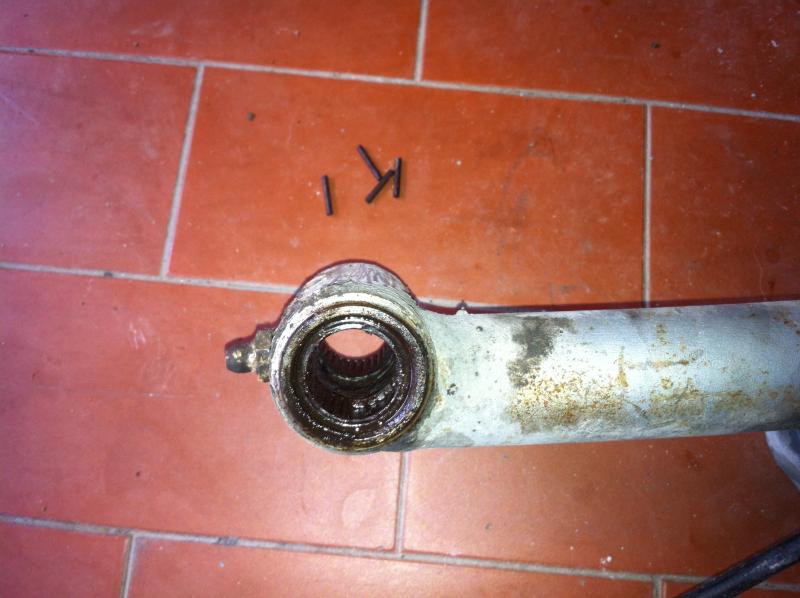

Zo_Bee Inviato 31 luglio 2011 - 22:35 Autore Share Inviato 31 luglio 2011 - 22:35 Hei ciao grazie a tutti per le risposte. Dunque dunque.. con il motore ancora dal meccanico, domani mattina porto la scocca a sabbiare ed ho appena finito di mettere insieme i pezzi (non molti). Preso dalla smania di sabbiare tutto, ho impacchettato anche la forca, coprendo la pare superiore che non era messa male, ho pensato di sabbiare da dove fa la curva in giù. Ho smontato il mozzo della ruota e la sospensione (che è da cambiare). Non so però se questa zona andrà poi riverniciata o meno (? non mi sembrava vernice). e visto che ci sono, sabbio anche il mozzo? (come si chiama di preciso, la parte interna della ruota dove si attacca il cerchione!) posso sabbiarlo così com'è o devo aprirlo, e metter mano a tamburi o roba simile? Con la parte centrale cromata come mi devo comportare? Anche questo, non andrà riverniciato dopo? scusate l'ignoranza! ah, smontando la forca mi sa che ho rotto qualcosa di cui ignoravo l'esistenza, e che non so cos'è... :azz: vi allego una foto.. cos'è? è grave? mi pare sia tenuto fermo da un bullone sotto, svitando quello riesco a sostituirlo? (bastava cercare, ho tovato: astuccio rulli per perno anteriore forcella) ..la vespa sta rivelando parti di cui non sospettavo l'esistenza.. 0 Quote Link al commento Condividi su altri siti More sharing options...

albyking87 Inviato 1 agosto 2011 - 06:35 Share Inviato 1 agosto 2011 - 06:35 ho impacchettato anche la forca, coprendo la pare superiore che non era messa male, ho pensato di sabbiare da dove fa la curva in giù....................... Ho smontato il mozzo della ruota e la sospensione. Non so però se questa zona andrà poi riverniciata o meno. e visto che ci sono, sabbio anche il mozzo? .........devo aprirlo, e metter mano a tamburi o roba simile? Con la parte centrale cromata come mi devo comportare? Anche questo, non andrà riverniciato dopo? Ciao dunque la forca io l'ho sabbiata esattamente dalla curva in giù (coprendo bene dove si infilano le ralle dello sterzo)... Per quanto riguarda la parte inferiore lascia montate le gabbie a rulli che dovrai sostituire dopo che hai sabbiato, così non si rovina la sede.... smonta anche l'ingrassatore e metti un semplice bullone così salvaguardi la filettatura (quel beccuccio che si vede bene in foto)... Il gruppo mozzo e tamburi lo devi smontare, levi quel coperchietto cromato centrale al mozzo, otterrai così da un lato il ''mozzo'' dove si attacca il cerchione, la parte interna non è da sabbiare (se la sabbi copri la pista dove le ganasce vanno a schiacciare), e dall'altra parte troverai il gruppo ganasce, del quale dovrai sabbiare diciamooo... il disco di lamiera esterno, quindi basta dare un bel giro di nastro attorno alle ganasce così da coprire la parte interna...altrimenti se le ganasce son messe male smonta tutto che se intanto dovrai sostituirle almeno hai una sabbiatura più completa dentro e fuori (se lasci montati gli alberelli ovviamente anche quelli son da coprire) :mavieni: 0 Quote Link al commento Condividi su altri siti More sharing options...

Zo_Bee Inviato 1 agosto 2011 - 09:34 Autore Share Inviato 1 agosto 2011 - 09:34 grazie albyking mi stai dando delle buone dritte ok per la forca dovrei essere a posto, per il mozzo invece sono un po' perplesso. Ho già dato tutto al sabbiatore e io sto tornando in città al lavoro, non ho smontato il mozzo dato che le ganasce dei freni le avevo già fatte cambiare quando speravo che la vespa fosse usabile fino all'autunno. Poi ho il mozzo posteriore attaccato al motore distante chilometri (ormai la mia vespa si sta espandendo in ogni direzione ) che non essendo sabbiato risulterebbe diverso. Potrei dirgli di non fare il mozzo e pensare ad un trattamento da fare ad entrambi quando saranno di nuovo riuniti.. che dite? la vernice è alluminio Max Meyer? me la fa il carrozziere o posso farlo io? ci vorrà un fondo o antiruggine, consigli? ora qualcuno vorrà menarmi ma ultimamente ho sentito parlare bene della verniciatura a polvere.. sarebbe una porcata? 0 Quote Link al commento Condividi su altri siti More sharing options...
albyking87 Inviato 1 agosto 2011 - 10:22 Share Inviato 1 agosto 2011 - 10:22 ma sì faglielo sabbiare tt intero così non c'è problema...basta che se hai lasciato gli alberi montati, siano coperti....(alla fine il mozzo levalo per pulire!!!) Mha io i miei li ho sabbiati perchè eran arrugginiti e verniciati con la vernice da cancello con il pennello. Bho si potrebbero spazzolare o carteggiare cmq...però ti fai un ... Si i colori max mayer grigi che vanno sui pezzi grigi e sulla vespa li trovi in giro sul sito (o semplicemente inserendo il numero di telaio nel database!!!) Io mi son fatto preparare per le parti grigie le bombolette di fondo e di colore (un colorificio ben attrezzato ha la possibilità di fartele su richiesta). mentre la carrozzeria la faccio col compressore! Anche io ho sentito parlare bene della verniciatura a polvere, un amico ha fatto i roll bar alla jeep con quel sistema...ma ha speso davvero tanto...vedi te!!! 0 Quote Link al commento Condividi su altri siti More sharing options...

djgonz Inviato 1 agosto 2011 - 12:58 Share Inviato 1 agosto 2011 - 12:58 Lascia stare la verniciatura a polvere, esce una schifezza... Il mozzo, che è quel pezzo che si abbina allo stelo della forcella andava smontato e sabbiato tutto, quindi dovevi togliere il perno centrale assieme ai suoi cuscinetti, spessori, ingranaggi e ganasce, poi va verniciato e riassemblato con i cuscinetti e le parti di usura nuovi e ingrassato bene... Quando te lo riportano ti consiglio di smontare tutto... Per il motore, sei tu che paghi e che decidi il gruppo termico da metterci, se non sta bene al meccanico, riprenditi il motore e vai da un'altra parte... Idem per il carrozziere... 0 Quote Link al commento Condividi su altri siti More sharing options...

Zo_Bee Inviato 1 agosto 2011 - 13:43 Autore Share Inviato 1 agosto 2011 - 13:43 Il mozzo, che è quel pezzo che si abbina allo stelo della forcella andava smontato e sabbiato tutto, quindi dovevi togliere il perno centrale assieme ai suoi cuscinetti, spessori, ingranaggi e ganasce, poi va verniciato e riassemblato con i cuscinetti e le parti di usura nuovi e ingrassato bene... Quando te lo riportano ti consiglio di smontare tutto... beh, dato che ancora non trovo un carrozziere gli dico di aspettare, se riesco me lo riprendo e lo smonto. Per il motore, sei tu che paghi e che decidi il gruppo termico da metterci, se non sta bene al meccanico, riprenditi il motore e vai da un'altra parte... Idem per il carrozziere... non fa una piega.. serve essere zen 0 Quote Link al commento Condividi su altri siti More sharing options...
