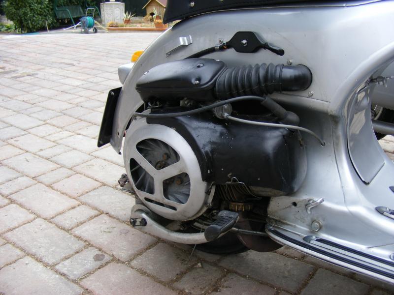

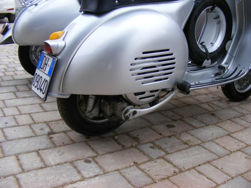

Administrators horusbird Inviato July 24, 2012 Autore Administrators Inviato July 24, 2012 Anche il colpo d'occhio e' importante e, la prima cosa che si nota in un motore large, e' il copriventola ben diverso da quello del GS che e' decisamente unico e particolare... quindi con un amico lattoniere oggi abbiamo "elaborato" un copriventola di largeframe per farlo diventare..... Una mano di fondo e poi va stuccato e verniciato grigio metallizzato come il GS E qui sotto vicino al fratellino originale ben piu' piccolino! 0 Cita

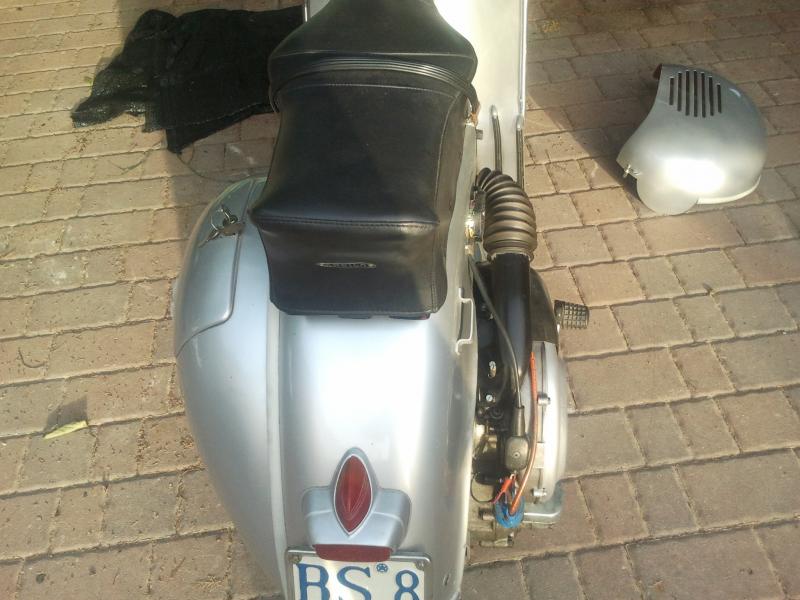

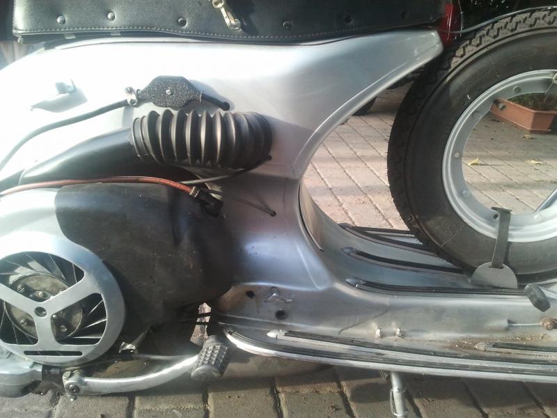

Administrators horusbird Inviato July 28, 2012 Autore Administrators Inviato July 28, 2012 (modificato) Qualche altra foto per far vedere il collettore in gomma che va al sottosella e l'assieme che un pochino somiglia al GS (leva messa in moto arrotondata, coprivolano) anche se chi ne capisce lo vede immediatamente che qualcosa non torna! Quella al centro e' chiaramente una GS col suo motore originale Idem con alcentro la GS di serie Modificato July 28, 2012 da horusbird 0 Cita
pattonzo Inviato July 28, 2012 Inviato July 28, 2012 Beh si dai ad un'osservatore poco attento potrebbe sfuggire Bella realizzazione comunque! Ti seguo, sono curioso di vedere come mimetizzerai il selettore cambio! 0 Cita

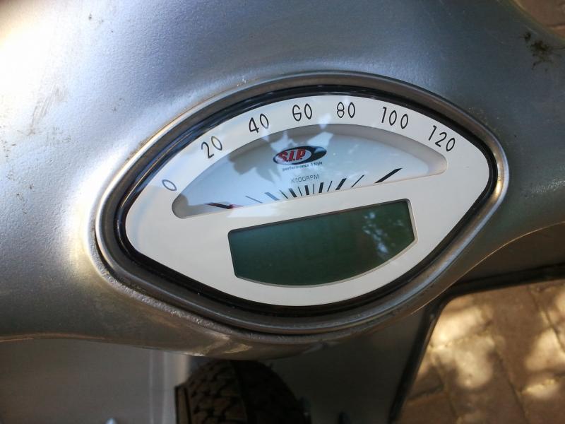

Administrators horusbird Inviato July 31, 2012 Autore Administrators Inviato July 31, 2012 Ultima chicca (i puristi del GS non inorridiscano troppo ) Contagiri, temperatura al cilindro, computer di navigazione ecc. ecc. ecc. 0 Cita

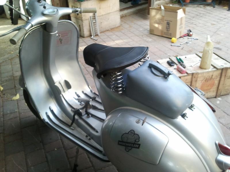

Administrators horusbird Inviato Settembre 1, 2012 Autore Administrators Inviato Settembre 1, 2012 .... Ma per te, che ti trovi bene, non sarebbe male modificare un serbatoio da sacrificare e ricavare una gobba dietro la sella, che oltre ad essere funzionale alla capienza della miscela, si sposerebbe bene con la linea posteriore della vespa, riempiendo sennò quel vuoto che si vede come nella foto... Non male è??? Detto.. fatto! Per questioni puramente elettriche ho alla fine optato per montare un motore PX 125 E con un 177DR che provato oggi mi sembra andare praticamente come il 150GL + Pinasco 2 travasi che avevo prima. Chiaramente devo rimontare il copriventola stile GS e la leva di avviamento curva (questa si vede troppo che e' di px) e poi c'e da nascondere quella centralina celeste che e' un pugno in un occhio, la tirero' su di qualche cm cosi' rimane nascosta. Ovviamente il serbatoio e' da stuccare e verniciare, questa era la prova finale prima di passarlo in carrozzeria! 0 Cita
Andrea L. Inviato Settembre 1, 2012 Inviato Settembre 1, 2012 :ok::ok:Ottimo lavoro!! Il serbatoio è opera del GSX?? 0 Cita
Administrators horusbird Inviato Settembre 2, 2012 Autore Administrators Inviato Settembre 2, 2012 :ok::ok:Ottimo lavoro!!Il serbatoio è opera del GSX?? No, ho un collega di lavoro che in genere realizza opere artistiche in ferro (appendiabiti, lampade ecc.) stavolta invece ha fatto un serbatoio "artistico" 0 Cita
piero58 Inviato Settembre 2, 2012 Inviato Settembre 2, 2012 (modificato) Detto.. fatto! ...... :ok: sempre più interessante... bello il serbatoio!! Modificato Settembre 2, 2012 da piero58 0 Cita
Administrators horusbird Inviato Settembre 2, 2012 Autore Administrators Inviato Settembre 2, 2012 Ovviamente a molti non piacera' che ho messo le mani su una GS 150.. ma essendo al 100% reversibile senza aver modificato nulla di fondamentale io ne sono soddisfatto! 0 Cita
areoib Inviato Settembre 2, 2012 Inviato Settembre 2, 2012 Ovviamente a molti non piacera' che ho messo le mani su una GS 150.. ma essendo al 100% reversibile senza aver modificato nulla di fondamentale io ne sono soddisfatto! veramente bella! 0 Cita
Utenti Registrati MrOizo Inviato Settembre 2, 2012 Utenti Registrati Inviato Settembre 2, 2012 ...ed io invece la trovo stupenda e, se non vendo tutto, prima o poi te la copierò.... 0 Cita
