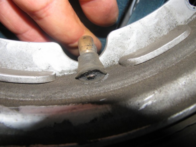

Calabrone Inviato July 28, 2011 Inviato July 28, 2011 ...che ieri mi ha soccorso sulla Roma-Napoli,in compagnia di Sara VespaRom.Provenivo da Roma,alla guida della Nina2 e all'altezza di Anagni ho preso una di quelle strizze che ricordero' per sempre.La cosa che mi e' rimasta piu' impressa e' stato il rumore delle auto in frenata e i clacson di chi seguiva.Penso che anche loro,gli automobilisti,si saranno quantomeno impressionati a vedere questa vespa,che filava intorno ai 110km/h,ad un tratto mettersi a scodare occupando ora a dx,ora a sx la sede autostradale.E dire che,essendomi successo in precedenza con mia moglie a bordo,mi ero subito attivato per dotarmi dei cerchi tubeless.Ebbene anch'essi mi hanno...tradito,infatti lo scodamento impazzito e' stato procurato dall'istantanea fuoriscita dell'aria dalla valvola posta sul cerchio.Comunque postero' adesso un avviso....ai naviganti. Grazie ancora Leo :Ave_2::Ave_2::Ave_2::applauso::applauso::ciao: 0 Cita

DeXoLo Inviato July 28, 2011 Inviato July 28, 2011 Le gomme nel suo caso c'entrano ben poco, quello che ha ceduto è stata la valvola. 0 Cita
ruggero Inviato July 28, 2011 Inviato July 28, 2011 'cazzozza Emanuè............................. Meno male che è andato tutto bene.... Ma non ho capito, alla fine sei caduto o no? Sei riuscito a gestire lo sculamento e a fermarti in piedi in corsia di emergenza? Come si è articolato il soccorso di cui dici? Mi è capitato di vedere quelle valvole strappate su alcune delle mie camere d'aria, per fortuna sempre a vespa ferma! Io sulla mia stilografica uso gomma+doppia camera d'aria tradizionale. Ma quando le acquisto insisto sempre sulla qualità della fusione valvola/camera d'aria. 0 Cita
tommyet3 Inviato July 28, 2011 Inviato July 28, 2011 Le gomme nel suo caso c'entrano ben poco, quello che ha ceduto è stata la valvola. Infatti, o è stata "stirata" troppo quando è stata montata, causandole invisibili traumi che col tempo si sono manifestati. Oppure il calore tende a "cucinare" per bene quella parte di valvola, rendendola cotta e fragile. Quindi: Revisione annuale e sostituzione della valvola per precauzione: che palle!! Quoterei comunque anche per un possibile ostacolo investito dallo Zio e finito sotto la ruota, causandone la tranciatura della valvola. 0 Cita

Calabrone Inviato July 28, 2011 Autore Inviato July 28, 2011 Infatti, o è stata "stirata" troppo quando è stata montata, causandole invisibili traumi che col tempo si sono manifestati. Propendo per questa Oppure il calore tende a "cucinare" per bene quella parte di valvola, rendendola cotta e fragile. Anche questo avra' avuto la sua nefasta influenza.Pero' non si puo' affidare la Sicurezza ad un infimo e miserrimo gommino,infatti non li montano piu' quel tipo di valvola. Quindi: Revisione annuale e sostituzione della valvola per precauzione: che palle!! Quoterei comunque anche per un possibile ostacolo investito dallo Zio e finito sotto la ruota, causandone la tranciatura della valvola. Ci credo poco Comunque tramite Luca70,che per correttezza ho avvisato,ho fatto avere le foto a ScootRS e mi fanno sapere che mi faranno avere le valvole che si avvitano e non lasciate li a...galleggiare. :rabbia::rabbia::rabbia::rabbia: 0 Cita
Calabrone Inviato July 28, 2011 Autore Inviato July 28, 2011 'cazzozza Emanuè............................. Meno male che è andato tutto bene.... Ma non ho capito, alla fine sei caduto o no? No Rugge',non sono andato giu',a quella velocita' che portavo,e non ho l'arroganza di prendermi il merito di com'e' finita...capisciamme'? Sei riuscito a gestire lo sculamento e a fermarti in piedi in corsia di emergenza? Si Come si è articolato il soccorso di cui dici? Iron Hill's (Colleferro) si trova,fortunatamente,vicino dov'e' successo il fattaccio,ma anche fosse successo piu' lontano,CammelLeo sarebbe venuto lo stesso. :applauso::Ave_2: Praticamente mi ha portato una ruota di scorta,perche' la mia era...sgonfia.La sera prima ho verificato la pressione a quelle messe sotto e con la mano ho tastato quella di scorta che mi sembrava gonfia...non mi fidero' piu' del...MANOmetro manuale :oops: Mi è capitato di vedere quelle valvole strappate su alcune delle mie camere d'aria, per fortuna sempre a vespa ferma! Io sulla mia stilografica uso gomma+doppia camera d'aria tradizionale. Ma quando le acquisto insisto sempre sulla qualità della fusione valvola/camera d'aria. :ciao: In confidenza,questa volta mi son dovuto cambiare il...pannolone :orrore: 0 Cita

Mad_the_mith Inviato July 28, 2011 Inviato July 28, 2011 Calabrone, chiedo scusa, dato che monto anch'io i tubeless, però presi da emporio dello scooter (esteticamente sono diversi e sono belli solidi, non so chi li faccia). Da quanti km avevi su quelle valvole? Toccano per caso nel tamburo in qualche punto? Comunque per precauzione io cambiarei la valvola sempre insieme alla gomma, sono pochi euro ben spesi. Le mie valvole sono queste, non so se sono come le tue. Ad oggi dovrei aver fatto 8000 km. 0 Cita
