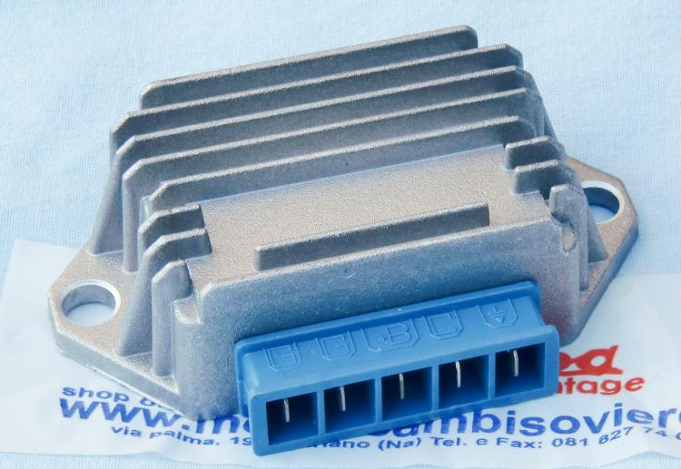

pierandrea81 Inviato 28 luglio 2011 - 10:45 Share Inviato 28 luglio 2011 - 10:45 Ho letto vecchi post, per istallare la batteria sulla vespa px125e dell'82. E' questo in foto il regolatore di tensione a 5 vie??? 0 Quote Link al commento Condividi su altri siti More sharing options...
pierandrea81 Inviato 28 luglio 2011 - 10:48 Autore Share Inviato 28 luglio 2011 - 10:48 Scusatemi ho dato invio ma non ho finito di scrivere il messaggio. Volevo aggiungere che l'ho trovato da motoricambisoviero a 16euro e mi chiedevo se era un prezzo giusto. Grazie a quanti mi aiuteranno. 0 Quote Link al commento Condividi su altri siti More sharing options...
pierandrea81 Inviato 18 marzo 2013 - 10:17 Autore Share Inviato 18 marzo 2013 - 10:17 Riesumo una vecchissima discussione. Che dite lo compro, è adatto al mio px 125? 0 Quote Link al commento Condividi su altri siti More sharing options...

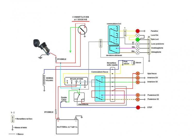

chicaro Inviato 18 marzo 2013 - 12:57 Share Inviato 18 marzo 2013 - 12:57 (modificato) sembrerebbe di si io ho comperato questo che e' uguale,ti metto anche un paio di schemi gentilmente offerti da pietro:mrgreen:......uno se vuoi mettere tutto sotto chiave uno se vuoi mettere la presa diretta,da soviero fatti solo dire quanti ampere e' quello diciamo adatto deve essere a 16 ampere Modificato 18 marzo 2013 - 13:02 da chicaro 0 Quote Link al commento Condividi su altri siti More sharing options...

pierandrea81 Inviato 19 marzo 2013 - 15:56 Autore Share Inviato 19 marzo 2013 - 15:56 Lo stesso regolatore nell'immagine, questa settimana stava a 12 euro. Ho detto speriamo bene proprio perchè non vorrei fosse " 'na sola"!C'ho comprato altre cosine per ammortizzare le spese di spedizione. Ci comprai una marmitta sito non originale un paio d'anni fa e non mi sono trovato male. 0 Quote Link al commento Condividi su altri siti More sharing options...

pierandrea81 Inviato 6 aprile 2013 - 20:09 Autore Share Inviato 6 aprile 2013 - 20:09 Ciao Chicaro, come ti avevo detto non ho matissimo tempo per fare questo benedetto impiantino, però oggi intanto ho montato il regolatore a 5 vie senza inserire la batteria anche solo per vedere se tutto andava bene e infatti non ho riscontrato nulla di anomalo. Adesso devo andare alla ricerca di una batteria bella buona e che costa poco perchè qua per far quadrare i conti tocca spaccare il centesimo!! Ti aggiorno prossimamente, Ciao! 0 Quote Link al commento Condividi su altri siti More sharing options...
piero58 Inviato 6 aprile 2013 - 20:19 Share Inviato 6 aprile 2013 - 20:19 (modificato) Ciao Chicaro,come ti avevo detto non ho matissimo tempo per fare questo benedetto impiantino, però oggi intanto ho montato il regolatore a 5 vie senza inserire la batteria anche solo per vedere se tutto andava bene e infatti non ho riscontrato nulla di anomalo. Adesso devo andare alla ricerca di una batteria bella buona e che costa poco perchè qua per far quadrare i conti tocca spaccare il centesimo!! Ti aggiorno prossimamente, Ciao! Attento che senza la batteria montata rischi di danneggiare il regolatore! Rimonta l'originale e poi quando hai la batteria fai la modifica. Modificato 6 aprile 2013 - 20:22 da piero58 0 Quote Link al commento Condividi su altri siti More sharing options...
pierandrea81 Inviato 8 aprile 2013 - 12:37 Autore Share Inviato 8 aprile 2013 - 12:37 Grazie Piero 58, non sapevo questa cosa! Fortunatamente l'ho lasciata accesa un attimo giusto il tempo di vedere luci e clacson. Cioè in sostanza quella quantità di corrente deve cederla per forza alla batteria altrimenti se rimane nel regolatore lo brucia, detta in termini terra terra? 0 Quote Link al commento Condividi su altri siti More sharing options...
piero58 Inviato 8 aprile 2013 - 12:56 Share Inviato 8 aprile 2013 - 12:56 Grazie Piero 58, non sapevo questa cosa!Fortunatamente l'ho lasciata accesa un attimo giusto il tempo di vedere luci e clacson. Cioè in sostanza quella quantità di corrente deve cederla per forza alla batteria altrimenti se rimane nel regolatore lo brucia, detta in termini terra terra? Detta in termini terra terra si 0 Quote Link al commento Condividi su altri siti More sharing options...
