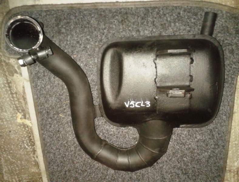

bettix82 Inviato 26 giugno 2014 - 22:15 Share Inviato 26 giugno 2014 - 22:15 Dopo aver esaminato la mia configurazione (originale) e tenuto conto delle mie richieste di ottimi bassi e medi, Mega ha detto che sarà una v2cl3 (togliendo anche l'imbottitura dalla camenra centrale) la megadella che piazzerò sotto alla mia 180 Rally...cosa ne pensate? 0 Quote Link al commento Condividi su altri siti More sharing options...
Echospro Inviato 26 giugno 2014 - 22:27 MODERATOR Autore Share Inviato 26 giugno 2014 - 22:27 La V2 ha bassi paurosi e se non erro la sigla CL3 significa l'ultimo cono tagliato a 3 cm dalla paratia (Carmelo correggimi se non è così), quindi anche con un buon allungo. Ricordati di ricarburare quando la monti Gg 0 Quote Link al commento Condividi su altri siti More sharing options...
bettix82 Inviato 26 giugno 2014 - 22:33 Share Inviato 26 giugno 2014 - 22:33 Ooook 0 Quote Link al commento Condividi su altri siti More sharing options...
Mega Inviato 27 giugno 2014 - 05:15 Share Inviato 27 giugno 2014 - 05:15 La V2 ha bassi paurosi e se non erro la sigla CL3 significa l'ultimo cono tagliato a 3 cm dalla paratia (Carmelo correggimi se non è così), quindi anche con un buon allungo.Ricordati di ricarburare quando la monti Gg v2cl3 significa la versione + coppiosa della v2 con meno allungo , il cono finale è 3 cm + lungo della v2 classica. 0 Quote Link al commento Condividi su altri siti More sharing options...
Echospro Inviato 27 giugno 2014 - 06:03 MODERATOR Autore Share Inviato 27 giugno 2014 - 06:03 v2cl3 significa la versione + coppiosa della v2 con meno allungo , il cono finale è 3 cm + lungo della v2 classica. Ecco appunto, mi ricordavo i 3 Cm da qualche parte .... Ma non ho capito Carmelo: La cl3 ha più allungo della V2 normale o viceversa? Se ben ricordo questa storia del cono terminale più lungo era appunto per recuperare giri e per limitare il rumore o ricordo male? Gg 0 Quote Link al commento Condividi su altri siti More sharing options...
Boris80 Inviato 27 giugno 2014 - 06:23 Share Inviato 27 giugno 2014 - 06:23 Dovrebbe avere meno allungo della v2 classica a favore dei bassi,con un rumore ancora meno pronunciato Sent from my iPhone using Tapatalk 0 Quote Link al commento Condividi su altri siti More sharing options...
Mega Inviato 27 giugno 2014 - 08:12 Share Inviato 27 giugno 2014 - 08:12 (modificato) Ecco appunto, mi ricordavo i 3 Cm da qualche parte .... Ma non ho capito Carmelo: La cl3 ha più allungo della V2 normale o viceversa? Se ben ricordo questa storia del cono terminale più lungo era appunto per recuperare giri e per limitare il rumore o ricordo male? Gg Cono finale + lungo uguale a meno giri, per esempio su un motore che gira bene tra la v4 classica o la v4cl3 ci sono ben 1000 giri di differenza la v4 classica gira + forte in alto con meno bassi, Se il motore è sordo o ce qualche problema neanche se provi tutte le versioni noterai + giri o meno giri. Modificato 27 giugno 2014 - 08:13 da Mega 0 Quote Link al commento Condividi su altri siti More sharing options...
Echospro Inviato 27 giugno 2014 - 08:41 MODERATOR Autore Share Inviato 27 giugno 2014 - 08:41 Cono finale + lungo uguale a meno giri, per esempio su un motore che gira bene tra la v4 classica o la v4cl3 ci sono ben 1000 giri di differenza la v4 classica gira + forte in alto con meno bassi,Se il motore è sordo o ce qualche problema neanche se provi tutte le versioni noterai + giri o meno giri. Ok esattamente l'opposto di quello che ricordavo. Senti invece: Che differenza c'è allora tra le sigle CL e DB a livello di coni? Dicci poi della marmittella ricavata dalle padelle old .... che qualcuno ha provato ..... Gg 0 Quote Link al commento Condividi su altri siti More sharing options...

aborigeno Inviato 16 dicembre 2014 - 21:56 Share Inviato 16 dicembre 2014 - 21:56 La v5 dovrebbe essere come la mia non ricordo la sigla ma è la migliore mai provata sul mio motore, anche io ho una v4 soft sullo scaffale ho provato anche una v6 e una 8 coni, ma non c'è storia la v5 batte tutte le altre almeno per il mio motore, e sono quasi convinto che se Carmelo fa la nuova versione quella con la pancia più larga su base v5 dovrebbe uscire fuori un bolide, ma sono solo mie idee nient'altro. . 0 Quote Link al commento Condividi su altri siti More sharing options...
Echospro Inviato 16 dicembre 2014 - 22:12 MODERATOR Autore Share Inviato 16 dicembre 2014 - 22:12 La v5 dovrebbe essere come la mia non ricordo la sigla ma è la migliore mai provata sul mio motore, anche io ho una v4 soft sullo scaffale ho provato anche una v6 e una 8 coni, ma non c'è storia la v5 batte tutte le altre almeno per il mio motore, e sono quasi convinto che se Carmelo fa la nuova versione quella con la pancia più larga su base v5 dovrebbe uscire fuori un bolide, ma sono solo mie idee nient'altro. . La migliore che ho provato è la prima che mi fece su base V4, solo che fa un casino bestiale e ha meno progressione di questa V5. Anche della versione 5 ci sono delle varianti, non so esattamente di che si tratta, coni e fori differenti, ma dalla cl2 alla cl3 mi diceva Mega che cambia per schiena e giri. Poi come giustamente dicevi anche tu, ogni marma è legata al motore che la monta, anzi, deve essere il giusto complemento! Gg 0 Quote Link al commento Condividi su altri siti More sharing options...

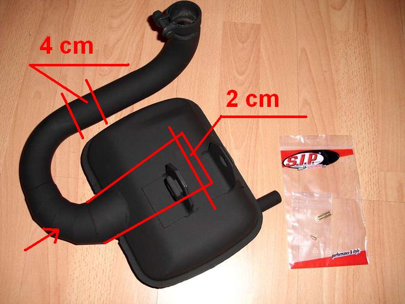

fatoturchino Inviato 15 marzo 2015 - 19:58 Share Inviato 15 marzo 2015 - 19:58 Giuro mi sono un po perso , ma allo stato attuale quante versioni di megadella ci sono???? In questi giorni stavo provando sia la sip road che la v4, l'ideale per me ora sarebbe una via di mezzo esiste? oppure e' possibile modificare la sip road per dargli un po meno muro o la v4 per abbassargli un po la coppia??? Grazie! 0 Quote Link al commento Condividi su altri siti More sharing options...
Echospro Inviato 15 marzo 2015 - 20:29 MODERATOR Autore Share Inviato 15 marzo 2015 - 20:29 Giuro mi sono un po perso , ma allo stato attuale quante versioni di megadella ci sono???? In questi giorni stavo provando sia la sip road che la v4, l'ideale per me ora sarebbe una via di mezzo esiste? oppure e' possibile modificare la sip road per dargli un po meno muro o la v4 per abbassargli un po la coppia??? Grazie! Personalmente da un modello all'altro ho trovato differenze a volte abissali, e magari all'interno cambiava un'inezia. Sono convinto che lo scarico, soprattutto il un motore preparato, va cucito sul motore stesso, infatti a mio riguardo, le marmitte "universali" che vanno bene su tutti i motori sono una vera utopia. A questo punto meglio che ci sia parecchia scelta no? Gg 0 Quote Link al commento Condividi su altri siti More sharing options...
fatoturchino Inviato 15 marzo 2015 - 20:39 Share Inviato 15 marzo 2015 - 20:39 Personalmente da un modello all'altro ho trovato differenze a volte abissali, e magari all'interno cambiava un'inezia.Sono convinto che lo scarico, soprattutto il un motore preparato, va cucito sul motore stesso, infatti a mio riguardo, le marmitte "universali" che vanno bene su tutti i motori sono una vera utopia. A questo punto meglio che ci sia parecchia scelta no? Gg Giusto! infatti chiedevo se qualcuno ha gia modificato una sip road per dargli qualche giro in piu', magari solamente forando la paratia o cambiando il tubetto ! 0 Quote Link al commento Condividi su altri siti More sharing options...
Mega Inviato 16 marzo 2015 - 06:29 Share Inviato 16 marzo 2015 - 06:29 Giuro mi sono un po perso , ma allo stato attuale quante versioni di megadella ci sono???? In questi giorni stavo provando sia la sip road che la v4, l'ideale per me ora sarebbe una via di mezzo esiste? oppure e' possibile modificare la sip road per dargli un po meno muro o la v4 per abbassargli un po la coppia??? Grazie! Certo esiste la via di mezzo basta che mi comunichi che marmitta hai provato e come rende nel tuo motore e ne faccio una + calibrata secondo i tuoi gusti, nel tuo caso se hai una v4 e vuoi un leggero incremento di bassi basta che allungo il cono finale della v4 di 2- 2,5 cm e sei a posto ci sono un sacco di soluzioni i modelli che ho affinato sono veramente tanti per ogni esigenza di motore. 0 Quote Link al commento Condividi su altri siti More sharing options...
FrancoRinaldi Inviato 16 marzo 2015 - 07:23 Share Inviato 16 marzo 2015 - 07:23 far girare di più la sip road si può basta accorciarla, ma bisogna aprirla come una cozza 0 Quote Link al commento Condividi su altri siti More sharing options...
fatoturchino Inviato 16 marzo 2015 - 11:40 Share Inviato 16 marzo 2015 - 11:40 Mi puoi perfavore indicare come, gia che giace smontata sul banco posso lavorarci e provarla grazie 0 Quote Link al commento Condividi su altri siti More sharing options...
Mega Inviato 16 marzo 2015 - 12:05 Share Inviato 16 marzo 2015 - 12:05 Mi puoi perfavore indicare come, gia che giace smontata sul banco posso lavorarci e provarla grazie SE hai quella con cono finale intero senza tagliato di traverso tagliaci 2 cm cosi viene + corto, mi riferisco al cono finale che è dentro la pancia della marmitta. 0 Quote Link al commento Condividi su altri siti More sharing options...
FrancoRinaldi Inviato 16 marzo 2015 - 12:15 Share Inviato 16 marzo 2015 - 12:15 Mi puoi perfavore indicare come, gia che giace smontata sul banco posso lavorarci e provarla grazie potresti tagliare 4cm di collettore e 2cm di cono ed in fine riattaccare il collettore; in questo modo avresti una marmitta più corta ma con il cono più vicino al fondo della marmitta a tutto vantaggio dei regimi alti. 0 Quote Link al commento Condividi su altri siti More sharing options...
fatoturchino Inviato 16 marzo 2015 - 19:58 Share Inviato 16 marzo 2015 - 19:58 Grazie , appena riesco provero' ad accorciare il cono alla sip road e vedo come va. Grazie 0 Quote Link al commento Condividi su altri siti More sharing options...
