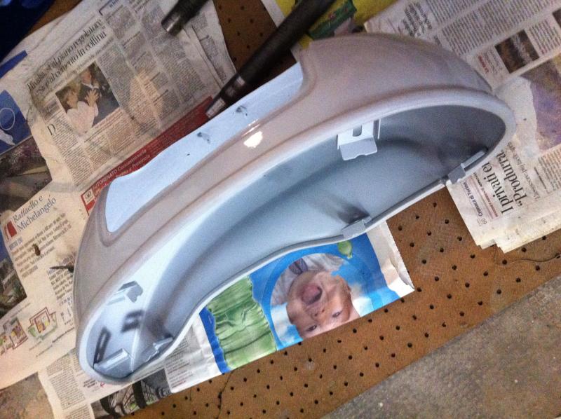

cinghios Inviato Maggio 21, 2012 Autore Inviato Maggio 21, 2012 A causa del lavoro sono stato via diversi mesi ma al rientro ho ripreso il restauro, ho fatto sabbiare e verniciare la vespa ed ho ordinato i pezzi mancanti tra mille difficoltà, ecco alcune foto ritiro dalla sabbiatura carte sabbiati 0 Cita
cinghios Inviato Maggio 21, 2012 Autore Inviato Maggio 21, 2012 Sono stato via per lavoro diversi mesi e al rientro ho proseguito con il restauro. La vespa nel frattempo è stata sabbiata e verniciata ed ho ordinato i pezzi da sostituire con non poche difficoltà (ordini sbagliati, pezzi acquistati due volte, pezzi che non arrivano ecc.) metto alcune foto ritiro dalla sabbiatura [ATTACH=CONFIG]109113[/ATTACH] carter sabbiati [ATTACH=CONFIG]109114[/ATTACH] ritiro pezzi dal carrozziere [ATTACH=CONFIG]109115[/ATTACH] [ATTACH=CONFIG]109116[/ATTACH] il motore l'ho fatto revisionare e rimettere a nuovo....è partito al primo colpo montaggio guarnizioni passaggio cavi ed impianto elettrico smontaggio e pulizia del serbatoio 0 Cita

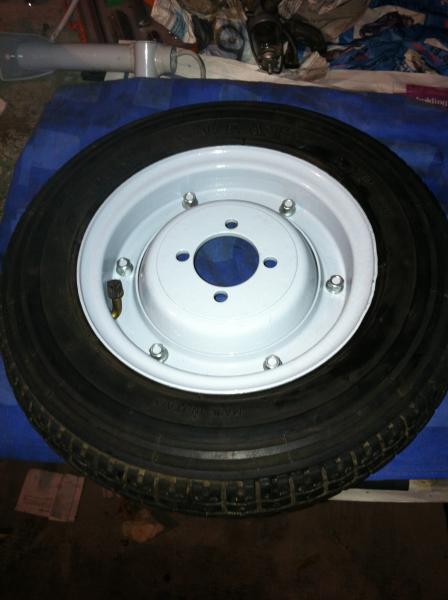

cinghios Inviato Maggio 21, 2012 Autore Inviato Maggio 21, 2012 Altre immagini, ho cominciato a rimontare il manubrio ed ho anche recuperato una delle gomme Ceat che metterò come ruota di scorta. Purtroppo manca sempre un particolare per poter andare avanti. 0 Cita

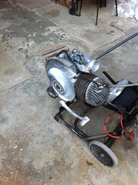

cinghios Inviato Agosto 11, 2012 Autore Inviato Agosto 11, 2012 Anche se non ho aggiornato il restauro sono andato ancora a avanti un po' alla volta. Ho dovuto affrontare il problema del montaggio del bordo scudo, nonostante mi abbiano prestato l'attrezzo e mi abbiano dato una mano ho dovuto buttarne diversi perché lo scudo non era perfettamente dritto e nella parte finale usciva sempre fuori, allora ho dovuto riportare il telaio dal carrozziere ed infine ho preferito portarlo in un officina Piaggio per provvedere al montaggio. Poi ho finito di montare la forcella e parafango Nell'attesa di recuperare il parapolvere e non potendo procedere al montaggio della forcella ho cominciato con il piazzare il motore 0 Cita
