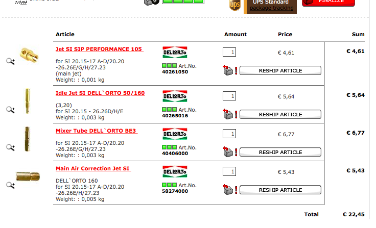

Pinocchio Inviato Maggio 16, 2015 Inviato Maggio 16, 2015 ciao ti porto la mia esperienza...ho appena scatalizzato la mia PX 150 del 2014, la configurazione è quella che vedi in foto, in più ho praticato 2 fori sul filtro dell'aria dentro il cuoricino in corrispondenza delle teste dei getti e ho sostituito il padellino originale con una megadella 1.2. La vite dell'aria posteriore l'ho girata in senso antiorario di neanche mezzo giro data la sua posizione difficile da raggiungere. Il risultato è stato un forte aumento dell'allungo a partire dalla coppia, inoltre da tachimetro la velocità è aumentata da 93 a 115 km/h. Devo sottolineare il fatto che anche solo con la megadella il risultato è stato più o meno uguale... 1 Cita
paomaty Inviato Maggio 16, 2015 Inviato Maggio 16, 2015 Ciao, immagino che il max 105 dipenda dalla Megadella che hai montato, per quanto concerne invece il 50-160, l' hai montato forse perchè lamentavi il mio stesso problema, cioè mancanza di benzina al minimo? ciao ti porto la mia esperienza...ho appena scatalizzato la mia PX 150 del 2014, la configurazione è quella che vedi in foto, in più ho praticato 2 fori sul filtro dell'aria dentro il cuoricino in corrispondenza delle teste dei getti e ho sostituito il padellino originale con una megadella 1.2. La vite dell'aria posteriore l'ho girata in senso antiorario di neanche mezzo giro data la sua posizione difficile da raggiungere.Il risultato è stato un forte aumento dell'allungo a partire dalla coppia, inoltre da tachimetro la velocità è aumentata da 93 a 115 km/h. Devo sottolineare il fatto che anche solo con la megadella[ATTACH=CONFIG]153502[/ATTACH] il risultato è stato più o meno uguale... 0 Cita
