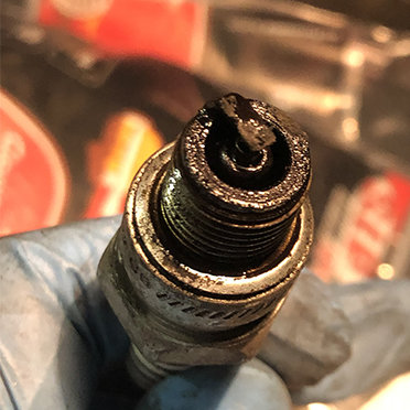

neborkia Inviato Dicembre 18, 2022 Inviato Dicembre 18, 2022 Il 11/12/2022 at 21:24, FrancescoVespista dice: Ciao, Io metterei la configurazione del P150X/PX150E ossia min 48 160 e max 160 BE3 102. La marmitta che hai va bene, se suona un po' spernacchiante è normale con la nuova produzione Piaggio. La candela guardala dopo aver fatto una tirata in terza spegnendo di colpo il quadro, se la candela ha almeno 500 km, altrimenti la lettura del colore sarà falsata. Saluti Ciao, ho fatto la prova che mi hai detto, la candela è così dopo una bella tirata in terza. Può andare? Qualche giorno fa ho sigillato ancora meglio la marmitta (che sfiatava ancora un po') e fa meno rumore, però è passata dai 110km/h di tachimetro ai 98/100km/h. Oggi, quando sono andato a controllare la candela, ho dato un'ulteriore stretta e mi pare che a caldo poi il suono fosse più rotondo e regolare. Controllerò nei prox giorni ma in caso metterò un ulteriore dado autobloccante a contrasto con quello originale. Una domanda, ma questo tipo di Vespa ha un limitatore di giri? Oppure si rischia a tirare le marce al limite? Adesso faccio 20 in prima, 40 in seconda e quasi 80 in terza. Grazie! 0 Cita
FrancescoVespista Inviato Dicembre 18, 2022 Inviato Dicembre 18, 2022 3 ore fa, neborkia dice: Ciao, ho fatto la prova che mi hai detto, la candela è così dopo una bella tirata in terza. Può andare? Qualche giorno fa ho sigillato ancora meglio la marmitta (che sfiatava ancora un po') e fa meno rumore, però è passata dai 110km/h di tachimetro ai 98/100km/h. Oggi, quando sono andato a controllare la candela, ho dato un'ulteriore stretta e mi pare che a caldo poi il suono fosse più rotondo e regolare. Controllerò nei prox giorni ma in caso metterò un ulteriore dado autobloccante a contrasto con quello originale. Una domanda, ma questo tipo di Vespa ha un limitatore di giri? Oppure si rischia a tirare le marce al limite? Adesso faccio 20 in prima, 40 in seconda e quasi 80 in terza. Grazie! Ciao, Per me va bene. Se la Vespa gira rotonda è il top...non toccare nient'altro. A quanti giri hai la vite titolo sul retro del carburatore? Invece, per l'accesione, se è una Vespa euro 3 dovrebbe essere marca Kokusan, e pertanto posso dirti che alcuni hanno lamentato problemi di effetto limitatore, ma non ho esperienza diretta su di essa. Spero di esser stato d'aiuto. Saluti 1 Cita
Kaliningrad Inviato Dicembre 19, 2022 Inviato Dicembre 19, 2022 12 ore fa, neborkia dice: Qualche giorno fa ho sigillato ancora meglio la marmitta (che sfiatava ancora un po') e fa meno rumore, però è passata dai 110km/h di tachimetro ai 98/100km/h. La candela direi che è perfetta. Strano invece il discorso marmitta. Non credo che averla "sigillata" possa comportare un calo così evidente delle prestazioni. Forse le condizioni in cui hai provato la velocità massima le due volte non erano identiche. 0 Cita
neborkia Inviato Dicembre 19, 2022 Inviato Dicembre 19, 2022 12 ore fa, FrancescoVespista dice: Ciao, Per me va bene. Se la Vespa gira rotonda è il top...non toccare nient'altro. A quanti giri hai la vite titolo sul retro del carburatore? Invece, per l'accesione, se è una Vespa euro 3 dovrebbe essere marca Kokusan, e pertanto posso dirti che alcuni hanno lamentato problemi di effetto limitatore, ma non ho esperienza diretta su di essa. Spero di esser stato d'aiuto. Saluti Grazie per le informazioni! La vite l'ho girata dal tutto chiuso per 1 3/4 giri, a motore caldo ho fatto il test tirando lo starter e si è spenta subito, quindi dovrei esserci. 3 ore fa, Kaliningrad dice: La candela direi che è perfetta. Strano invece il discorso marmitta. Non credo che averla "sigillata" possa comportare un calo così evidente delle prestazioni. Forse le condizioni in cui hai provato la velocità massima le due volte non erano identiche. Eh non ho molta esperienza di modifiche su motori a carburatore, però posso dire che all'inizio sfiatava molto. Dopo l'ulteriore chiusura di ieri si è assestata su 103km/h.. non che sia un problema, mi interessa solo che giri bene a velocità urbane o poco più. Grazie ancora a tutti! 0 Cita
FrancescoVespista Inviato Dicembre 19, 2022 Inviato Dicembre 19, 2022 7 ore fa, neborkia dice: Grazie per le informazioni! La vite l'ho girata dal tutto chiuso per 1 3/4 giri, a motore caldo ho fatto il test tirando lo starter e si è spenta subito, quindi dovrei esserci. Eh non ho molta esperienza di modifiche su motori a carburatore, però posso dire che all'inizio sfiatava molto. Dopo l'ulteriore chiusura di ieri si è assestata su 103km/h.. non che sia un problema, mi interessa solo che giri bene a velocità urbane o poco più. Grazie ancora a tutti! Ciao, Per la marmitta hai fatto bene a sigillarla per un fattore pulizia, ma anche se non lo avessi fatto, tempo due/tre settimane di utilizzo e i residui della combustione avrebbero tappato la piccola perdita. Per quanto concerne le velocità stiamo parlando sempre di tachimetro, dato che la Vespa è un 150 originale, ma ciò non toglie che, anche se di strumento, sono ottime prestazioni. Saluti 0 Cita
