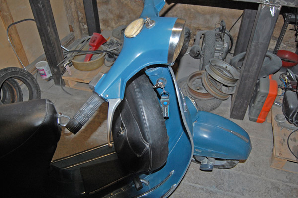

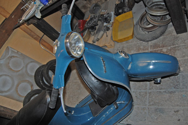

ruggero Inviato 25 ottobre 2011 - 17:56 Autore Share Inviato 25 ottobre 2011 - 17:56 Grazie anche a te Panz Vi posto un altro paio di foto, che fanno un po' da "riassunto delle puntate precedenti" di questa discussione, in quanto vi si scorge l'insieme parafango-pedana-manubrio. Ah, si intravedono anche un po' di rottami e cianfrusaglie varie :risata: Quando smette di diluviare ve la farò vedere lucidata... . 0 Quote Link al commento Condividi su altri siti More sharing options...

ruggero Inviato 31 ottobre 2011 - 16:41 Autore Share Inviato 31 ottobre 2011 - 16:41 Ho notato che la vernice nuova è tendenzialmente molto "tenera" rispetto all'originale. Si graffia con molta facilità. Qualche consiglio su trattamenti/prodotti che si potrebbero impiegare per renderla un po' più "coriacea"? O almeno per proteggerla un po' di più? Grazie a tutti 0 Quote Link al commento Condividi su altri siti More sharing options...
Calabrone Inviato 31 ottobre 2011 - 17:04 Share Inviato 31 ottobre 2011 - 17:04 Se il lavoro lo facevi in estate,si sarebbe...indurita di piu',ora le devi dare tempo. 0 Quote Link al commento Condividi su altri siti More sharing options...

markino1991 Inviato 9 dicembre 2011 - 19:14 Share Inviato 9 dicembre 2011 - 19:14 ruggero il manubrio secondo me era meglio farlo sabbiare che rovinarlo con il trapano e la spazzola si vedono le righe.... cmq hai fatto un bel lavoro non appena sarà lucidatà sembrerà conservata un altra kosa che tipo di fondo hai dato al manubrio mi auguro che sia il fondo x alluminio è? 0 Quote Link al commento Condividi su altri siti More sharing options...
ruggero Inviato 10 dicembre 2011 - 21:05 Autore Share Inviato 10 dicembre 2011 - 21:05 il manubrio secondo me era meglio farlo sabbiare che rovinarlo con il trapano e la spazzola si vedono le righe.... che tipo di fondo hai dato al manubrio mi auguro che sia il fondo x alluminio è? Come avevo già detto nel capitolo manubrio, ho avuto dubbi sia sull'uso della spazzola, sia sul tipo di fondo da utilizzare e alla fine ho deciso di "rischiare". Non mi pare di averlo rovinato e non vedo solchi così profondi. Secondo me è venuto bene. Come fondo ho utilizzato l'epossidico per lamiera avendo in esso riscontrato un ottimo potere aggrappante. Il tempo dirà se ho fatto o meno una cavolata. 0 Quote Link al commento Condividi su altri siti More sharing options...

volumexit Inviato 11 dicembre 2011 - 14:55 MODERATOR Share Inviato 11 dicembre 2011 - 14:55 ruggero il manubrio secondo me era meglio farlo sabbiare che rovinarlo con il trapano e la spazzola si vedono le righe.... cmq hai fatto un bel lavoro non appena sarà lucidatà sembrerà conservata un altra kosa che tipo di fondo hai dato al manubrio mi auguro che sia il fondo x alluminio è? Efettivamente, il manubrio sembra non essere venuto bene come il resto, ma da qui dire che l'ha rovinato... ne passa. Basta usare un fondo riempitivo, anche in bomboletta, dare la spia e carteggiare, fatto cio si puo' passare ancora un paio di mani del suo colore e non si vede nulla. Comunque complimenti Rugge'. 0 Quote Link al commento Condividi su altri siti More sharing options...
ruggero Inviato 11 dicembre 2011 - 15:51 Autore Share Inviato 11 dicembre 2011 - 15:51 Efettivamente, il manubrio sembra non essere venuto bene come il resto, ma da qui dire che l'ha rovinato... ne passa. Soprattutto, Lucone, se consideriamo le condizioni in cui si trovava all'inizio! 0 Quote Link al commento Condividi su altri siti More sharing options...
