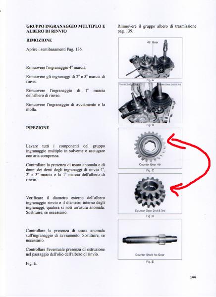

Utenti Registrati MrOizo Inviato Settembre 19, 2012 Autore Utenti Registrati Inviato Settembre 19, 2012 ..mi autoquoto....ripensandoci bene,nella foga ho scritto una cosa non vera.....il rapporto è sempre 22-67, ma non c'è più il sistema della vecchia 2 tempi......quindi non c'è intercambiabilità con la primaria del 2 tempi, come nel 4 t 125-150.....da quello che si intravvede dallo spaccato, sembra appunto un sistema con pignoncino sull'albero e corona su campana, tipo appunto la vespa 50......mentre invece il selettore edil cambio sono rimasti uguali....mi scuso dell'imprecisione.....comunque la spia dello stop è semplicemente una predisposizione della spia check dell'iniezione, che si accenderà con lo stop proprio per tenere sotto controllo il funzionamento della lampadina..... ...mi ri-auto-quoto.....osservando meglio la foto della campana mi sono accorto che la primaria non è una 22/67 ma una 22/69(3.10), quindi hanno accorciato i rapporti di un bel pò.......2 denti di corona non sono pochi....in pratica, utilizzando il nuovo pignone prodotto da polini da 23 si ottiene una 23/69=3 , che è sempre più corta dei 2,8 della 22/67.....in pratica, con la 200 hanno fatto una cosa strana, hanno aumentato la coppia ed il tiro, ma non l'hanno sfruttata per aumentare la velocità max....probabilmente volevano aumentare le prestazioni a pieno carico.....però, occorre vedere se il cambio è rimasto uguale a livello di rapporti, o hanno compensato questo accorciamento della primaria distendendo maggiormente i singoli rapporti..... 0 Cita

Mega Inviato Dicembre 8, 2012 Inviato Dicembre 8, 2012 (modificato) ...mi ri-auto-quoto.....osservando meglio la foto della campana mi sono accorto che la primaria non è una 22/67 ma una 22/69(3.10), quindi hanno accorciato i rapporti di un bel pò.......2 denti di corona non sono pochi....in pratica, utilizzando il nuovo pignone prodotto da polini da 23 si ottiene una 23/69=3 , che è sempre più corta dei 2,8 della 22/67.....in pratica, con la 200 hanno fatto una cosa strana, hanno aumentato la coppia ed il tiro, ma non l'hanno sfruttata per aumentare la velocità max....probabilmente volevano aumentare le prestazioni a pieno carico.....però, occorre vedere se il cambio è rimasto uguale a livello di rapporti, o hanno compensato questo accorciamento della primaria distendendo maggiormente i singoli rapporti..... Si Sergio i rapporti sono + lunghi di 22-69 il cambio ha un dente in + ogni marcia nell'alberino quello piccolo quindi corrisponde a 23-69 o simil 22-65. Infatti questa estate mi sono girato la sicilia e cosi corto non mi è parso metto una foto del manuale officina del 200 l'ingranaggio che lavora con la quarta ha 22 denti il px ne ha 21 quello che lavora con la terza marcia ha 14 denti il px ne ha 13. Guardate foto; Modificato Dicembre 8, 2012 da Mega 0 Cita
