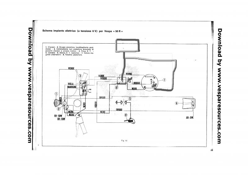

s7400dp21957 Inviato Settembre 29, 2011 Inviato Settembre 29, 2011 ciao, fammi capire bene, tu hai lasciato tutto collegato all'interno del volano e della scatola BT ma il filo che va alla bobina AT non l'hai collegato. Hai portato un filo dalla bobina di accensione del volano direttamente sulla bobina AT e ci hai collegato questa centralinetta. In caso di guasto stacchi la centralinetta e il filo che viene dalla bobina e ricolleghi il veccio filo. Giusto? 0 Cita
fabriziotizio Inviato Settembre 29, 2011 Autore Inviato Settembre 29, 2011 io ho solo la bobina interna, ma si puo fare anche con la bobina esterna! La fasatura la prende quando il volano gira e passa dalla bobina interna e quando si sposta lo statore si sposta anche la fase! E' facile da capire! In caso di guasto stacchi la centralinetta e il filo che viene dalla bobina e ricolleghi il veccio filo. Giusto? Si. 0 Cita

s7400dp21957 Inviato Settembre 29, 2011 Inviato Settembre 29, 2011 io ho solo la bobina interna, ma si puo fare anche con la bobina esterna! La fasatura la prende quando il volano gira e passa dalla bobina interna e quando si sposta lo statore si sposta anche la fase! E' facile da capire! In caso di guasto stacchi la centralinetta e il filo che viene dalla bobina e ricolleghi il veccio filo. Giusto? Si. sempre per capire, ma hai fatto le modifiche che ho riportato sullo schema allegato? Perchè solo così hai potuto escludere le puntine e il condensatore. Altrimenti stai facendo andare ancora la vespa con le puntine e con la centralina collegata. Poi non ho capito come fa a spostarsi lo statore. 0 Cita
fabriziotizio Inviato Settembre 29, 2011 Autore Inviato Settembre 29, 2011 il magnete della bobina per l' accensione è più forte e prende solo quello come segnale, come dici tu non dovrebbe nemmeno partire la vespa perché si avrebbero più scintille per ogni giro!! 0 Cita
fabriziotizio Inviato Settembre 29, 2011 Autore Inviato Settembre 29, 2011 sempre per capire, ma hai fatto le modifiche che ho riportato sullo schema allegato?Perchè solo così hai potuto escludere le puntine e il condensatore. Altrimenti stai facendo andare ancora la vespa con le puntine e con la centralina collegata. Poi non ho capito come fa a spostarsi lo statore. come prima anticipando o posticipando! 0 Cita
