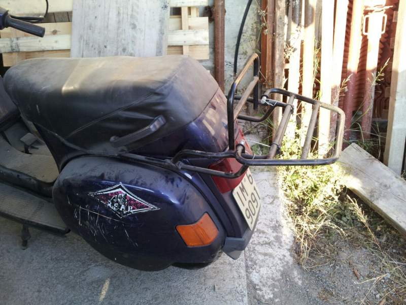

A questa Cosa 1 è stata montata la sella della 2 e, probabilmente, anche il codino della 2. In realtà le 1 prodotte per l'estero avevano già un codino simile a quello della 2, per via dei diversi ingombri delle targhe straniere.
