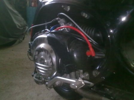

TaninoMotorSport Inviato Agosto 14, 2012 Inviato Agosto 14, 2012 Cosisti di tutt'Italia...una domandina...chi di voi sotto la cosa ha un gruppo termico elaborato??? 0 Cita
Qarlo Inviato Agosto 14, 2012 Autore Inviato Agosto 14, 2012 Io ho un 177 Polini p&p + pignone 22 + Sito Plus 0 Cita
TaninoMotorSport Inviato Agosto 14, 2012 Inviato Agosto 14, 2012 Io ho un 177 Polini p&p + pignone 22 + Sito Plus karter raccordati??? 0 Cita
Qarlo Inviato Agosto 15, 2012 Autore Inviato Agosto 15, 2012 (modificato) No, solo scarico lucidato e testa MMW. Modificato Agosto 15, 2012 da Qarlo 0 Cita
TaninoMotorSport Inviato Agosto 15, 2012 Inviato Agosto 15, 2012 No, solo scarico lucidato e testa MMW. Quindi cammini con i due travasi posteriori chiusi...visto che non hanno apertura nei karter... Noi problemi ?? 0 Cita
Qarlo Inviato Agosto 15, 2012 Autore Inviato Agosto 15, 2012 Si perchè non ho aperto il blocco. Ho una coppia di carter nuovi da poter essere lavorati, per preservare gli originali. 0 Cita
ASSEACAMME Inviato Agosto 20, 2012 Inviato Agosto 20, 2012 (modificato) Cosisti di tutt'Italia...una domandina...chi di voi sotto la cosa ha un gruppo termico elaborato??? polini 208 rivisitato con testa MWW, albero Mceur worb5 in C60, phbh 26, frizione 7 molle con anello di rinforzo, primaria originale, 4^corta, megadella, carter raccordati per un uso cittadino, molto divertente Modificato Agosto 20, 2012 da ASSEACAMME 0 Cita
TaninoMotorSport Inviato Settembre 1, 2012 Inviato Settembre 1, 2012 ...Info.... Ma che voi sappiate...il motore della cosa2, rispetto a quello della cosa1....aveva solo il selettore delle marce a un solo filo rigido....e per il resto è uguale??? Dovrei cambiare il motore alla mia...e avendo un blocco cosa2 volevo aprire quello,revisionarlo e metterlo sotto.... 0 Cita
grandeveget Inviato Settembre 1, 2012 Inviato Settembre 1, 2012 ...Info....Ma che voi sappiate...il motore della cosa2, rispetto a quello della cosa1....aveva solo il selettore delle marce a un solo filo rigido....e per il resto è uguale??? Dovrei cambiare il motore alla mia...e avendo un blocco cosa2 volevo aprire quello,revisionarlo e metterlo sotto.... Ciao, sì che io sappia basta cambiare il selettore ma aspettiamo conferme più certe. 0 Cita
TaninoMotorSport Inviato Settembre 2, 2012 Inviato Settembre 2, 2012 Ciao, sì che io sappia basta cambiare il selettore ma aspettiamo conferme più certe. ad occhio così pare... forse avrà la frizione 8 molle..boh...devo smontare e prendere pure sue misure dei supporti... 0 Cita
gian-GTR Inviato Settembre 2, 2012 Inviato Settembre 2, 2012 (modificato) ...Info....Ma che voi sappiate...il motore della cosa2, rispetto a quello della cosa1....aveva solo il selettore delle marce a un solo filo rigido....e per il resto è uguale??? Dovrei cambiare il motore alla mia...e avendo un blocco cosa2 volevo aprire quello,revisionarlo e metterlo sotto.... ciao tanino. ho appena letto la domanda... si sono identici! cambi il selettore e via. io attualmente ho un motore di cosa 2 sulla cosa 1 e glio ho pure messo la 6 molle perché la 8 non mi piace! tutto tranne il selettore é intercambiabile PS io monto un DR plug and play in rodaggio per il momento non noto delle differenze abissali con l'originale! Modificato Settembre 2, 2012 da gian-GTR 0 Cita
gian-GTR Inviato Settembre 2, 2012 Inviato Settembre 2, 2012 giusto una precisazione importante. la cosa 1 aveva la testa a candela centrale. la cosa 2 mi pare avesse la candela laterale (almeno la mia aveva la laterale) 0 Cita
madog Inviato Settembre 2, 2012 Inviato Settembre 2, 2012 giusto una precisazione importante.la cosa 1 aveva la testa a candela centrale. la cosa 2 mi pare avesse la candela laterale (almeno la mia aveva la laterale) Ciao la mia Cosa 200 dell'88 originale ha la candela laterale, però mi pare di aver sentito che il 125 avesse la candela centrale ma non ne sono sicuro, so che la Cosa 2 aveva il motorino d'avviamento dritto non a 90 gradi come la 1 e aganciato con 2 pignoni anziché 3, non so se su tutti i modelli. 0 Cita
gian-GTR Inviato Settembre 2, 2012 Inviato Settembre 2, 2012 (modificato) Ciao la mia Cosa 200 dell'88 originale ha la candela laterale, però mi pare di aver sentito che il 125 avesse la candela centrale ma non ne sono sicuro, so che la Cosa 2 aveva il motorino d'avviamento dritto non a 90 gradi come la 1 e aganciato con 2 pignoni anziché 3, non so se su tutti i modelli. vero avevo dimenticato la differenza del mottorino di avviamento in effetti qualche fregnaccia come quella del motorino di avviamento é differente, ma se si cambia il motore tra l'una e l'altra non comporta nessun poblema. per quanto riguarda la testa della cosa 2 125 io la avevo con testa a candela laterale, ma non so se fosse stata sostituita. Modificato Settembre 2, 2012 da gian-GTR 0 Cita
TaninoMotorSport Inviato Settembre 2, 2012 Inviato Settembre 2, 2012 giusto una precisazione importante.la cosa 1 aveva la testa a candela centrale. la cosa 2 mi pare avesse la candela laterale (almeno la mia aveva la laterale) L'unica a montare la candela centrale era la Cosa2 125cc poi tutte le altre normali...io ce l'avevo...ma l'ho usata come cavia per un esperimento... 0 Cita
gian-GTR Inviato Settembre 2, 2012 Inviato Settembre 2, 2012 L'unica a montare la candela centrale era la Cosa2 125cc poi tutte le altre normali...io ce l'avevo...ma l'ho usata come cavia per un esperimento...[ATTACH=CONFIG]115410[/ATTACH][ATTACH=CONFIG]115411[/ATTACH][ATTACH=CONFIG]115412[/ATTACH][ATTACH=CONFIG]115409[/ATTACH] ti sbagli la 125 cosa 1 era a candela centrale. ecco la doc! Untitled Extract Pages1.pdf Untitled Extract Pages.pdf 0 Cita
TaninoMotorSport Inviato Settembre 2, 2012 Inviato Settembre 2, 2012 ti sbagli la 125 cosa 1 era a candela centrale. ecco la doc! [ATTACH]115413[/ATTACH][ATTACH]115414[/ATTACH] gian io ho comprato un motore cosa 2 125cc su subito,completo ed è a candela centrale e selettore a 1 filo rigiro. il motorino d'avviamento non c'è. 0 Cita
gian-GTR Inviato Settembre 2, 2012 Inviato Settembre 2, 2012 come dicevo per la cosa 2 non sono siucuro, perché sulla mia il cilindro probabilmente era stato cambiato, in compenso sono sicuro (come riportato nella rivista e immagini postate) che la testa della cosa 1 fosse a candela centrale. 0 Cita
gian-GTR Inviato Settembre 2, 2012 Inviato Settembre 2, 2012 in compenso ho verificato e confermo i dubbi sulla cosa 2 125cc nei disegni del libretto di manutenzione la cosa 2 aveva la testa a candela laterale. posto le immagini del libretto. 48-49.pdf in compenso appare come candela la champion N (filetto lungo) consigliata sia x la 125 che per la 150 chi puo chiarire con certezza si faccia avanti ciao gian 2-3.pdf 34-35.pdf 0 Cita
grandeveget Inviato Settembre 3, 2012 Inviato Settembre 3, 2012 Io sulla mia cosa 2 200 con gilardoni in alluminio ho trovato una testa in teoria a candela laterale ma nei fatti la candela anche se inclinata spuntava all'interno quasi al centro. Comunque che io sappia cosa 200 con testa a cendela centrale non ne sono mai esistite. 0 Cita
Qarlo Inviato Settembre 3, 2012 Autore Inviato Settembre 3, 2012 La mia 125 dell' 88 ha la candela centrale. 0 Cita
