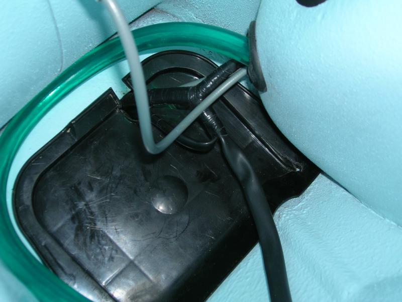

Ecco le foto e la domanda:
FOTO1-Per il collegamento del cavo aria la guaina deve essere inserita all'interno della parte metallica o no (fino alla strozzatura)?
Il particolare nella foto 3 dove va, solo nell'ingresso della scatola dell'aria (foto 2)?

Il capoguaina lo devi infilare nel tubicino metallico del telaio, sennò non ti arriva all'esterno per poterci fissare la manopola.
Dall'altro capo, verso il carburatore, dovresti usare l'altro foro, quello vicino il collettore di gomma...

Il problema è che, messo come nella nella foto 1 il capo guaina non entra nel tubicino metallico del telaio così il filo non mi arriva fuori per collegarlo alla manopola.
Non capisco perchè!:doh:

probabilmente all'interno del tubicino, quello sul telaio dove va infilato il pomello dell'aria, hai ancora il capoguaina della vecchia guaina.
Controlla per bene.
Controlla per bene.
Infatti mi era venuto il dubbio, però guardando dal lato in cui va infilata la manopola vedo all'interno che non è tondo verso la fine, ma ha una forma rettangolare, non penso sia normale.
no, non è normale. Prova ad infilare un giravite della misura adeguata dal lato esterno dove va infilata la manopola e batti con cautela.
Vedi se dall'altra parte, all'interno del telaio, esce fuori il vecchi capoguaina.
Altrimenti puoi fare un'altra cosa, sfila il capoguaina dalla nuova guaina e vedi se si infila sul vecchi capoguaina.

il particolare della foto 3 non va da nesuna parte.
Sulla scatola carburo per quanto riguarda la guaina dell'aria la infili direttamente nel foro mentre per la guaina dell'accelleratore la infili direttamente nel registro.

MISSIONE COMPIUTAAAAAA......non entrava il cavo starter perchè dentro c'era ancora il capoguaina vecchio,e a son di madonne sono riuscito a toglierlo......oggi vi metto delle foto.

Sapete dirmi che serve il pezzetto di gomma nera che c'era nel cavo che ho acquistato?
lo devi spingere fino in fondo ed incastrarlo nella scatola del carburo.
Modificato da s7400dp21957
Quindi inserisco il pezzetto di gomma nel foro e poi ci appoggio la guaina?
