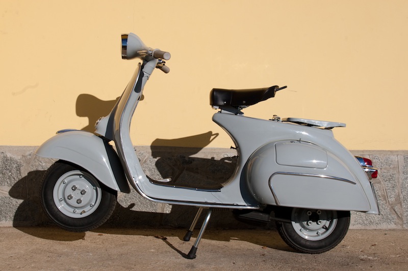

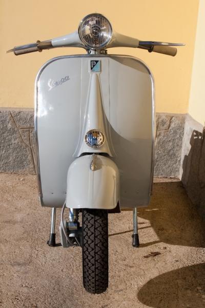

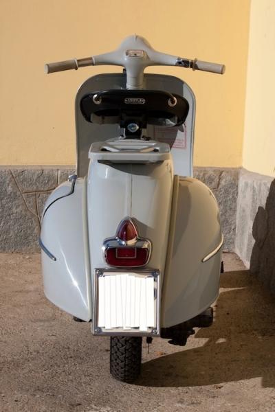

webtony Inviato Gennaio 1, 2012 Autore Inviato Gennaio 1, 2012 Ho completato il montaggio qualche settimana fa e adesso finalmente ho trovato il tempo per postare qualche foto. Che ve ne pare ? 0 Cita
ves1978 Inviato Gennaio 2, 2012 Inviato Gennaio 2, 2012 bella,bellissima ma non mi torna qualcosa con il cavalletto.. 0 Cita
fradon Inviato Gennaio 2, 2012 Inviato Gennaio 2, 2012 Infatti, lo stavo per dire anche io, mi sembra un poco più alto del solito. La vespa dalle foto laterali sembra leggermente impennata! 0 Cita
webtony Inviato Gennaio 2, 2012 Autore Inviato Gennaio 2, 2012 Cavolo!! Io ho comprato vari pezzi specificando che erano per la VNB4. Tra questi c'era anche il cavalletto. L'FMI potrebbe farmi storie ? 0 Cita
djgonz Inviato Gennaio 2, 2012 Inviato Gennaio 2, 2012 Cavolo!! Io ho comprato vari pezzi specificando che erano per la VNB4. Tra questi c'era anche il cavalletto. L'FMI potrebbe farmi storie ? Ti hanno venduto un cavalletto per Sprint/GT che hanno le ruote da 10. L'ho messo anche io alla mia VNB6 e rimane così impennata. 0 Cita
fradon Inviato Gennaio 2, 2012 Inviato Gennaio 2, 2012 Puoi provare ad abbassarlo tagliandone con una smerigliatrice angolare la parte eccedente! Personalmente la lunghezza esatta non la conosco, se qualcuno di noi la conoscesse... potresti procedere! 0 Cita
vespinogt Inviato Gennaio 2, 2012 Inviato Gennaio 2, 2012 Bravo bel lavoro, anche secondo me un restauro conservativo non era facile da attuare in quella vespa, e sono un amante del conservato, a livello del motore hai fatto interventi o hai lasciato com 'era? Ciao e complimenti... 0 Cita
webtony Inviato Gennaio 2, 2012 Autore Inviato Gennaio 2, 2012 La vernice non era più la sua originale di 50 anni fa, quindi sarebbe rimasto un falso conservato. Alla fine sono contento di averla restaurata, primo perchè la pedana non era così sana come sembrava, seconda cosa utilizzarla adesso dopo averla rifatta mi da molta più sicurezza. Il motore l'aveva fatto controllare il vecchio proprietario, funziona alla grande. Per la bella stagione magari gli faccio un cambio olio dato che non so quanti km ha fatto dall'ultimo cambio. 0 Cita
teach67 Inviato Gennaio 2, 2012 Inviato Gennaio 2, 2012 bella tony...... goditela........ :ciao: 0 Cita
ves1978 Inviato Gennaio 3, 2012 Inviato Gennaio 3, 2012 Puoi provare ad abbassarlo tagliandone con una smerigliatrice angolare la parte eccedente! Personalmente la lunghezza esatta non la conosco, se qualcuno di noi la conoscesse... potresti procedere! o sennò compra una molla più lunga il cavalletto si inclina un po' di più ma si abbassa 0 Cita
kiwi76 Inviato Gennaio 3, 2012 Inviato Gennaio 3, 2012 o sennò compra una molla più lunga il cavalletto si inclina un po' di più ma si abbassa Si se non fosse che i piedi del cavalletto a riposo gli vanno a toccare la pedivella motore circa:mah: Li o lo taglia a misura o prende il suo:mrgreen: 0 Cita
ves1978 Inviato Gennaio 3, 2012 Inviato Gennaio 3, 2012 sicuro? io nella special ho lo stesso cavalletto che nella primavera (credo visto che il telaio è lo stesso).la special rimane un po' "Impennata" e la primavera normale e ho visto la differenza sta nelle molle una è leggermente più lunga ma il cavalletto comunque una volta tolto ha la stessa lunghezza. certo diminuire la lunghezza è meglio;-) 0 Cita
kiwi76 Inviato Gennaio 3, 2012 Inviato Gennaio 3, 2012 sicuro? io nella special ho lo stesso cavalletto che nella primavera (credo visto che il telaio è lo stesso).la special rimane un po' "Impennata" e la primavera normale e ho visto la differenza sta nelle molle una è leggermente più lunga ma il cavalletto comunque una volta tolto ha la stessa lunghezza. certo diminuire la lunghezza è meglio;-) Si ma stai parlando di due telai identici:roll: QUi ha montato un cavalletto da large con ruote 10 pollici su una VNB che ha un telaio diverso e ruote da 8... 0 Cita
webtony Inviato Gennaio 4, 2012 Autore Inviato Gennaio 4, 2012 ok accorcio. Ci vuole 2 minuti. 0 Cita
