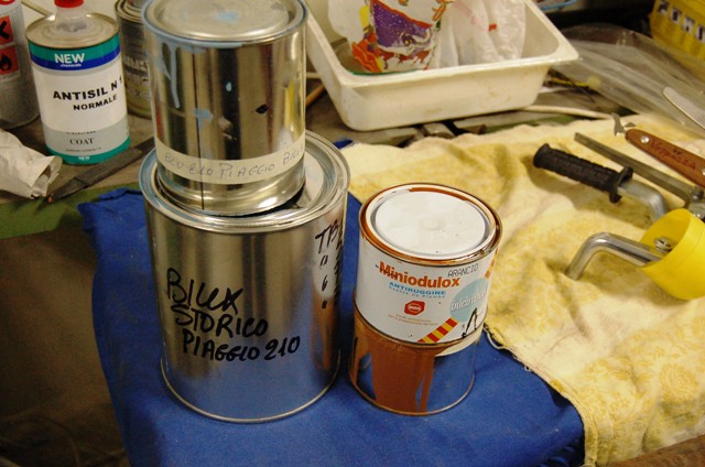

Calabrone Inviato Maggio 12, 2008 Autore Inviato Maggio 12, 2008 la fase della verniciatura è terminata Certo che si,pero' Sergio ha omesso di dire che l'ho dovuta rifare tutta completamente daccapo perche',e questo lo impari a tue spese,la vernice si deve preparare tutta in una volta e solo da un fornitore,se poi ne prendi di piu e' meglio per farla breve,mi sono ritrovato ad un certo punto con la Baganedda colorsimilpuzzle e non vi dico lo scoramento che mi era preso,ma a quel punto non potevo assemblarla,sapevo in cuor mio che non l'avrei mai piu rismontata come tutte le cose ...provvisoriedefinitive La notte di venerdi la passai insonne aspettando che facesse giorno,all'alba mi alzai e volai con la Nina2 a CS dove feci un altro 1,2 kg di vernice tornai di cortsa sul luogo del misfatto e in apnea passai TUTTA la vespa con la 2000 ad acqua e con la Scotch Brite,nel pomeriggio verniciai e aparte qualche colatura dovuta alla notevole quantita' di diluente il risultato mi ripago' dall'attapiramento.Intanto da venerdi pomeriggio ero impossibilitato a collegarmi ....grazie alla centralina della Telecom fuori uso ( Centralina Telecom e' il secondo nome della...Calabrona,vero Enrico?! ) Comunque,stamattina ho lucidato ed anche passato a 1500 e 2000 qualche colatura e le...bucce d'arancia ,ho passato le guaine, l'impianto,le strisce e domani montero' il bordo scudo con la ...Vespazza.Speriamo non succeda altro... 0 Cita

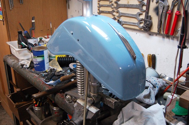

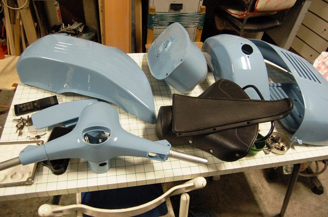

Calabrone Inviato Maggio 13, 2008 Autore Inviato Maggio 13, 2008 Sono stanco morto e domani sveglia alle 5,00 per mattina e notte...che palle Beh qualche foto della giornata 0 Cita
Utenti Registrati MrOizo Inviato Maggio 13, 2008 Utenti Registrati Inviato Maggio 13, 2008 fratellone, stavolta il colore mi pare esattamente quello...comunque è uno spettacolo! 0 Cita
signorhood Inviato Maggio 13, 2008 Inviato Maggio 13, 2008 Grande zio pure lazigrinatura ai ribattini!!! 0 Cita
ricmusic Inviato Maggio 13, 2008 Inviato Maggio 13, 2008 Che meraviglia....miiiiiiiii come invidio quelli che sanno lavorare bene... Bravissimo zio stà venendo da spettacolo. Riccardo PS spero ti arrivi in fretta anche il mio piccolo contributo...... 0 Cita
