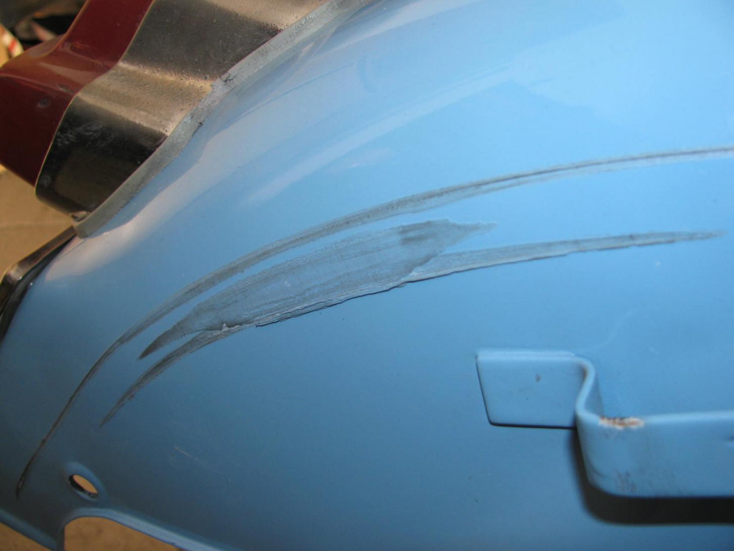

Calabrone Inviato Marzo 20, 2009 Autore Inviato Marzo 20, 2009 Adesso e' in...infermeria:orrore::rabbia:come dicevo in altro post,mi e' caduto un semimanubrio dallo scaffale e mi ha scheggiato lo scudo e il parafango:testate::testate: ma ho gia' risolto:mrgreen: Giacche' ero in ballo ho tirato giu' Capagrossa per verificare le condizioni del GT dopo la prima grippata da me causata (Dimenticato d'aggiungere oliomix nella benzina:oops:) alla quale ne sono,chiaramente,seguite altre:azz: Ero anche convinto di sostituire la 8 con la 7 molle e nel fare quest'operazione ho trovato la sorpresa del parastrappi che iniziava ad aprirsi:orrore: giocoforza ,visto che con questa vespa non ci vado solo al bar,mi e' toccato aprire il motore:rabbia::rabbia:a quel punto che fai?! lasci roba vecchia anche se ancora efficiente??? allora cuscinetti, paraoli, crocera e tutto quello che c'era da fare.Mettiamoci pure che sono senza il mio NB e la storia prende risvolti da...esorcismi:rabbia::rabbia: 0 Cita

MarcoPau Inviato Marzo 20, 2009 Inviato Marzo 20, 2009 Mizica infatti mi ha sempre inquietato un po' la ribattinatura del coperchio del parastrappi. Va' che roba, sai che omelette se si stacca? :-/ Circa la verniciatura, che fai dopo? Ritocchi i punti e sfumi o rifai scudo e parafango? Buon lavoro Calabbro'! 0 Cita

Calabrone Inviato Marzo 20, 2009 Autore Inviato Marzo 20, 2009 Mizica infatti mi ha sempre inquietato un po' la ribattinatura del coperchio del parastrappi. Va' che roba, sai che omelette se si stacca? :-/ Circa la verniciatura, che fai dopo? Ritocchi i punti e sfumi o rifai scudo e parafango? Buon lavoro Calabbro'! Stucco,fondo,sfumatura,passata di 2000 ad acqua e passata di pasta abrasiva per lucidare....gia' fatto:mrgreen::mavieni::ciao: 0 Cita
